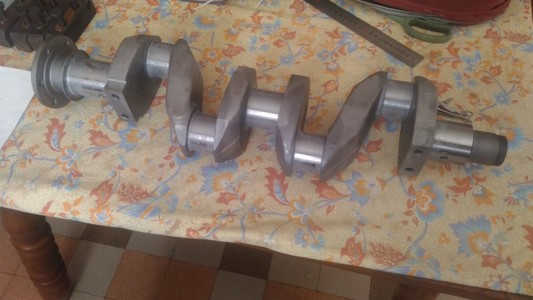

Je viens de récupérer mon vilebrequin

Une belle pièce ce vilo pour une symphonie à 4 temps :D :wink:

Oui Alain il s'appelé désiré :lol:

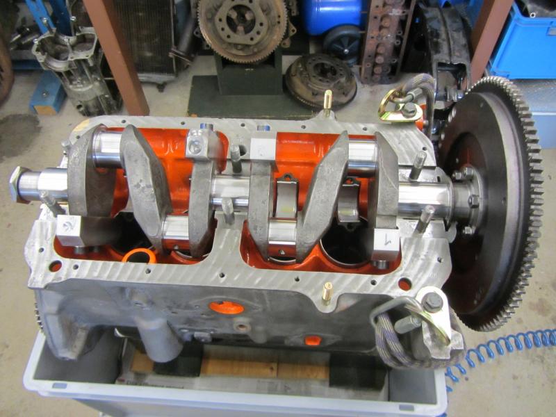

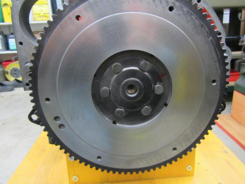

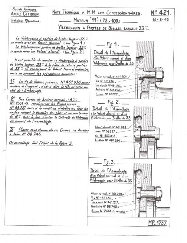

La attention, bricolage interdit sous peine de lourdes conséquences !
Tu dois monter ton volant comme indiqué Fig. 3
NT-421.jpg [ 87.25 Kio | Vu 17448 fois ]
1e étape, prémonter le vilo dans le bloc, poser les paliers, les serrer provisoirement et régler définitivement les coquilles de retour d'huile.
2e étape, redéposer le vilo et monter le volant moteur définitivement.
3e étape, reposer le tout sans retoucher au réglage des coquilles.
Si tu montes le volant en dernier c'est compliqué pour le serrage à la clé dynamométrique.

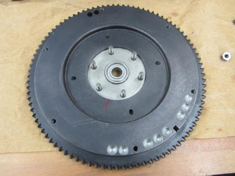

C'est monté exactement comme sur la Fig. 3, je n'ai juste pas remonté les arrêtoirs d'écrou 88.745, j'ai mis du frein-filet.
