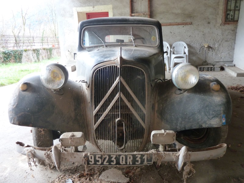

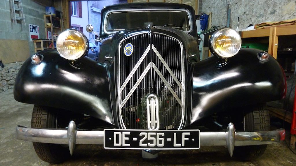

Avant (janvier 2014)
P1060037.jpg [ 114.06 Kio | Vu 11073 fois ]
aujourd'hui :D
P1070427.jpeg [ 113.33 Kio | Vu 10699 fois ]
Carrosserie et peinture est pour l'année prochaine :)
 Sujet du message: Re: "Barn Find" 1955 11B
MessagePosté: Mer 11 Mar, 2015- 22:21
Comme on dit ici, y a pas photo :D :wink:

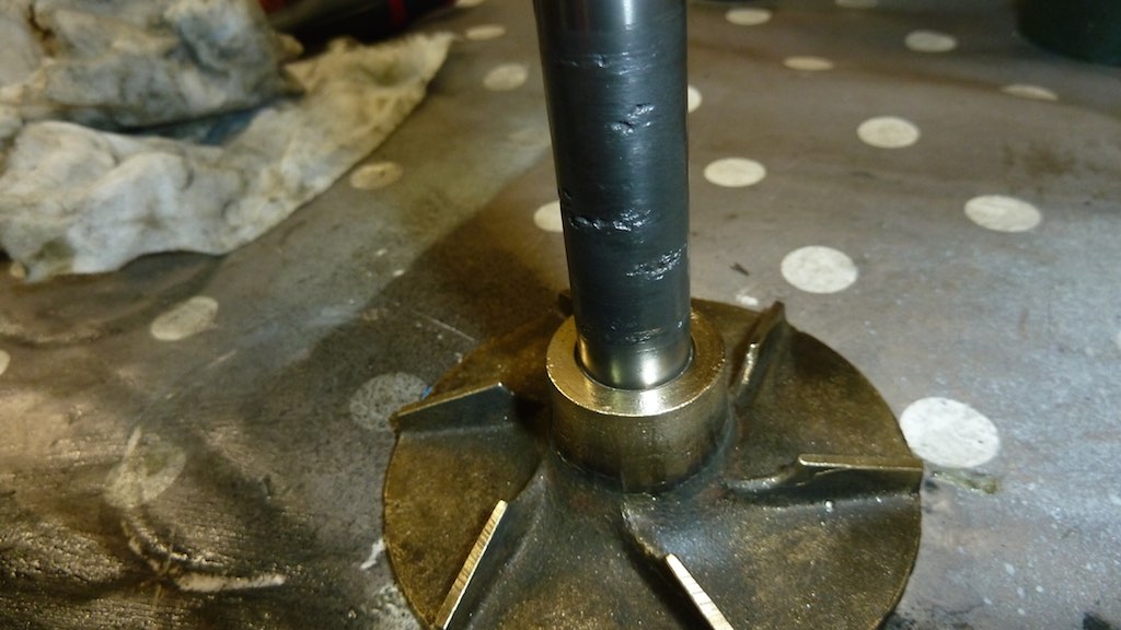

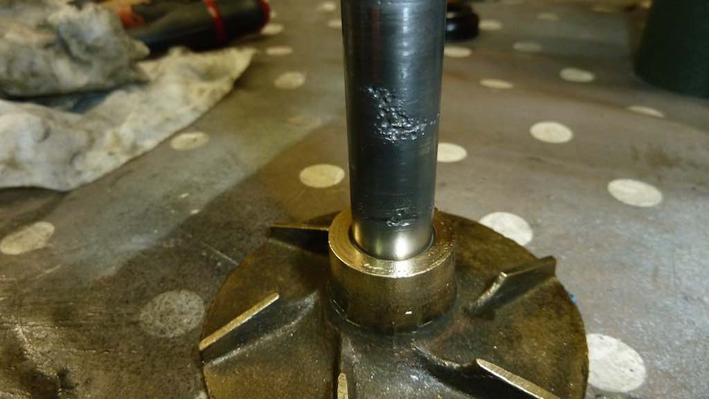

Que pensez-vous - fuite pompe à eau
il peut être réparé :?: :?:
Exact la plaque n'est pas la même et les longues portés ont disparus certainement pour gagner du poids :lol:
Bonsoir Tripyrenees
Non trop attaqué l'axe

Est-il facile à enlever l'axe du ventilateur. Je ai acheté un axe de remplacement, mais besoin d'envoyer l'ancien arrière (sans l'endommager :? )
Quelqu'un at-il fait cela avant (avec photos) :D :D

Il semble que sur ta photo on voit la goupille qui solidarise l'axe et la turbine
Sur ce schéma
http://www.citroen-traction-avant.com/p ... n/S007.jpg
ou celui-là
http://www.citroen-traction-avant.com/p ... n/S008.jpg
tu as une vision de l'assemblage
En fonction du type de pompe, il y a une goupille, ou un assemblage sans goupille
Est-ce une pompe avec un joint cyclam ou un presse-étoupe ?

Ce est le deuxième type où le ventilateur est pressée sur l'axe.
Je viens d'acheter l'axe -http://www.cas-shop.nl/en/traction-11cv/waterpmp-and-ventilateur-887865293/waterpump-spindle-11cv.html
et le ventilateur -http://www.cas-shop.nl/en/traction-11cv/waterpmp-and-ventilateur-887865293/waterpump-turbine-11cv.html
Ce sera plus facile et me sauver usinage de la face du ventilateur.

Tu mets l'axe dans un étau et tu chauffes la turbine , la partie dans le cercle, la turbine va se décoller et tu l'aides avec un petit marteau, pareil pour le montage :D . regarde bien la profondeur de la turbine sur l'axe, il faudra la replacer au même endroit :wink:

Il te faudra peut-être changer aussi la bague 3293S
Et bien sur le cyclam 456399
Oui oui...j'ai deja commande et plus le roulement étanche
