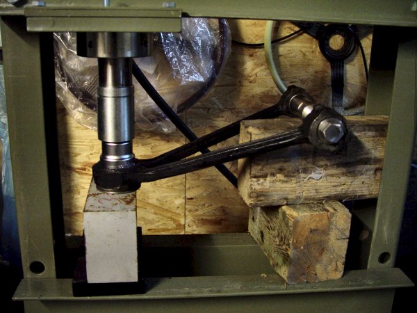

Reprise...
Pose de la demi-coquille inférieure.
Dsc03656_6.jpg [ 60.63 Kio | Vu 10562 fois ]
La mise en place des silentblocs est terminée,il n'y a aucun jeu sur la partie centrale. C'est un peu la seule difficulté de cette opération, les pousser sur le bord extérieur, sans toucher la partie centrale, sinon. risque arrachage du caoutchouc.

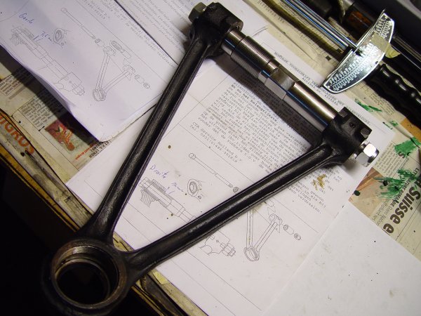

Le second bras est prêt à la pose
