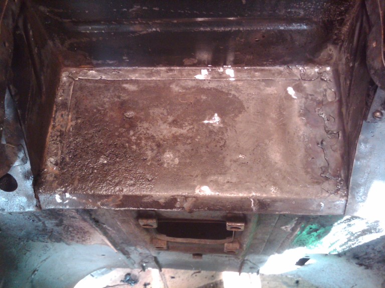

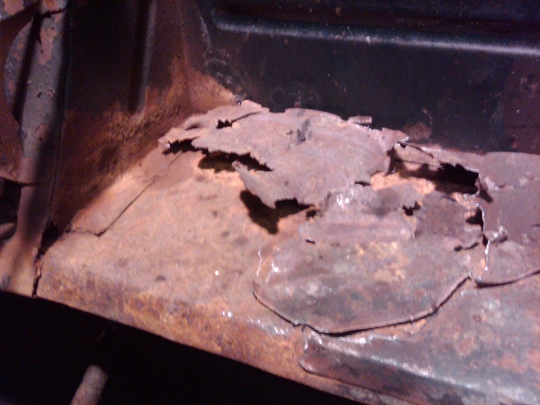

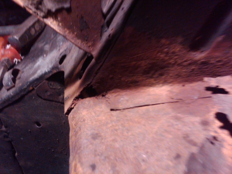

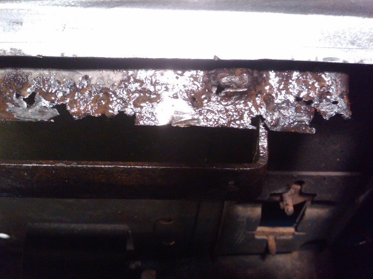

Bonjour Pierre, oui du travail qui me retarde mais il faut bien le faire, c'est comme le bac batterie avant de le mettre j'ai du enlever ce qui restait de la tôle en dessous car une partie en dentelle, les reste d'une époque ou une batterie a du fuir :cry:
Commentaire: Tôle sous bac corrodée
IMG00425-20120319-1140 - Copie.jpg [ 100.02 Kio | Vu 9088 fois ]
dur à enlever car soudée par point sur la caisse d'une épaisseur de 0,5mm
Commentaire: Avec un trou à boucher

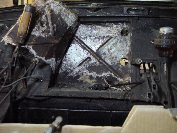

J'ai eu ce problème sur la 15, Philippe:
J'ai remplacé cette tôle par une autre, qui n'a rien à voir avec le bac.
Sur le bord extérieur, c'est effectivement une double-tôle, qui ne suit pas le niveau de l’inférieure vers l'arrière.
Ceci est une mauvaise image qui ne montre pas vraiment la passoire qu'il y avait en bas et sous le polyester.
15_6-214_6.jpg [ 68.24 Kio | Vu 9046 fois ]

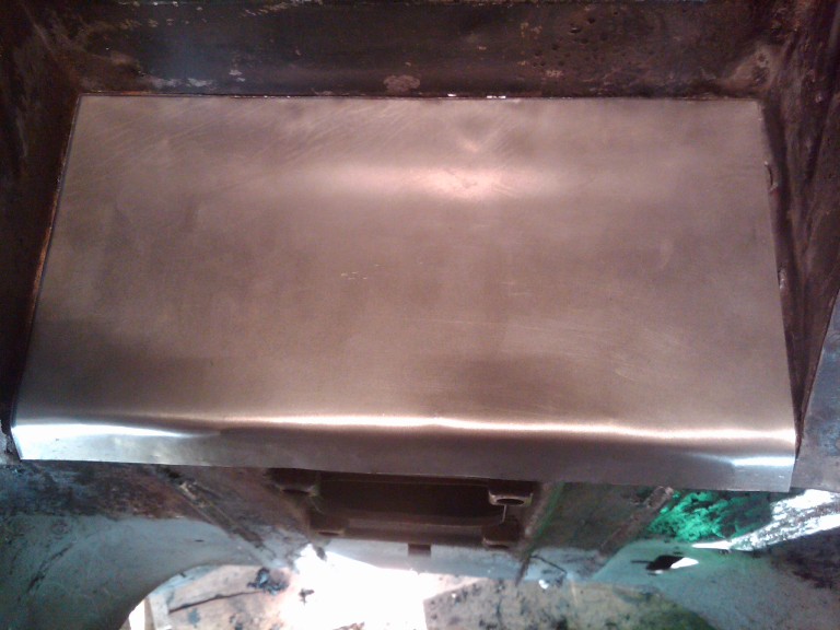

D'ailleurs ça y est jai remis une nouvelle tôle sous le bac batterie, la partie voiture a baigné 24 h avec du dérouillant avant liaison puis soudure des "morceaux " de tôle côté conducteur
Commentaire: après décapage et avant application de résine epoxy
IMG00440-20120320-1641 - Copie.jpg [ 120.7 Kio | Vu 9038 fois ]
Commentaire: nouvelle tôle
IMG00441-20120320-1641 - Copie.jpg [ 90.71 Kio | Vu 9046 fois ]
Voila la tôle est assemblée avec la résine en "sandwich" reste les côté et !!!!! peinture ... YES! :D

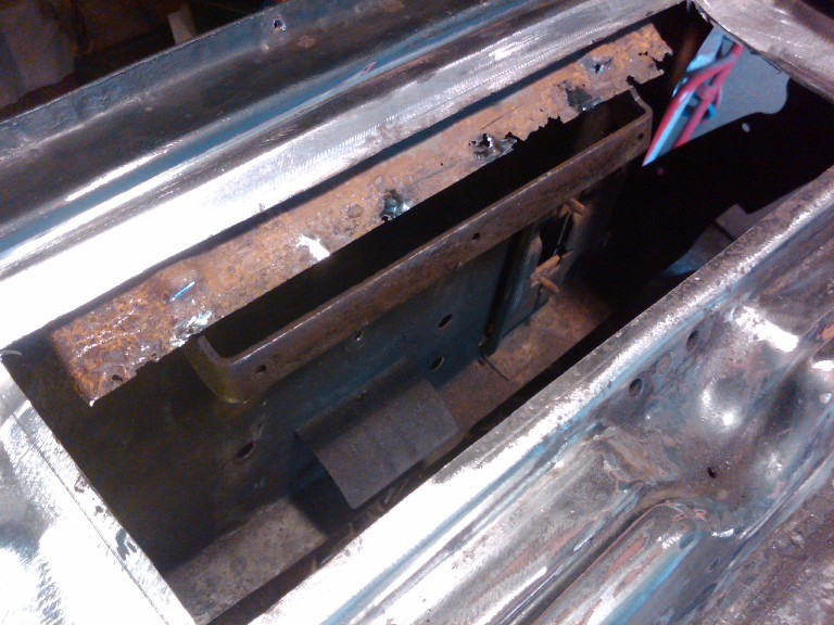

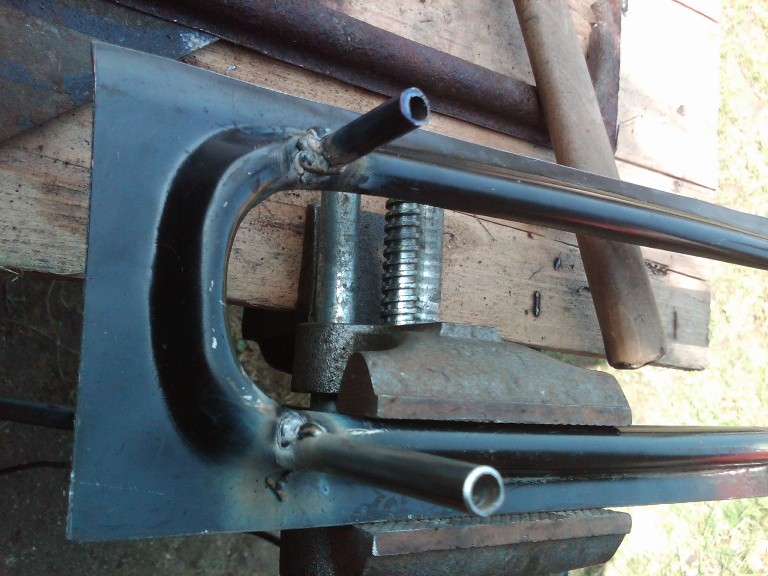

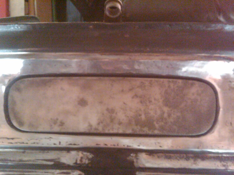

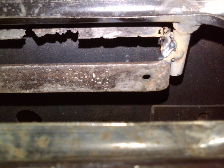

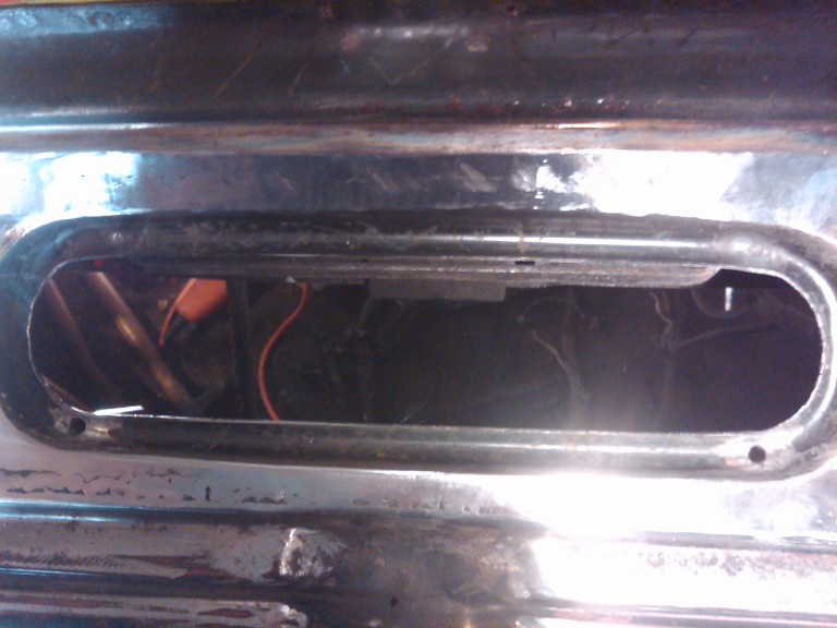

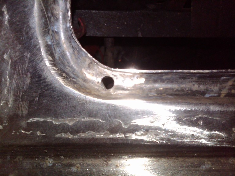

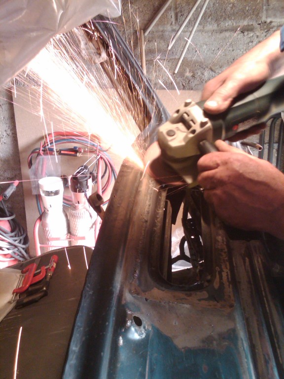

Bonsoir, voici quelques photo de l'opération réalisée Samedi sur la tôle de la trappe d'auvent .
1) mise en forme de la tôle reçue
2) traçage sur caisse
3)découpe sur caisse et soyage

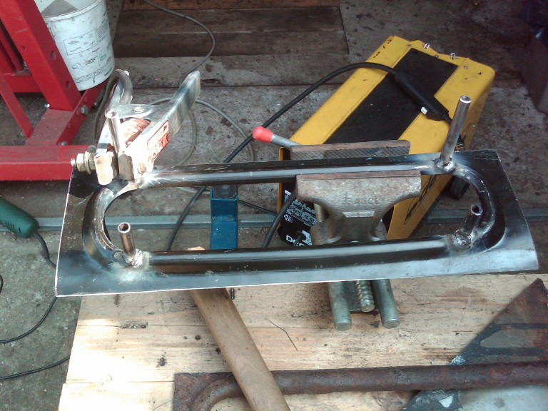

4) préparation de la tôle et soudures des tubes pour l'évacuation de l'eau et du maintien du support trappe car la tôle est trop fine et perforée pas possible de se ressouder dessus. Je ferai donc l'articulation de la trappe par le biai des fixations.
5) soudure et meulage et c'est tout neuf.

Commentaire: soudure des tubes
IMG00451-20120324-1252 - Copie (2).jpg [ 136.21 Kio | Vu 9017 fois ]
Commentaire: pas possible de ressouder
IMG00453-20120324-1253 - Copie (2).jpg [ 100.37 Kio | Vu 9027 fois ]

Reste mastic, ponçage et apprêt peinture
Une chose de plus en moins :shock: :lol: :lol:
Commentaire: c'est fini
IMG00464-20120324-1752 - Copie (2).jpg [ 106.37 Kio | Vu 9025 fois ]

Quatre tubes , Philippe...?
Sur la mienne, deux dans les angles vers l'avant...
Tu prévois d'aller souvent en Bretagne ? :lol:
MessagePosté: Lun 26 Mar, 2012- 07:36
Messages: 481
Mais non, il ne pleut JAMAIS en Bretagne ! :twisted:
J'y ai passé TOUT l'été: il n'est pas tombé UNE goutte de pluie !
TOUT = du 3 au 5 juillet... :mrgreen:
UNE = plusieurs peut-être ? :oops:

Bonjour Pierre,
Quatre tubes OUI mais seulement deux évacuations les deux autres sont mis la pour maintenir le support trappe et donc soudés sur celui ci... :wink: car comme expliqué plus haut la tole du dessous est en dentelle.....Bretonne bien sur :lol:
Commentaire: Deux évacuations
IMG00458-20120324-1748 - Copie (2).jpg [ 93.16 Kio | Vu 8947 fois ]
