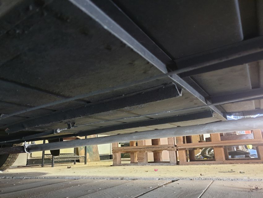

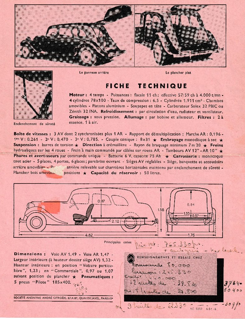

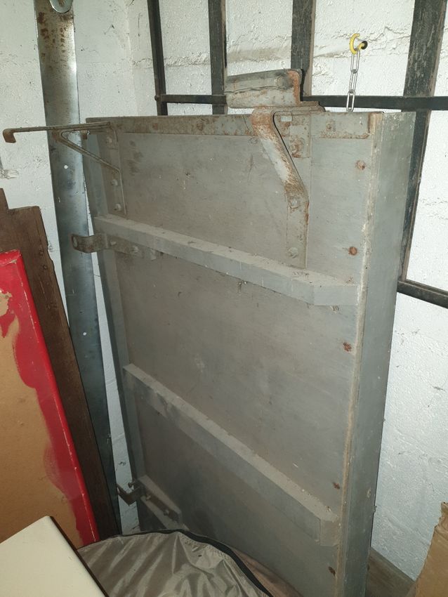

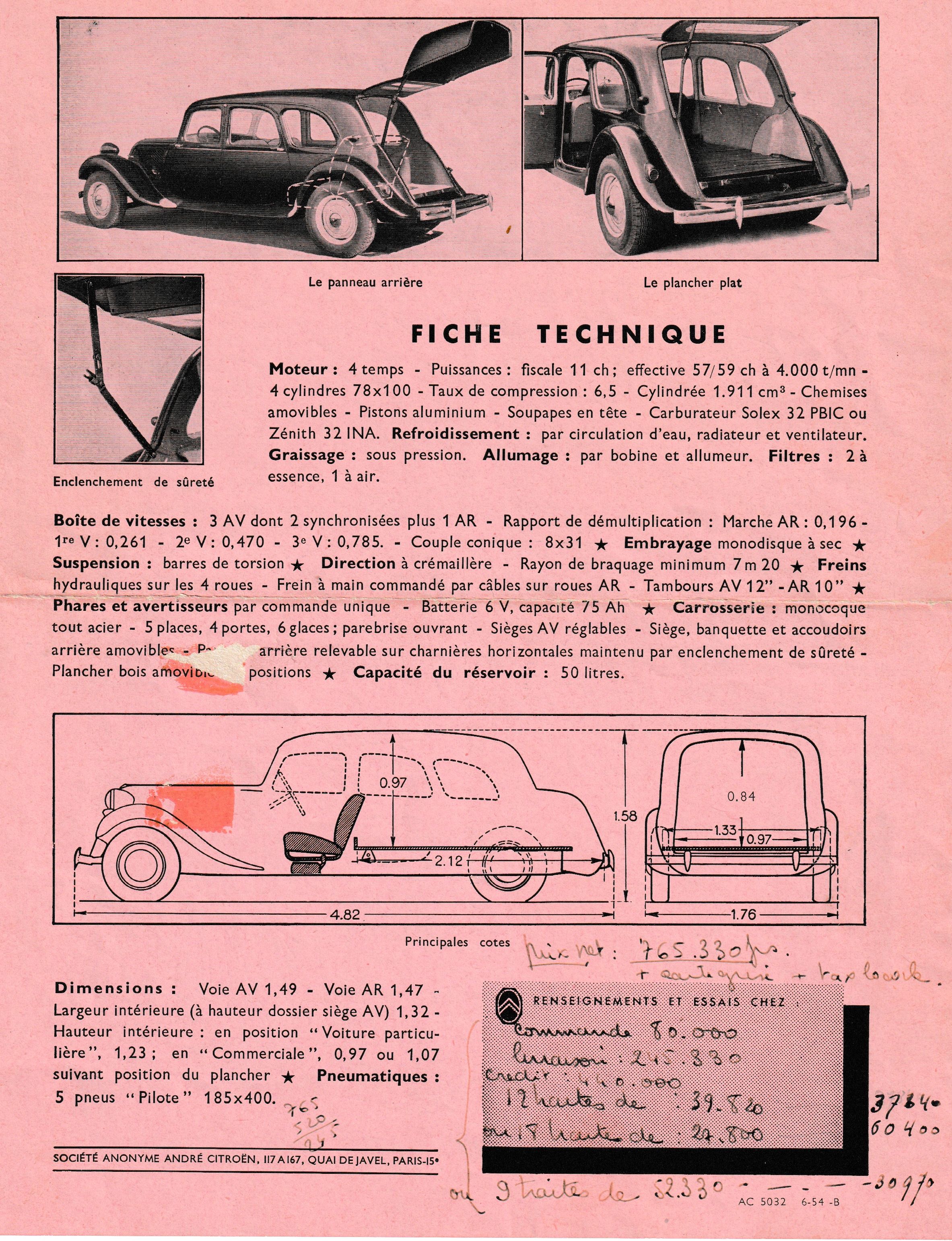

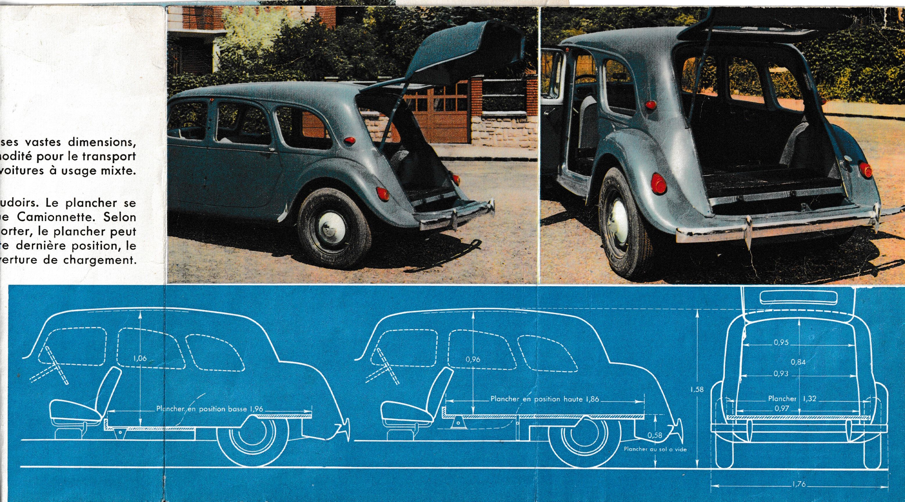

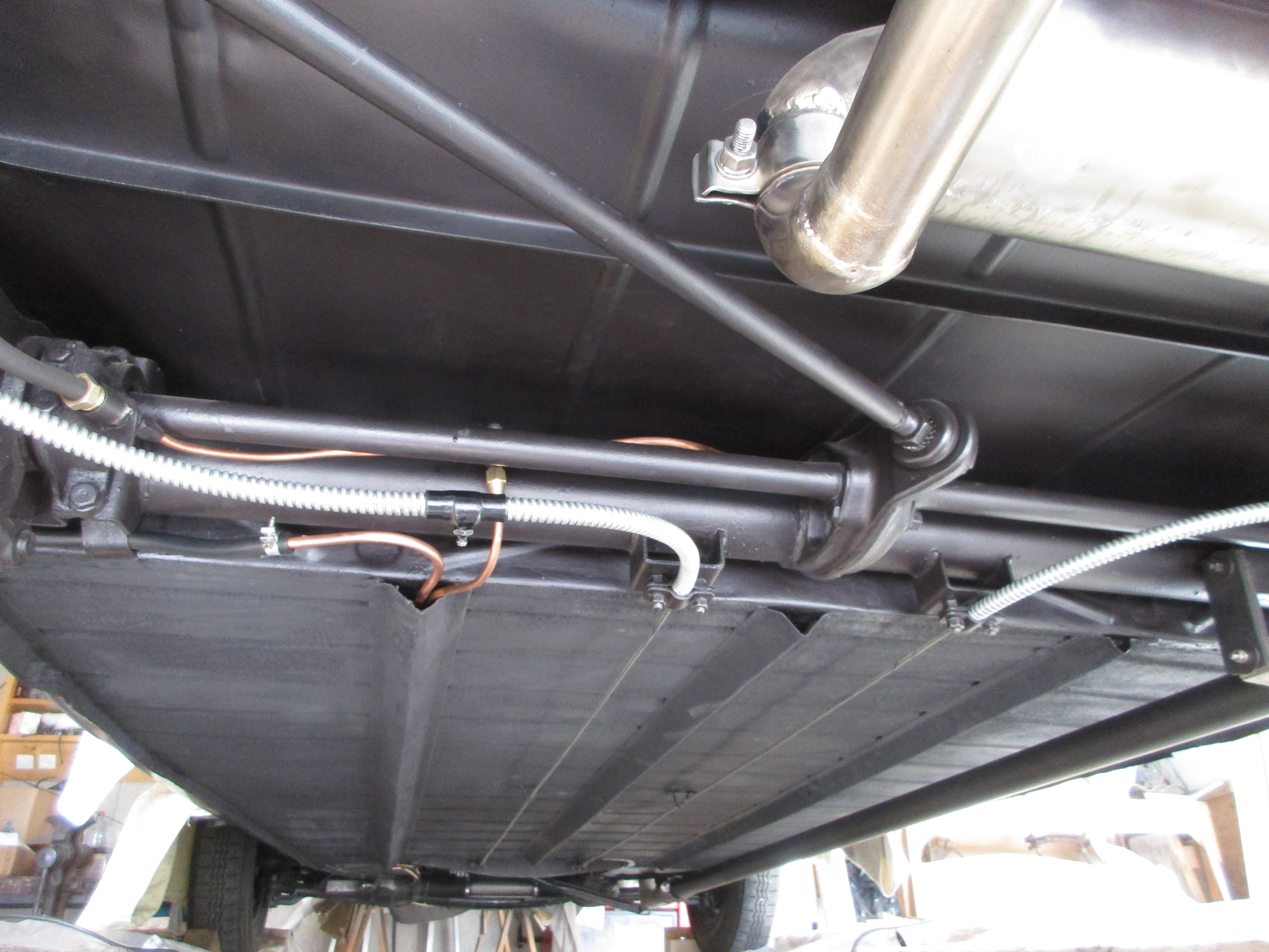

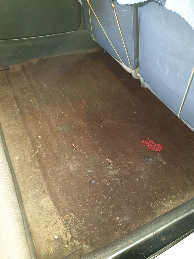

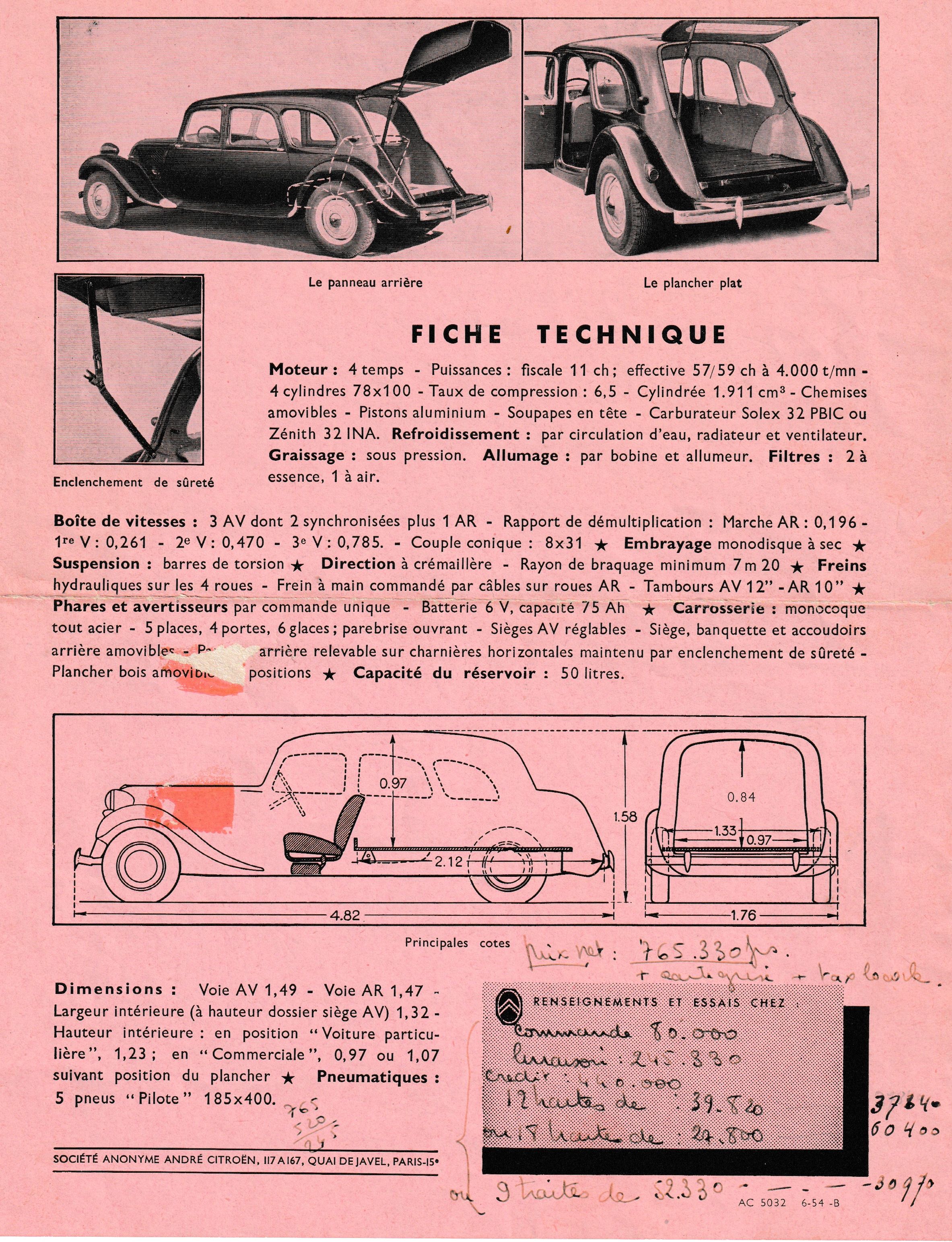

Bonjour à tous, je poste des photos du plancher rigoureusement plat (intérieur et extérieur) de ma 11C de février 1955. Outre ces photos , je poste également copie des dépliants d'époque fournis avec le véhicule acquis par mon père menuisier en 1955 (le prix, ainsi que les échéances de paiement figurant en manuscrit sur le dépliant). Ce dépliant mentionne en outre que la 11 C est une 5 places alors que ma carte grise mentionne 2 places.... L'autre dépliant montre que le plancher bois pouvait être installé de deux manières différentes.
Bref, je n'ai aucun bossage sur mon plancher, ni quelque dispositif que ce soit pour installer des strapontins, une fois le tapis enlevé, je suis en présence d'une tôle plate sans tête de vis fixant une planche en bois.

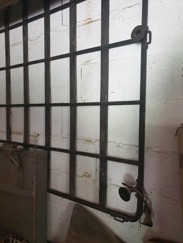

J'ai posté également une photo du plancher bois principal ainsi que de la galerie qui était fournie avec la voiture.
Enfin, et ce n'est sans doute pas un scoop, il y a deux fiches des mines différentes pour les 11 C : une mentionnant 5 places assises (fournie à titre d'information par la FFVE) et une mentionnant 2 places (la mienne). La différence visible serait-elle le poids à vide et la charge utile peints au pochoir sur le bas de l'auvent, juste au-dessus du sabot d'aile avant droite.

Didier, c'est bizarre ce que tu nous dis, en effet la surface intérieure derrière les sièges avants est plane, pourtant en dessous on distingue bien un décaissé de tôles dans le plancher de la voiture.
La preuve les trois renforts en V sont interrompus et bien décalés d'autant, comme sur les autres exemples décrits avant.

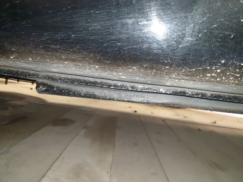

Il faudrait une photo latérale de ta voiture à hauteur du bas de caisse comme celle d'Aurélien dont j'ai fait un agrandissement pour comparer.
Sous le tapis ( en moquette je suppose ) tu ne distingues rien, mais sous la thibaude que se passe t'il ?
Pour moi la configuration est identique à toutes les coques, seulement le logement n'est pas accessible car condamné d'origine pour correspondre à une cinq places, ou une stricte camionnette deux places, si ta voiture n'a pas de banquette arrière.
Voir sur la photo ci-dessous le plancher d'une berline totalement plat ( comme les Limousines d'avant-guerre ) les renforts en V sont continus, d'une seule pièce jusqu'à l'essieu arrière.

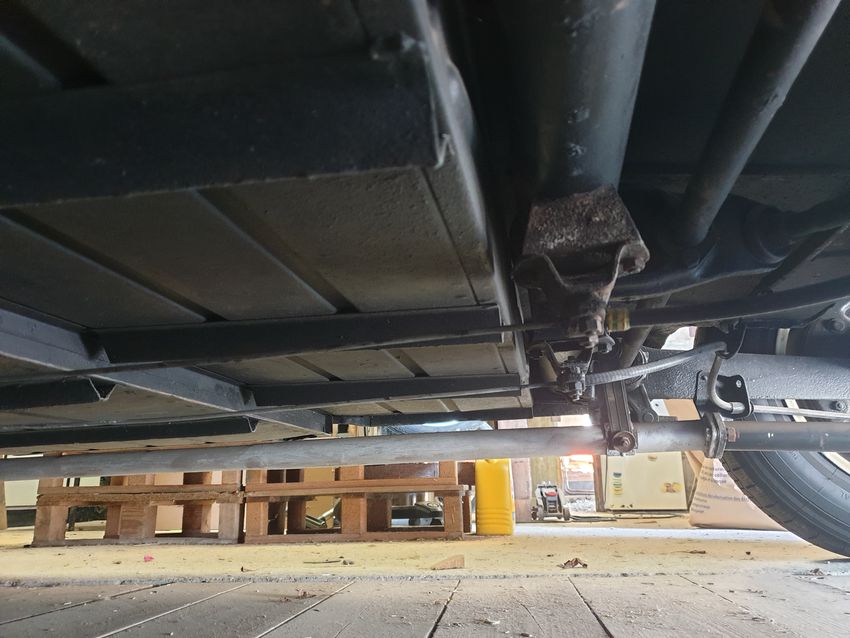

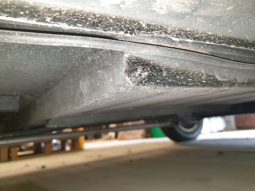

Yves, entièrement d'accord, je viens de me glisser sous la voiture pour voir ce qu'il en était, il y a effectivement un décaissé (voir photos) auquel je n'ai jamais vraiment prêté attention, en effet quand on enlève le tapis (moquette) il y a encore un revêtement collé qui doit masquer le comblement de ce décaissement (je ne l'ai pas décollé). En effet, il devait n'y avoir qu'un seul type de plancher embouti pour les familiales et les commerciales.

Bon c'est une confirmation, par contre le tube d'échappement sous caisse ( refabriqué en deux parties ) ne semble pas être le bon, il devrait être en U, comme sur le document que j'ai publié.
