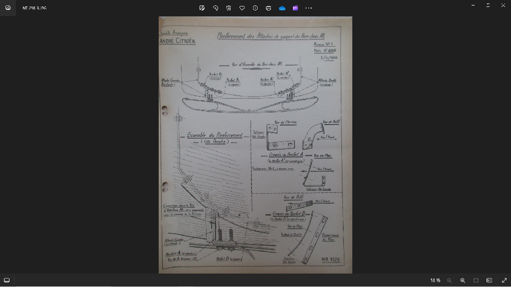

En complément voici ce que dit la note technique n° 296 du 22-04-1936 pour le renforcement des supports de pare-chocs et de la coque pour fixer un attelage de remorque, pour TA à malle ouvrante uniquement.
Et il y a une limite de poids pour ce système.
Il existe la note technique n° 353 du 07-06-1938 qui traite également des remorques, mais je ne l'ai pas.
Qui aurait cette note et nous la partagerait ?
