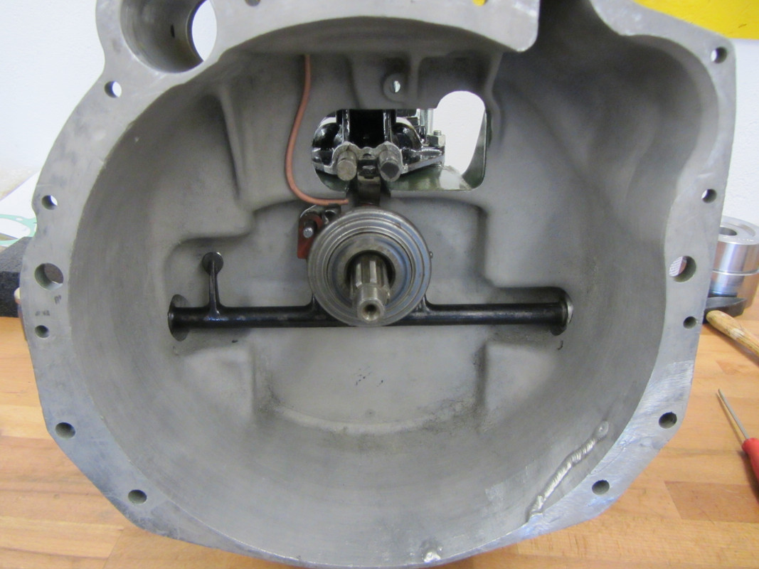

Un léger jeu avant que le câble actionne le levier sur la butée genre 5mm.
Si la butée est toujours bruyante, c'est que The Quo à raison quand au graissage juste du coulissement pas du roulement...

Photo d'un post de Marco:
73CE4659-AB22-4AF5-A924-19C85166E383.jpeg [ 182.09 Kio | Vu 1130 fois ]
