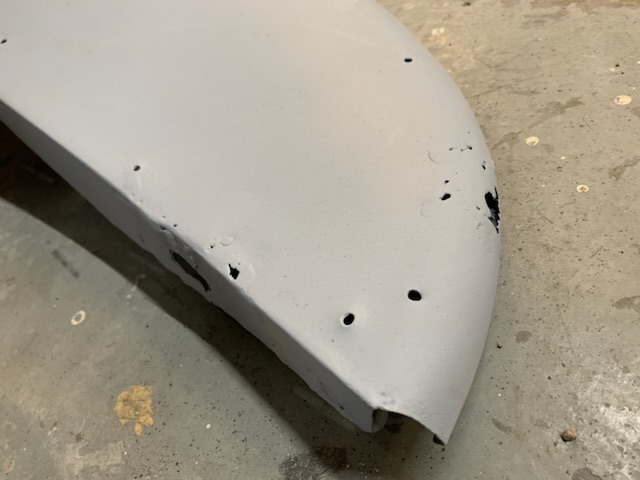

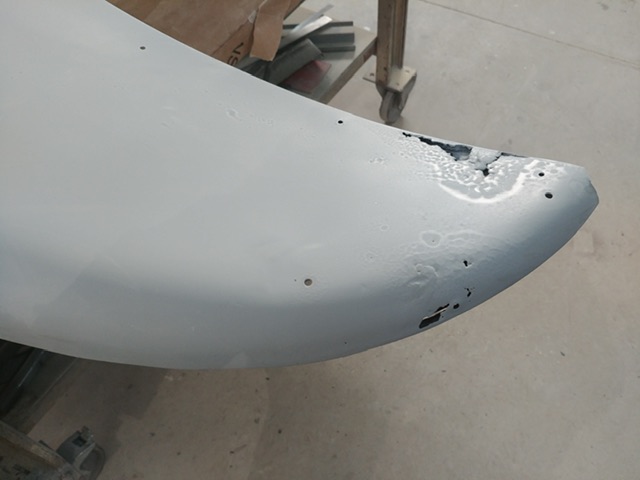

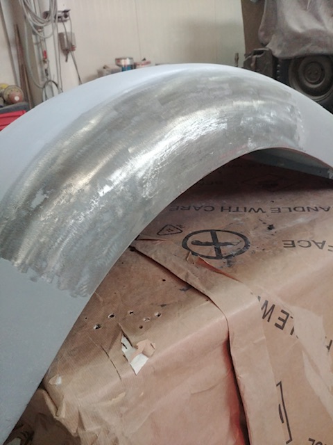

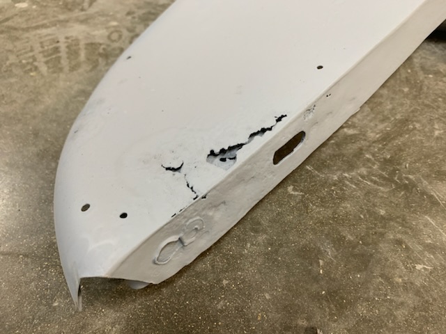

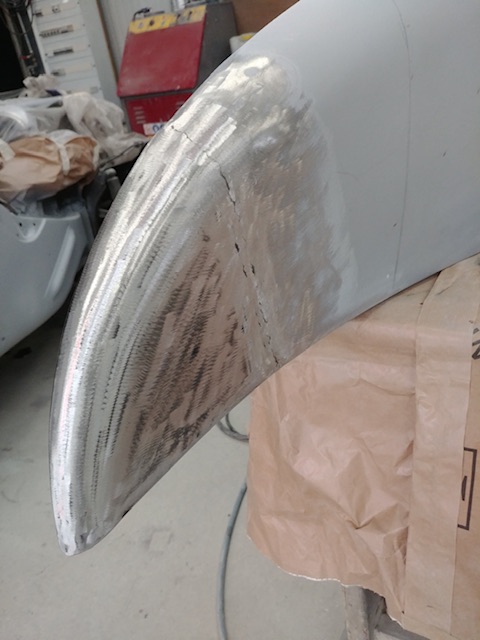

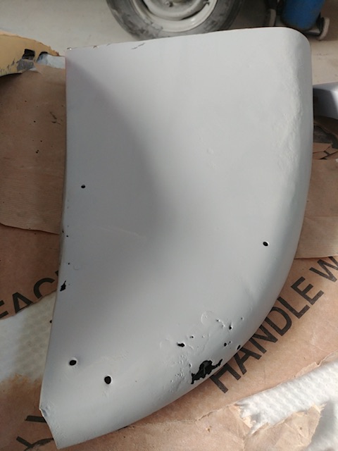

Les ailes avant nous ont apporté quelques surprises !
Alors qu’elles ne présentaient aucun signe de corrosion avant sablage, celui-ci a mis en évidence de multiples points de corrosion performante, en particulier sous les sabots d’ailes, mais également dans la courbure et la partie avant des ailes qui avaient dû être réparées à la hâte avec d’épaisses couches de mastic durant la longue vie de la voiture !
Ici les 2 ailes avant après sablage.
84BF5BA7-E52C-408A-A94C-CD7902D67FDF.jpeg [ 76.82 Kio | Vu 33792 fois ]
4A583C77-C8D4-41F8-96C1-063F03BCD680.jpeg [ 61.79 Kio | Vu 33985 fois ]
3E1B103D-3D9C-4CFE-91CD-B9BCED0EC18E.jpeg [ 89.43 Kio | Vu 33759 fois ]

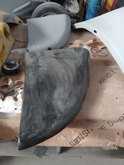

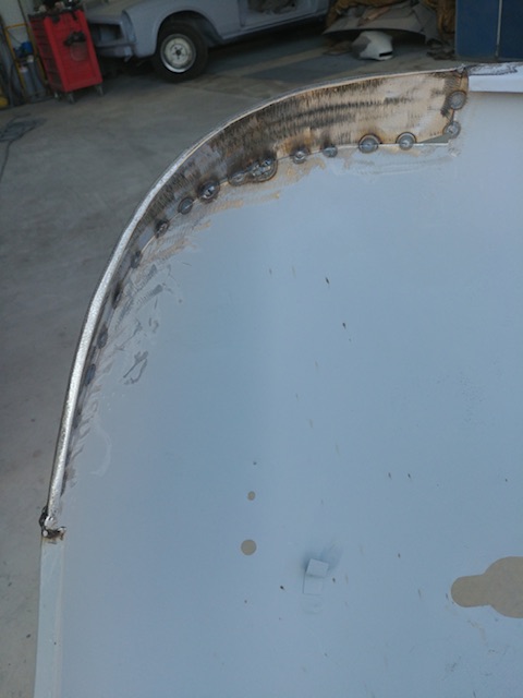

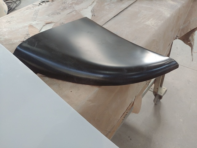

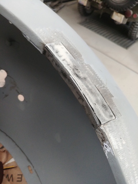

Les coins d’ailes trop corrodés sont découpés afin d’être remplacés par des coins d’ailes neufs disponibles chez les marchands de la Drôme.
Les ailes sont montées à blanc sur la caisse afin d’ajuster parfaitement les coins d’ailes neufs, puis déposées afin de terminer la soudure. Ici l’aile avant gauche.
ECC42791-ACD0-463F-ABC9-E12FDA92B320.jpeg [ 43.57 Kio | Vu 33827 fois ]
D830C379-B280-45B8-9319-CD5D93463BB6.jpeg [ 54.57 Kio | Vu 33730 fois ]
CAB93862-6773-45BA-836D-4AB944A95FF0.jpeg [ 47.22 Kio | Vu 34043 fois ]
1D6F5E00-FE2B-4C30-B9E1-8592C2FA0C8A.jpeg [ 67.84 Kio | Vu 33883 fois ]

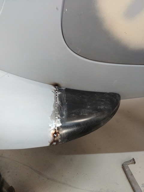

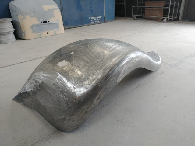

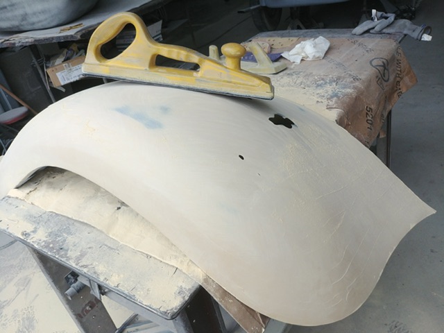

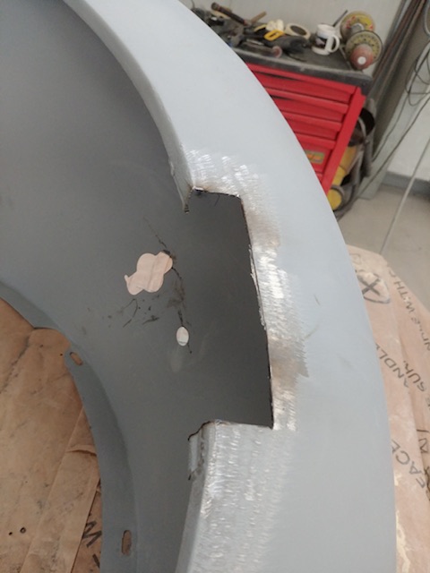

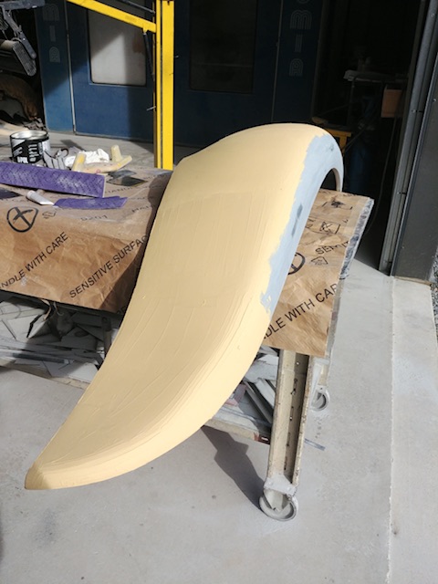

Les bords d’ailes avant ont également été découpés et réparés avec de la tôle neuve.
C7B10AB4-B61A-4C7D-AA92-788C652C5012.jpeg [ 55.26 Kio | Vu 33878 fois ]
23F0198D-8A65-40D7-8FB6-74235E221FA7.jpeg [ 59.09 Kio | Vu 33955 fois ]
BB792079-9E7D-4370-9C4F-E1FF885DAD50.jpeg [ 73.2 Kio | Vu 34094 fois ]
993CEC18-DB4B-4EDC-97BB-7A17C989722D.jpeg [ 63.99 Kio | Vu 34088 fois ]
D93CA689-D006-4A6A-A8F6-434BEE9D320F.jpeg [ 46.98 Kio | Vu 34072 fois ]
C055AFAA-A2EB-4DE4-AADB-8F80D5B81880.jpeg [ 71.75 Kio | Vu 33814 fois ]

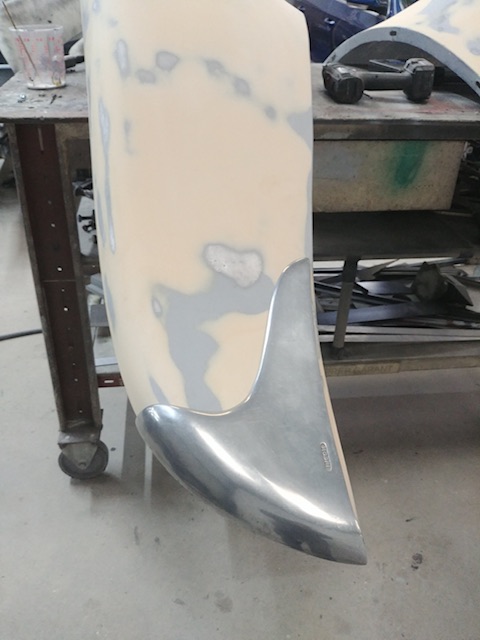

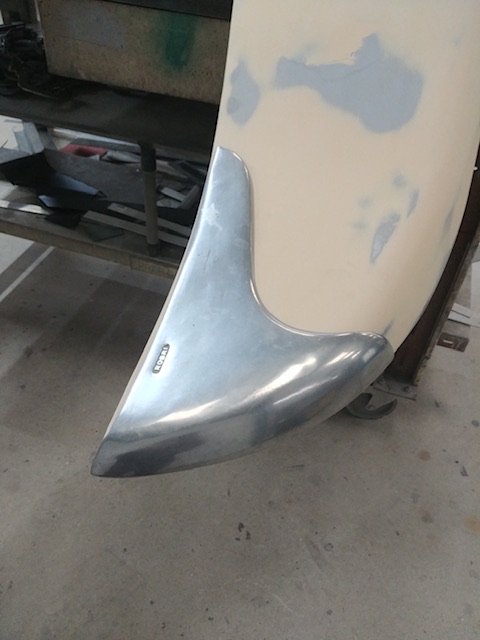

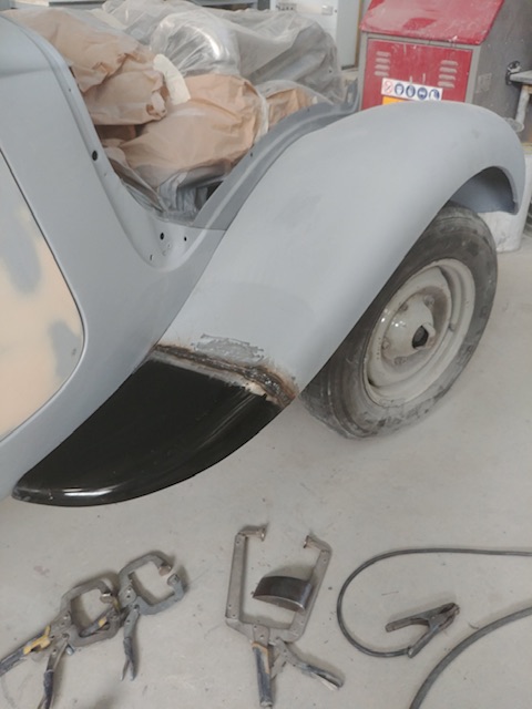

On termine la restauration des ailes avant par l’ajustage des sabots d’ailes accessoires Robri.
1C5B0697-7DBD-4462-9186-B79DC91861B7.jpeg [ 61.71 Kio | Vu 33840 fois ]
C6A8DCDD-631F-46F1-B449-4760DC55AE6D.jpeg [ 58.64 Kio | Vu 33794 fois ]

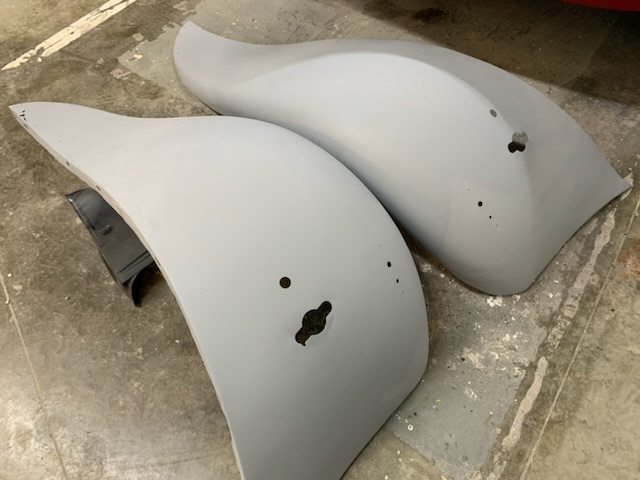

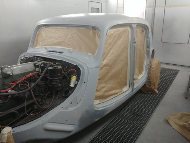

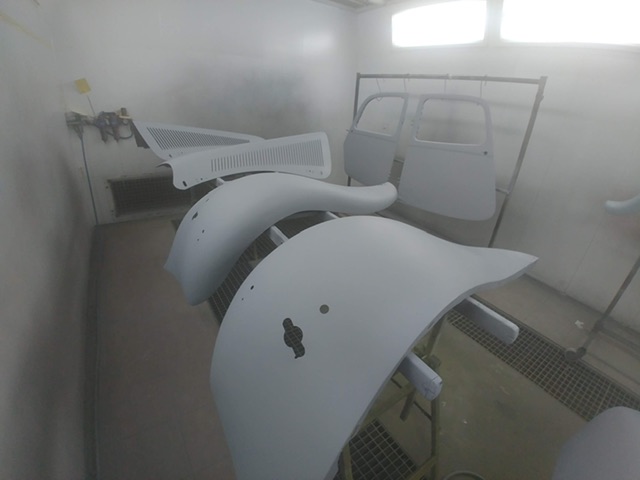

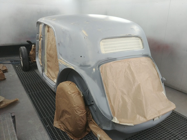

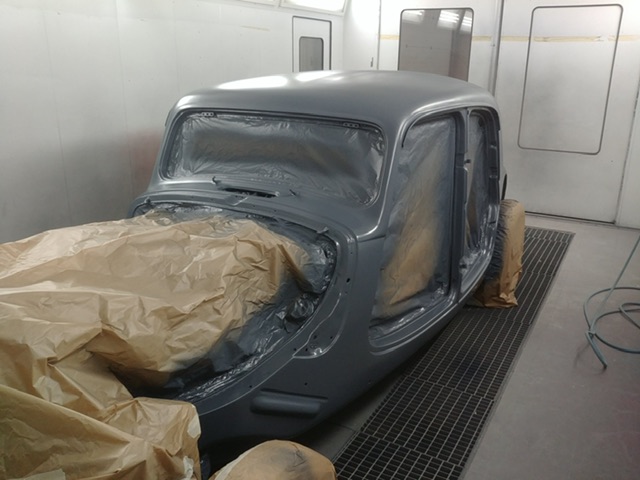

Bon, les travaux de carrosserie sont enfin terminés ! Une centaine d’heures réparties sur 6 mois…
On peut passer à la peinture, en commençant par une couche d’apprêt gris clair.
989E0CFE-B8B0-4511-BD22-49E62304E2E3.jpeg [ 73.66 Kio | Vu 33921 fois ]
09D52937-D22A-45BD-BE9F-7171B1971DB1.jpeg [ 70.12 Kio | Vu 33938 fois ]
1495A68B-8169-48F2-8100-ECCFAA84AA05.jpeg [ 103.71 Kio | Vu 33897 fois ]
141AD9D5-FA39-4CDF-AB0B-82B87E06111E.jpeg [ 127.36 Kio | Vu 33950 fois ]
CBDFD81E-B036-4651-B457-F76ED36FC2DA.jpeg [ 41.96 Kio | Vu 33715 fois ]

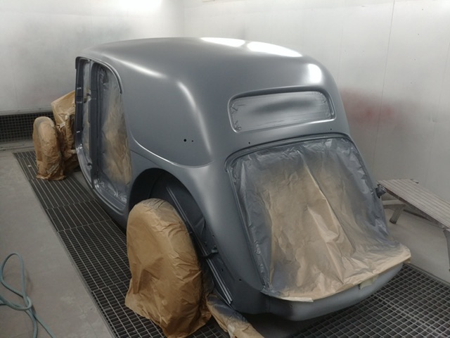

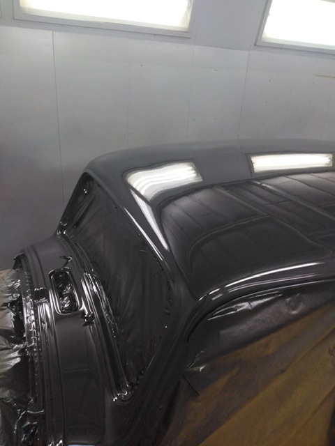

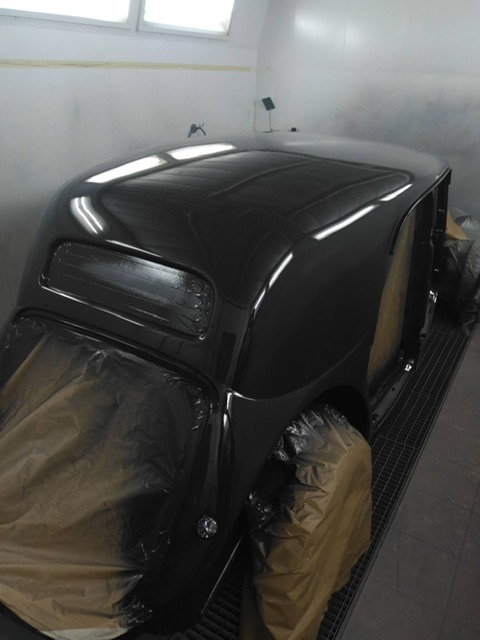

Enfin, la peinture Gris Fumée AC 124 comme à l’origine, soit une quarantaine d’heures de peinture !
02C2C23F-0253-4062-92A8-372D042341E4.jpeg [ 72.9 Kio | Vu 33824 fois ]
31CC9EEC-43FC-472E-8C8E-FD6246AB61B1.jpeg [ 69.08 Kio | Vu 33938 fois ]
CFBCE779-14AE-4E5B-B85A-70317773CF1A.jpeg [ 53.83 Kio | Vu 33792 fois ]
17066A82-C711-44E2-B36D-783F37E3A760.jpeg [ 53.46 Kio | Vu 33953 fois ]

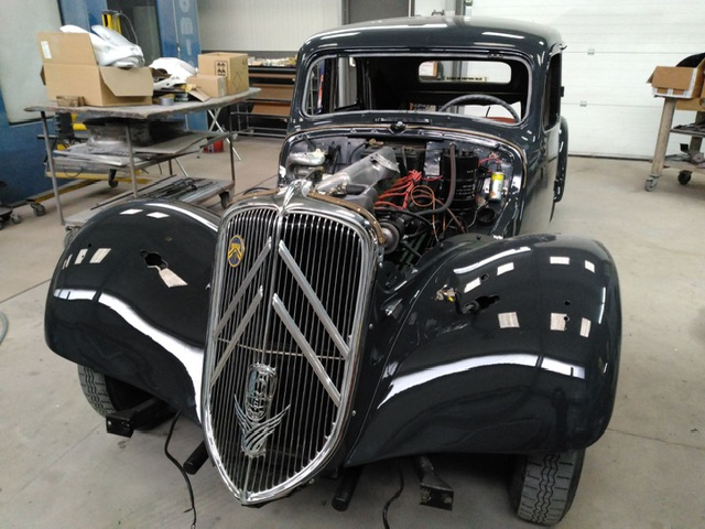

Puis le remontage : pare-brise, glaces de portes, poignées, baguettes, calandre, phares, pare-chocs…

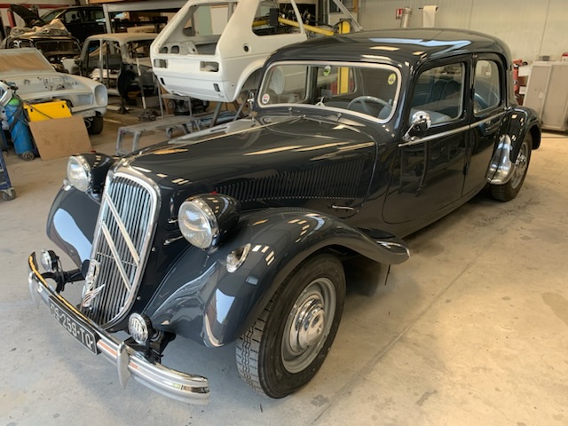

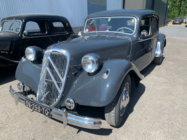

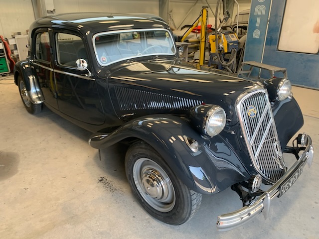

L’aboutissement de 8 mois de restauration de la carrosserie : livraison de notre 15/6H le 31 mai 2023.
Félicitations au carrossier Jean-Philippe Floret pour l’excellent travail de restauration réalisé sur notre chère 15/6H !
