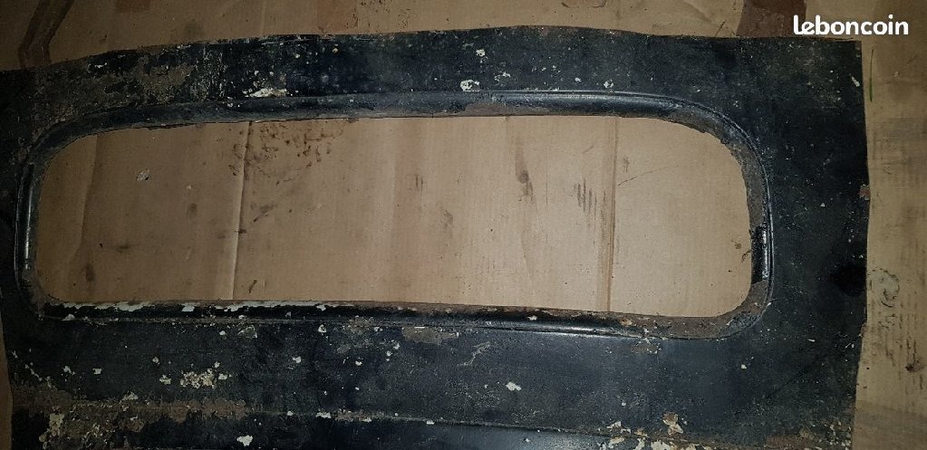

Bonjour a tous ,une petite question a quoi ressemble cette histoire d'embouti de lunette arrière d'avant guerre ?
D'autre part quelqu'un connait t'il l'épaisseur d'une aile arrière étroite et jusqu'à quelle année
C'est pour valider la mienne qui serait de 1939
Merci
11 BL 1939

Voilà l'embouti sur les avant guerre:
ADBA77F0-8DED-4A54-8156-B9DD4AA5FF5E.jpeg [ 124.25 Kio | Vu 1238 fois ]
https://forum-gmt.fr/viewtopic.php?id=20073

Donc si elle n'a pas la moulure, c'est une après-guerre, et de ce fait c'est jamais une 7C :wink:
