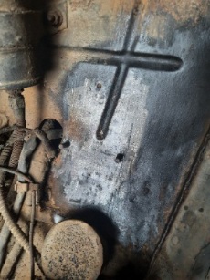

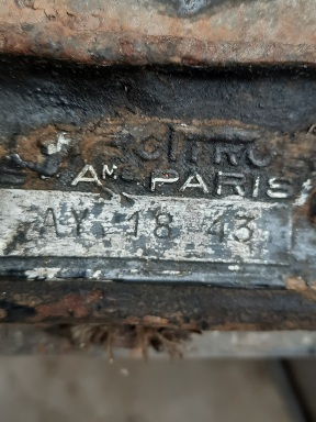

L'année de production peut-elle être confirmée par le numéro de carrosserie ?
existe-t-il une telle liste de production?

il n'y a pas de n° frappé à froid sur une berline de 38.
Seulement 3 plaquettes : 2 sur le rebord du jambonneau droit n° de série et n° de coque. 1 petite sous la boite à gants, n° de carrosserie.
Prenez contact avec cette personne, peut-être il pourra vous aider : authentiqtrac@gmx.fr

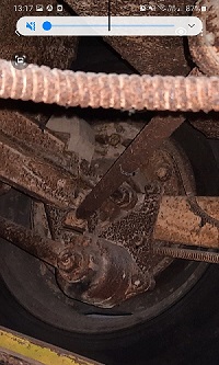

Quel modèle avait de tels amortisseurs ?

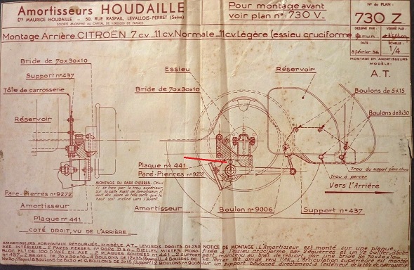

Il s'agit de modèle adaptables de marque Houdaille type AT prévus pour les Tractions (ou autres). Puissants et surtout réglables.

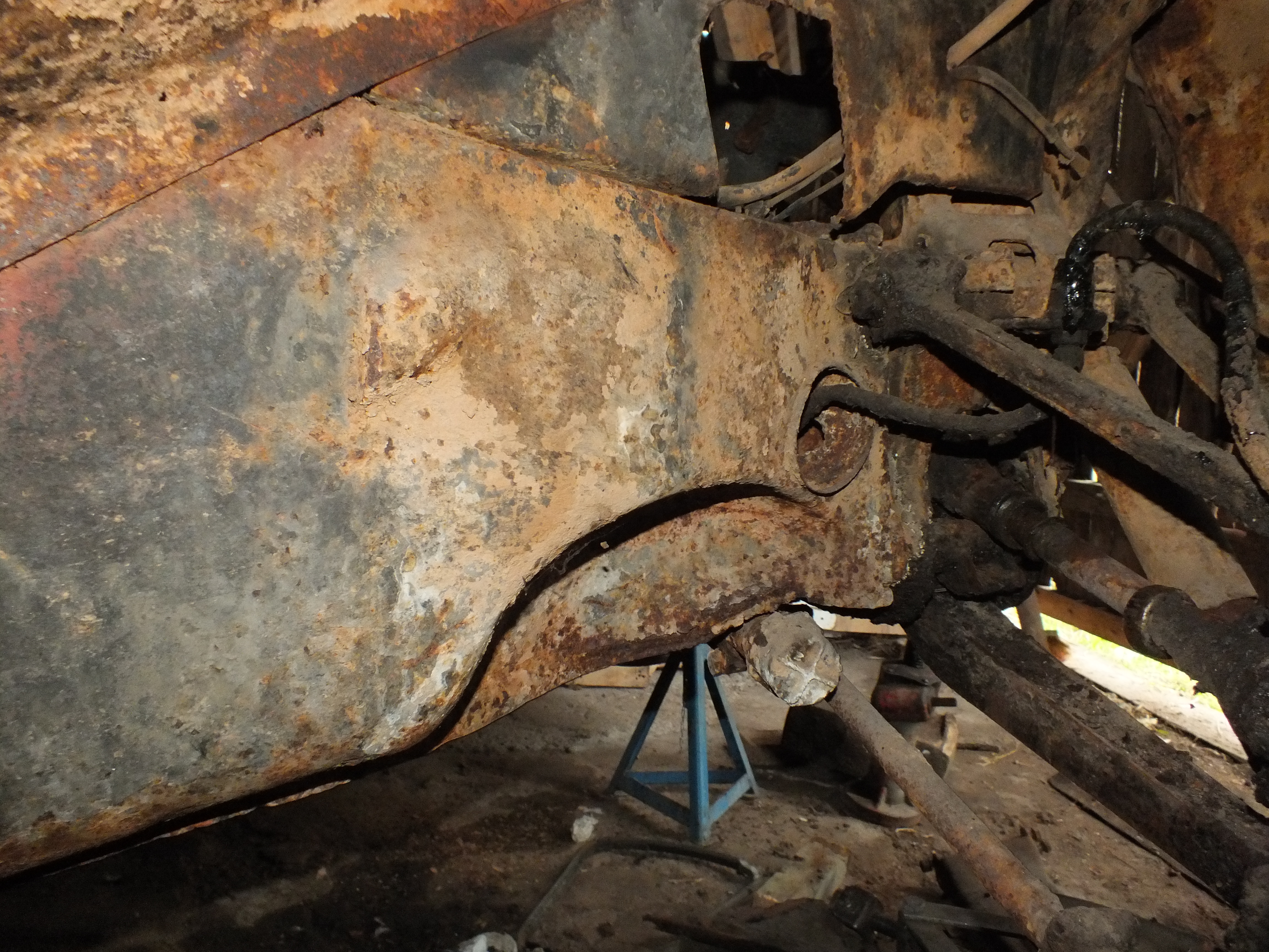

Existe-t-il des informations sur les modèles et les années d'installation ?
J'essaye d'identifier le modèle et l'année de ma voiture
 Sujet du message: Re: Citroën traction 1938 en Pologne.
MessagePosté: Jeu 11 Nov, 2021- 22:38
Messages: 1212
ces amortisseurs étaient des accessoires montés hors usine. Pour identifier l'année il faut examiner la coque, de nombreux détails donneront la réponse.
Le n° de coque AY 1843 est présent c'est déjà une référence. La voiture semble avoir une prise de chauffage, donc si d'origine = dès novembre 38
Il faut examiner l'avant des jambonneaux, la fixation des joues d'ailes, le plancher à l'avant et l'arrière, le tableau de bord (grille des vitesses) etc.

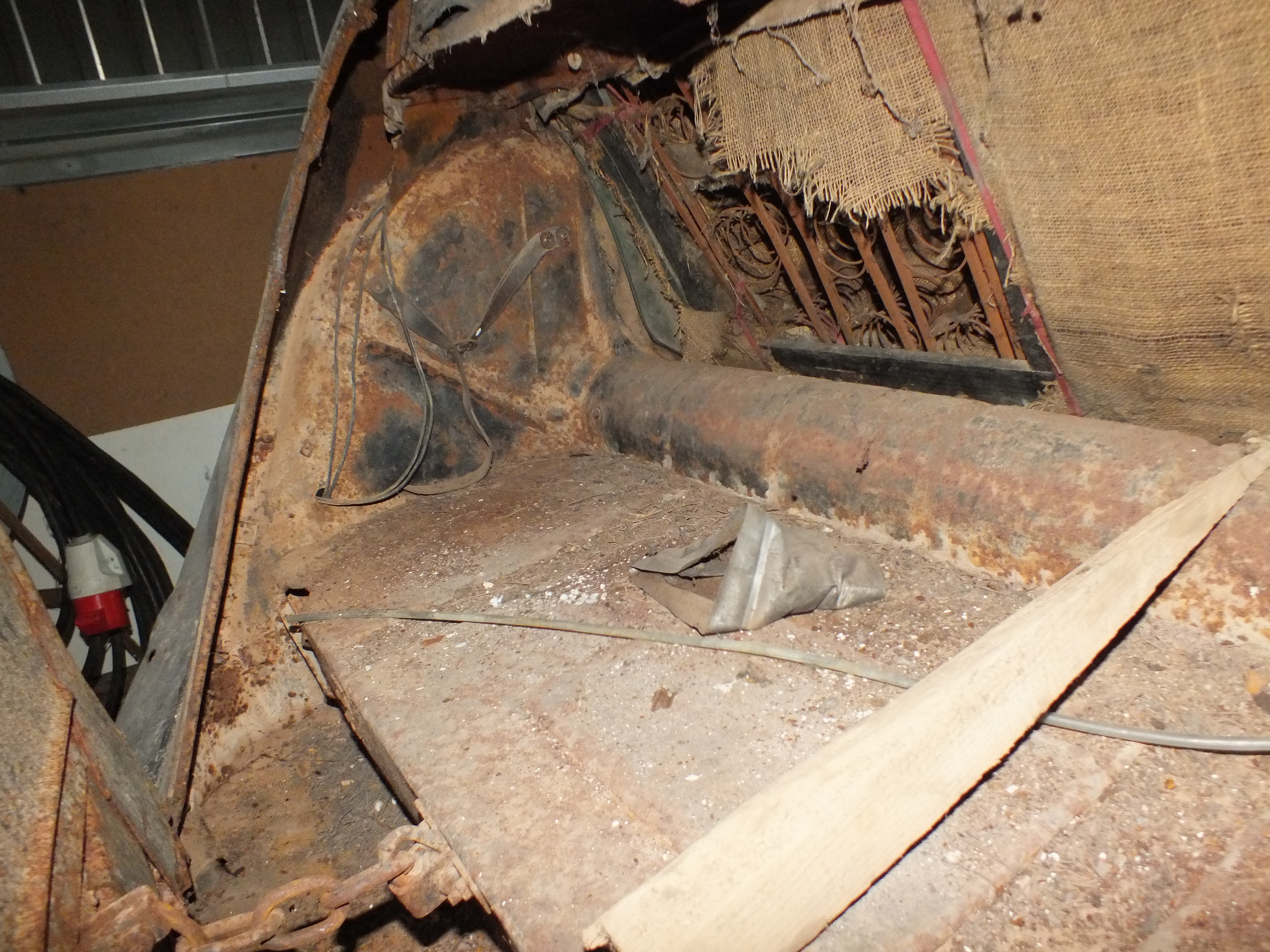

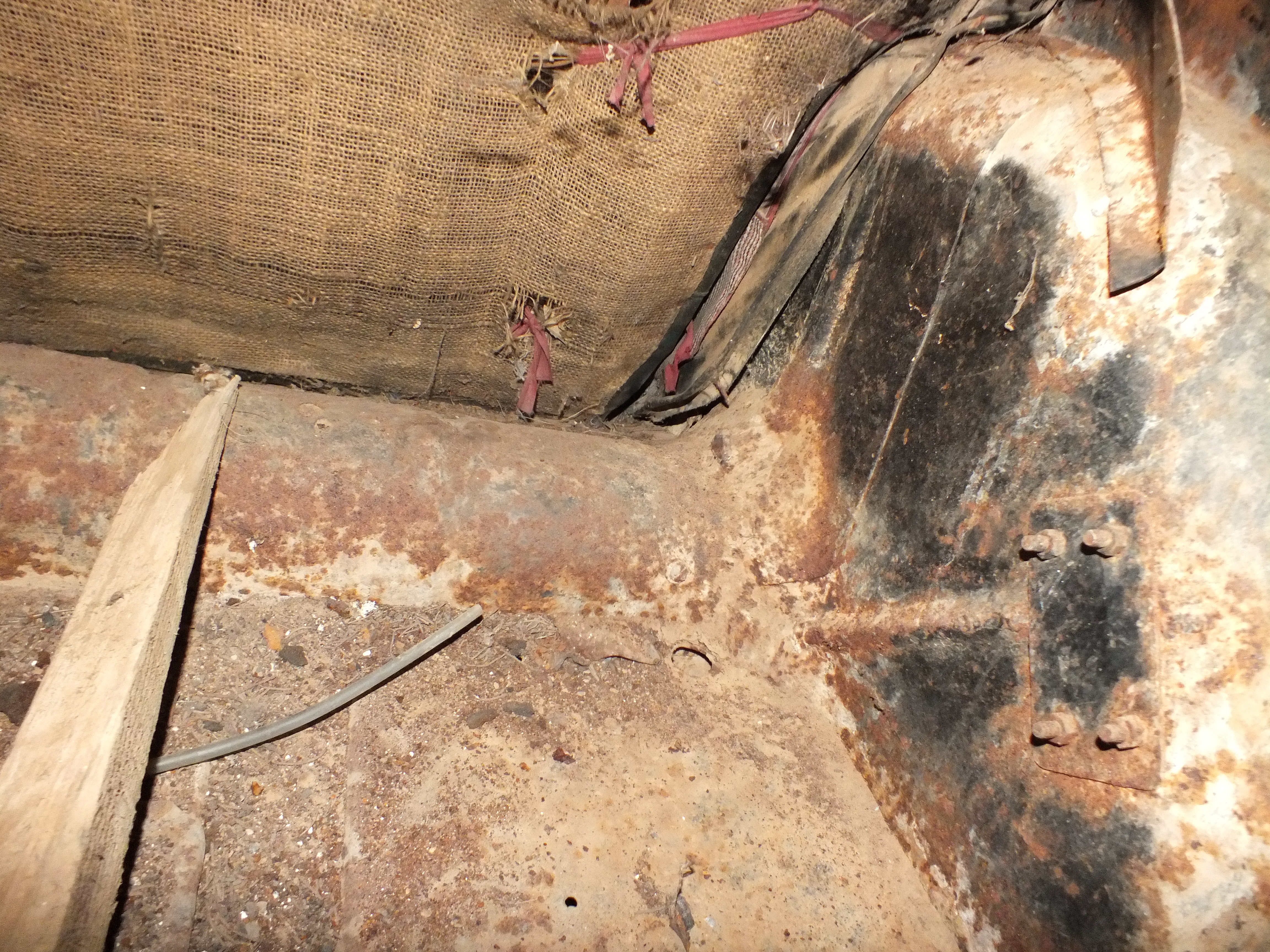

il n'y a pas de place dans la carrosserie pour un amortisseur normal. pas de gaufrage dans le passage de roue. Je ferai des photos demain.

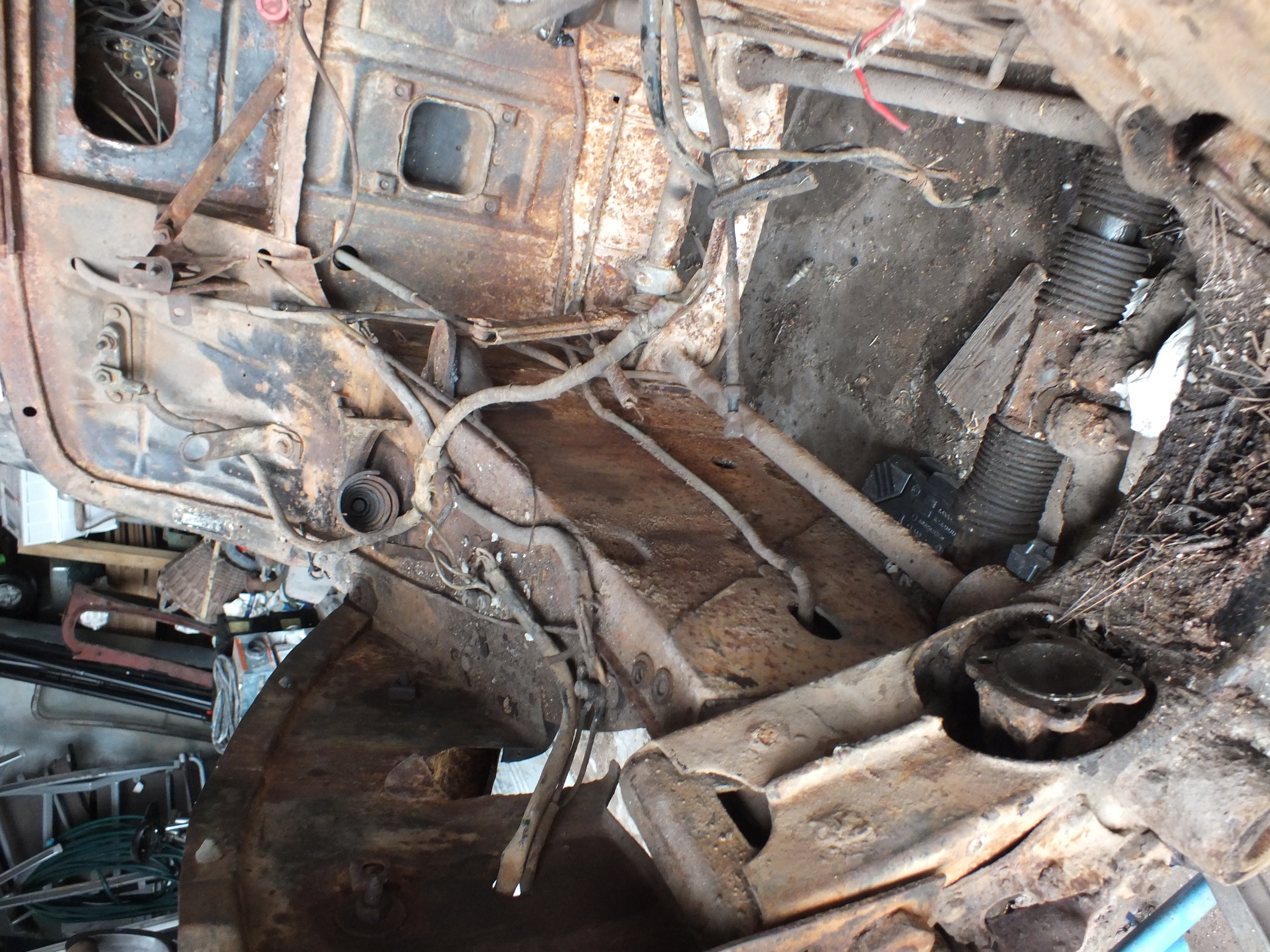

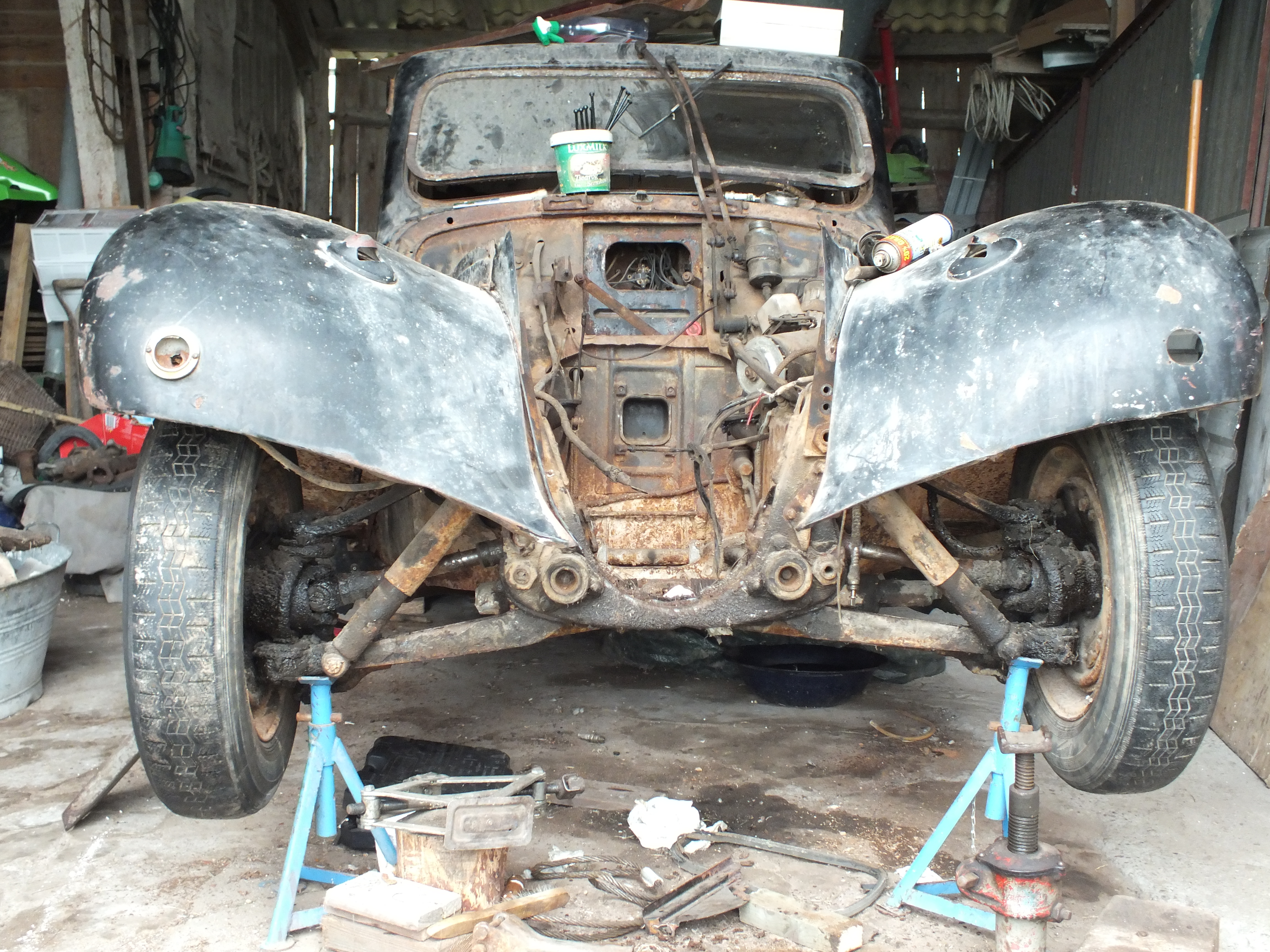

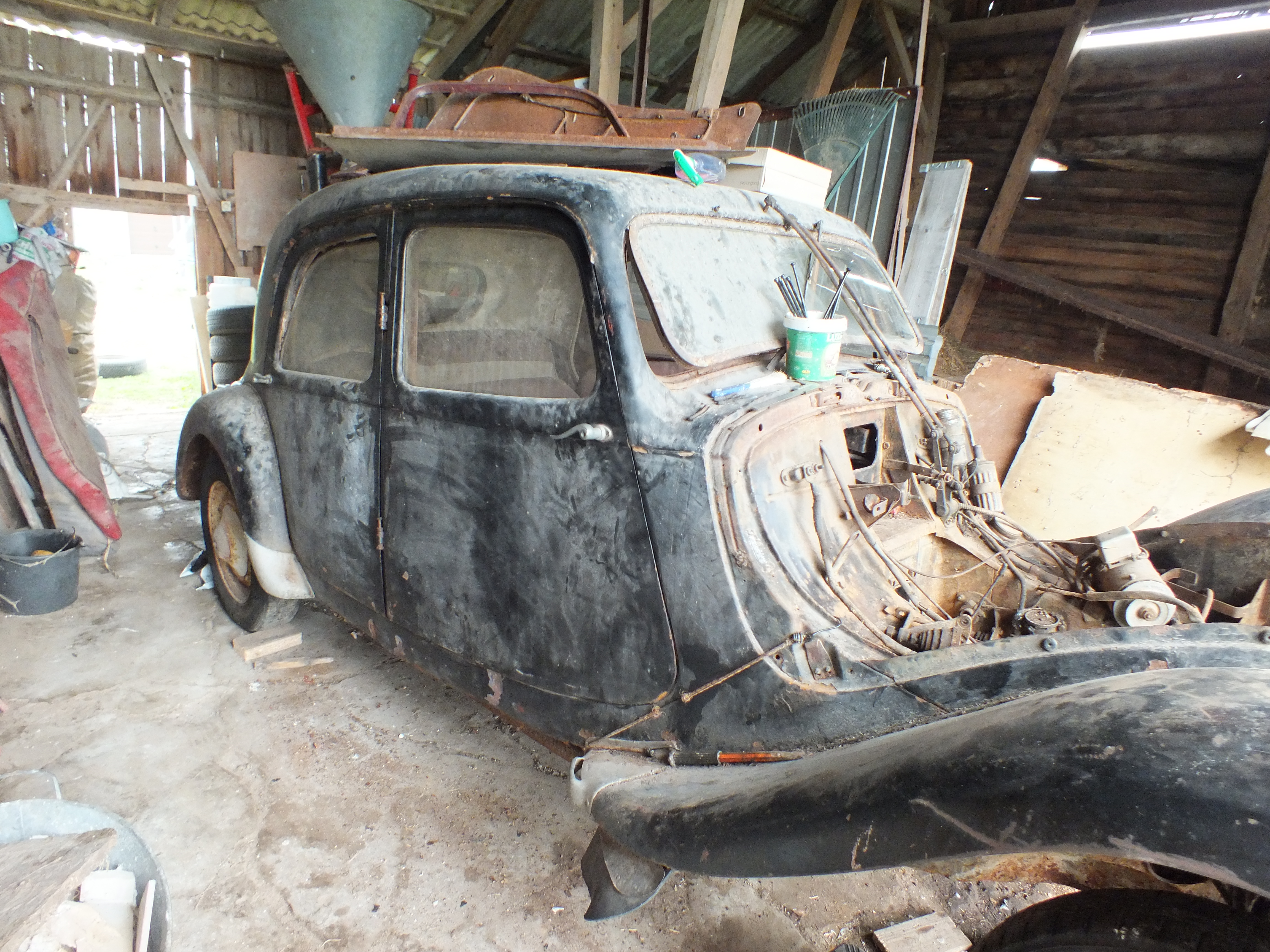

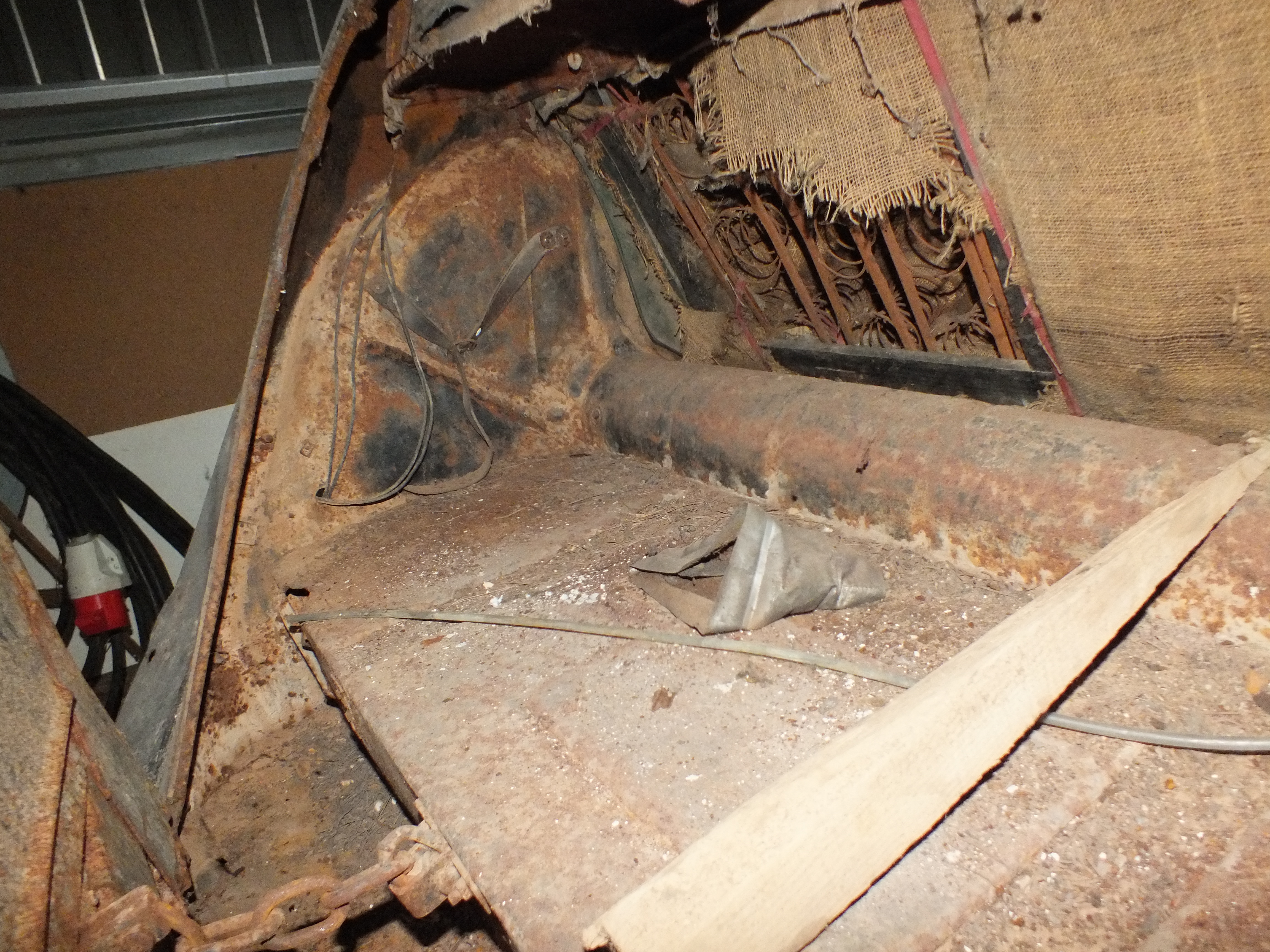

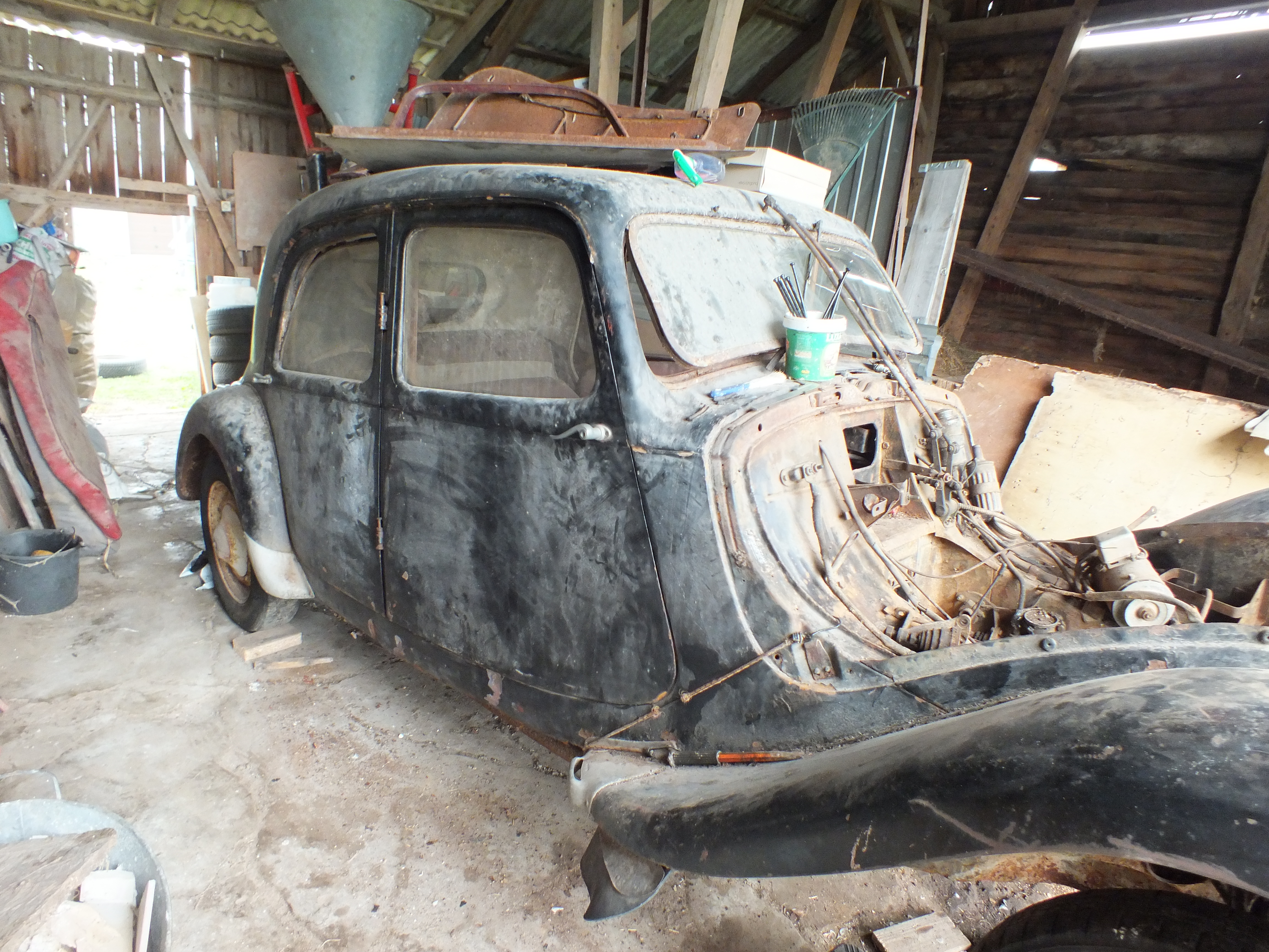

Lukacz, peux-tu nous poster des photos de la voiture complète, avant, arrière, de côté, de l'intérieur, du compartiment moteur etc, pour que l'on voit bien de quel modèle il s'agit ?
Une coque de 1938 devrait avoir les logements dans les joues d'ailes arrières pour les amortisseurs.
MessagePosté: Ven 12 Nov, 2021- 12:59
En général les Houdaille étaient montés sur les premières coques en remplacement des Bogé-Repusseau un peu sous dimensionnés en volume d'huile donc je dirais jusqu'en avril 1935 : ensuite les Spicers tubes. Donc ce montage me parait un peu tardif sur une 1938.

MessagePosté: Ven 12 Nov, 2021- 15:50
Inscription: Sam 09 Oct, 2021- 17:35
Messages: 46
Localisation: Polska
citroen foto
DSCF9733.JPG [ 5.85 Mio | Vu 1970 fois ]
DSCF9732.JPG [ 5.91 Mio | Vu 1931 fois ]
DSCF9733.JPG [ 5.69 Mio | Vu 1988 fois ]
DSCF9734.JPG [ 6.01 Mio | Vu 1925 fois ]
DSCF9735.JPG [ 5.96 Mio | Vu 1926 fois ]
DSCF9736.JPG [ 5.82 Mio | Vu 1950 fois ]
DSCF9737.JPG [ 6.04 Mio | Vu 1958 fois ]
DSCF9738.JPG [ 6.17 Mio | Vu 1928 fois ]
DSCF9739.JPG [ 6.06 Mio | Vu 1944 fois ]
DSCF9741.JPG [ 6.07 Mio | Vu 1912 fois ]
MessagePosté: Ven 12 Nov, 2021- 15:58
Messages: 46

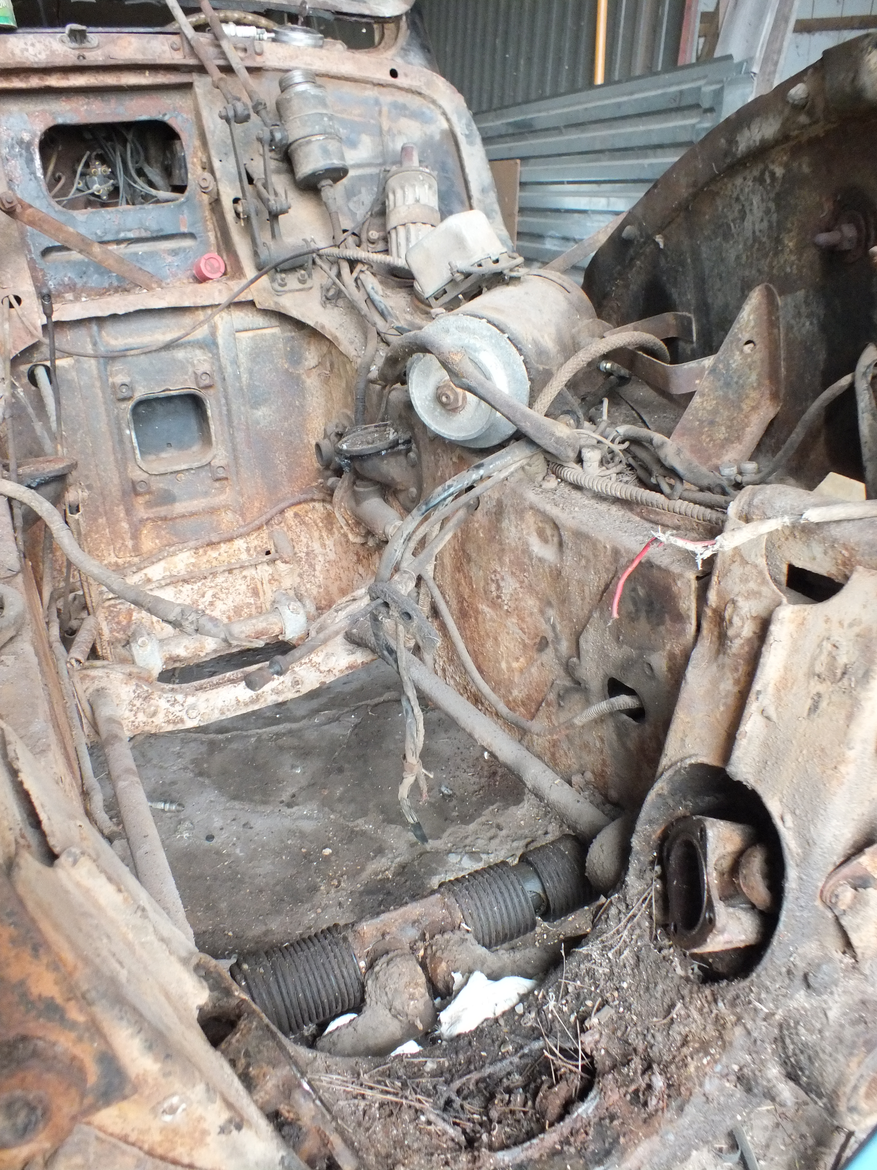

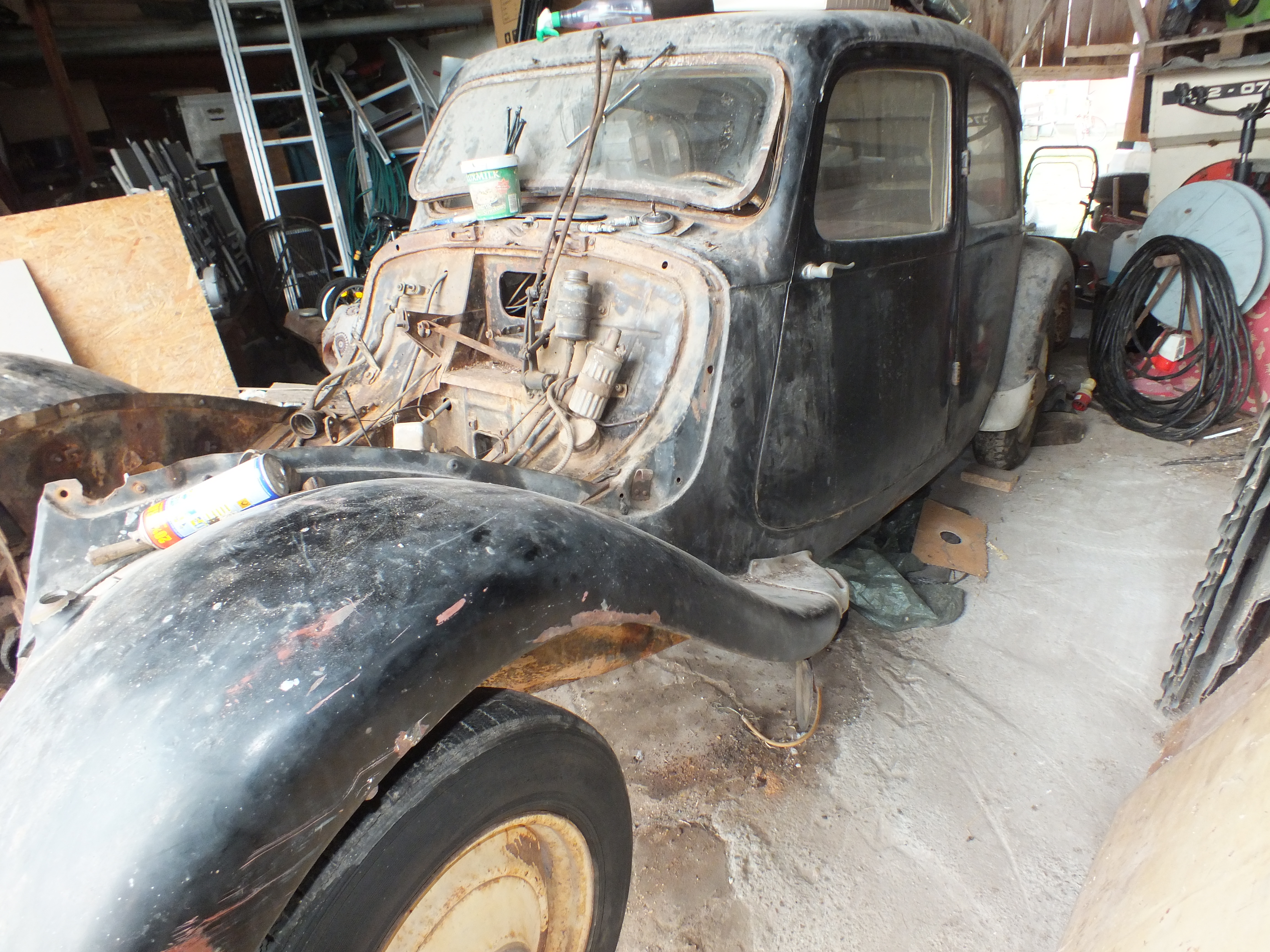

foto
DSCF9743.JPG [ 5.95 Mio | Vu 1947 fois ]
DSCF9744.JPG [ 6.04 Mio | Vu 1916 fois ]
DSCF9745.JPG [ 6.1 Mio | Vu 1936 fois ]
