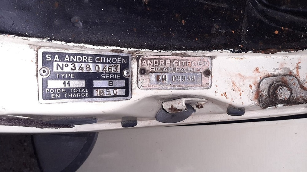

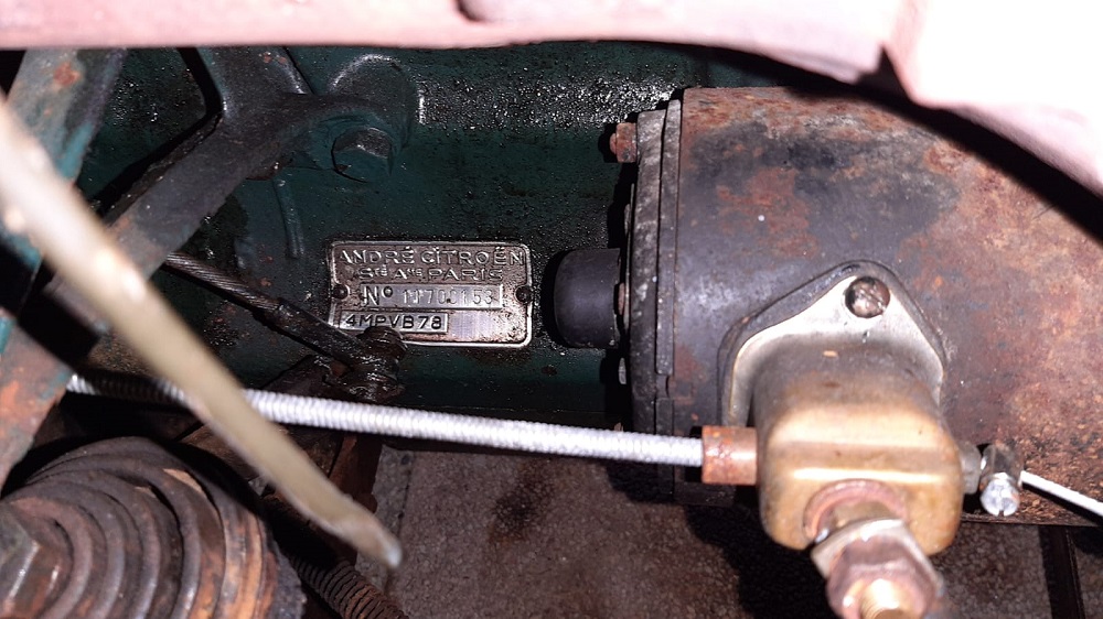

bonjour a tous,
voila les photos des plaques, par contre il n'y pas de n° grave coté bobine d'allumage

Il y a bien tromperie sur le véhicule qui est sûr d'après 52. On voit bien que la plaque est récente et que les rivets ne sont pas comme à l'origine :shock:
Une merguez et c'est bien dommage :roll: :wink:

fred60 a écrit:
bonjour a tous,
Comme dit précédament 3480463 correspond à un n° belge type Paris de 1948 , rien à voir avec votre carrosserie d'après 1955

Bonsoir à tous.
Fred, regarde sous le tableau de bord, à gauche de la colonne de direction, le numéro gravé se distingue par l'intérieur, car le fait de le graver enfonce un peu la tôle de l'auvent vers la bobine, tu devrais le découvrir, sauf si cela à été très bien maquillé.

Le N° de coque devrait révéler sa véritable identité.

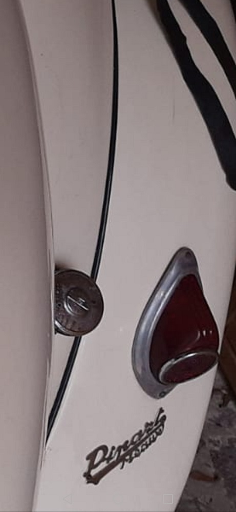

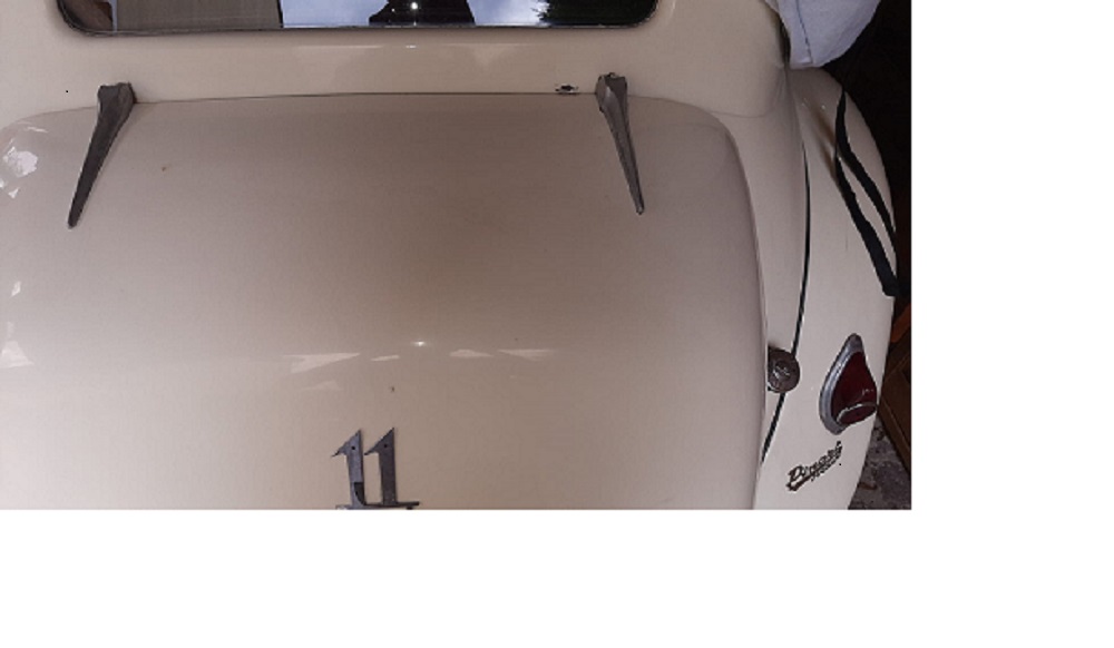

vous m'avez demandez une photo de l'aile ard pour l'insigne

Bon, si on fait un premier résumé des messages précédents:
ce véhicule est un modèle 11 B (normale /= Légère) équipée d'un moteur type 11D, avec nouveau tableau de bord, essuie glace en bas du pare-brise, pare choc droit, malle bombée post Juillet 1952 (peut être vers 1955), avec un numéro de série belge pour véhicule de 1948!!
Donc, tu ne peux pas, comme je l'ai lu dans la rubrique "recherche pièces", transformer de manière rétroactive cette auto en prévoyant d'installer une malle plate !!!Hérésie!!! :x :x
Il faut, comme mentionné dans d'autres messages, chercher à trouver ce numéro frappé sur le tablier au niveau de la bobine, pour redonner à cette 11B ses papiers proches de l'origine.

GWENRAN a écrit:
Bonjour Fred60
Bon courage dans cette quête.
Bonjour GWENRAN,
ok je comprend , pour les papiers et bien il a fait la carte grise a son nom sans problème tout de suite après la vente. le n° a 7chiffres sur la plaques constructeur est bien inscrit sur la cg mais ? 7 au lieux de 6 ? .
le but est de trouvé au plus juste les caractéristiques de cette traction , donc si je résume bien se serait bien une caisse avec male bombé d'origine mais pas de 48 comme sur la cg. se qui justifie le nouveau tableau de bord et la essuie glace en bas.
peut etre une caisse apres 52 avec une cg de 48 ?

Oui, c'est une bonne idée, mais avec un numéro belge à 7 chiffres, je ne suis pas certain que le Conservatoire fournisse la réponse.
Fred peut aussi se rapprocher de la Section locale de la TU afin d'avoir des avis complémentaires pour la datation de sa voiture.
Enfin, nous avons aussi une section TU en Belgique qui est peut être aussi capable de l'aider.
En tout état de cause, il faudrait quand même arriver à lire cette frappe de numéro située à coté de la bobine.

Retransformer une caisse malle bombée en malle plate, les différences sont très nombreuses, au niveau des jambonneaux, du pédalier, du coffre bien évidemment, de la tôle du tableau de bord, des essuie-glaces, entourages de vitres intérieurs, sellerie, feux, moteur, équipements électriques et j'en oublie.
Ce serait plus simple de changer la coque directement, cela n'a pas de sens, cela conduira à un bidouillage qui se verra inévitablement.
Dans un premier temps, déterminer son vrai numéro de série, vérifier si c'est bien un modèle Belge, contacter le conservatoire pour essayer de savoir si certains numéros concordent coque et moteur.
