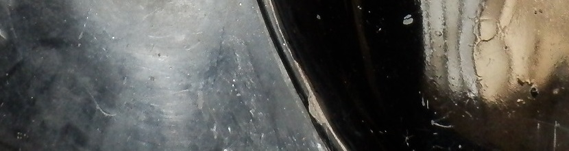

Ouverture de malle : justement on va voir si c'est bien fait et s'il reste des traces d'une intervention.
Entretien :
Décrassage peinture cellulosique : à l'eau et produit vaisselle, ne pas frotter à sec en 1er ce qui évitera les microrayures.
Ensuite j'emploie le Lustr'Eclat de Alain LesBellesAnciennes pour faire ressortir le brillant (voir "y a pas photo" : avant/après)
Rouille :
acier avec rouille à la brosse métallique (manuelle / rotative sur perceuse / ou socle)
Acier avec rouille superficielle : brosse métallique souple, laine d'acier
Aluminium, duralumin, zamak : laine d'acier (avec une brosse, ça raye tout)
Inox : plus difficile, surtout ni à la brosse ni à la laine d'acier qui rayeront tout... un traitement chimique ?
Chrome avec rouille : à la laine d'acier fine uniquement, frotter les points de rouille, la rouille a fait une tache, en général le point disparait
Cambouis : gratter si grosse couche puis essence (car je n'ai pas de véhicule gasoil !) / j'utilise aussi du nettoyant pour frein en bombe pas cher
Lockheed de frein : traces sur les garnitures, à l'alcool à brûler
Le plus difficile : nettoyage sellerie. Mousse en bombe pas idéale car il faut frotter. Un passage à l'appareil à vapeur me semble une bonne idée pour éviter de frotter et d'abraser un tissu trop ancien.

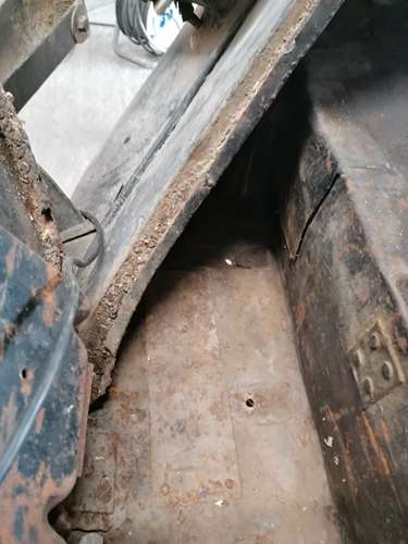

Marc,
J'ai regardé sous la plaque gauche du plancher de coffre, il est fixé dessous la bride qui tient la fin de la tubulure d'échapemment

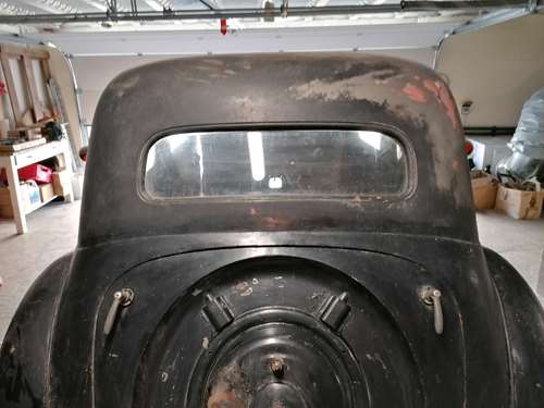

Jèrôme,
J'ai nettoyer la peinture à l'arrière, malheureusement elle a déjà été ponsé et il y a un peu partout de ces taches rouges qui semble être de l'anti-rouille.
Cella est la plus importante avec celle du bas de la porte ARG, une nouvelle peinture sera nécessaire.
Le ciel de toit est convenable ainsi que le tissus des paroies, je dois pouvoir le conserver. J'ai bon espoir de retrouver un tissus proche de celui d'origine pour les assises.

Emmanuel, les tâches rouge me semblent être l'apprêt d'origine, à vérifier.
