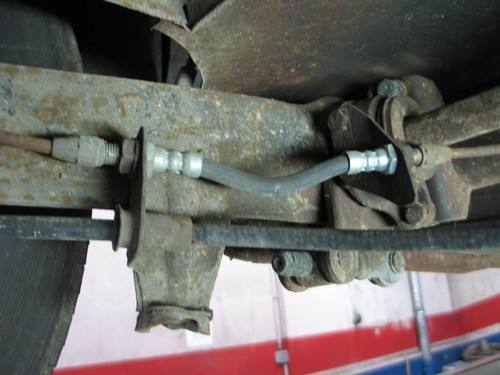

Tu prends des flexibles avant, 415 mm et tu fais un 360° avec, je posterai une photo.
Moi je monte un flexible 520.601 provenance de chez FRA....., made in France ! comme ceux de PA....et ça va très bien.
Salutractions
J-LOUIS
IMG_4599.JPG [ 52.29 Kio | Vu 13993 fois ]
 Sujet du message: Re: restauration d'une trac 1938 BL
MessagePosté: Sam 17 Oct, 2020- 12:17
Je suis de l'avis de JLG , en boucle il y a un frottement au croisement de flexible ,donc usure permanente en roulant ,sur ma 11 ,ils étaient marqués(mal réglés)
, j'ai donc monté ceux de Jean-Louis G.

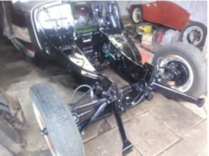

Bon voilà le train arrière fini il y a plus qu'a :wink:

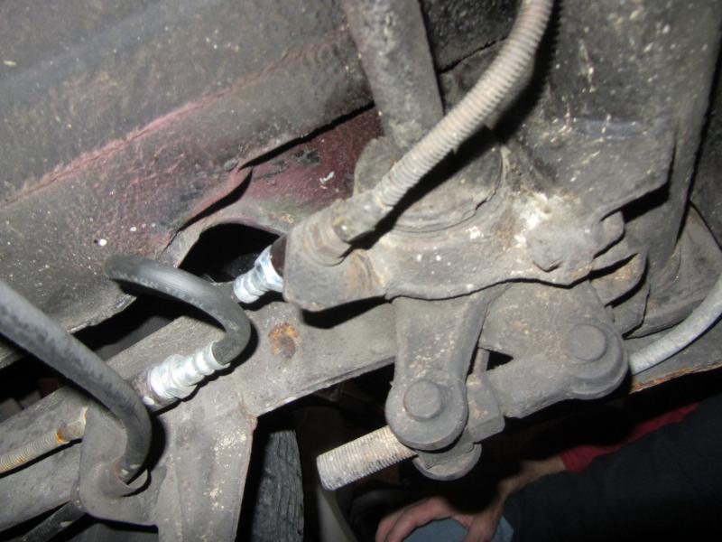

Messages: 1236
Donc voici une photo du montage avec flexible long, ça ne frotte à aucun endroit contrairement à ce qui est dit plus haut. Si ça frotte c'est que le montage n'est pas correct.
La prise de vue est faite roues au sol, ici sur ma 7C qui a son essieu Ar. dans son jus et toujours fonctionnel.
Flexible Ar..jpg [ 64.16 Kio | Vu 13895 fois ]
Comme ça tu as le choix entre le montage Jean-Louis qui est plus élégant et le mien qui conserve les raccords d'origine.

D'accord Marco ce qui me permet de garder ceux que j'ai reçu
merci à vous

MessagePosté: Dim 18 Oct, 2020- 08:35
J'ai bien mis dans mon message "s'ils sont mal réglés" :)
