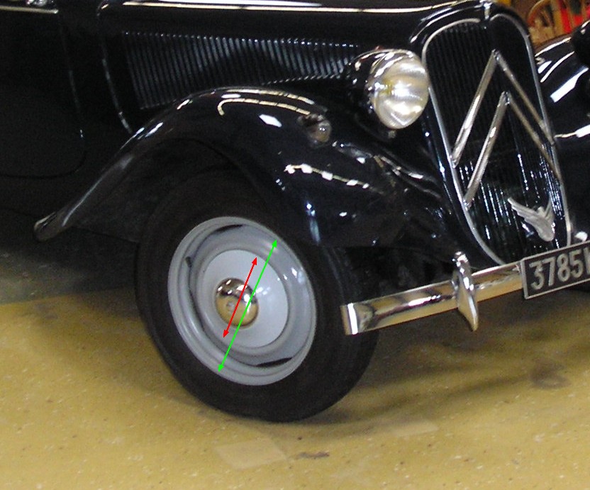

ok !!! la flasque est bien l'enjoliveur , mais cela n'a pas d'importance car l'enjoliveur ne porte par sur le "cylindre extérieur" (flèche verte)
Jante.JPG [ 144.45 Kio | Vu 9118 fois ]
Suis je claire !? un doute m'habite !

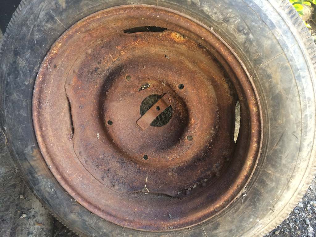

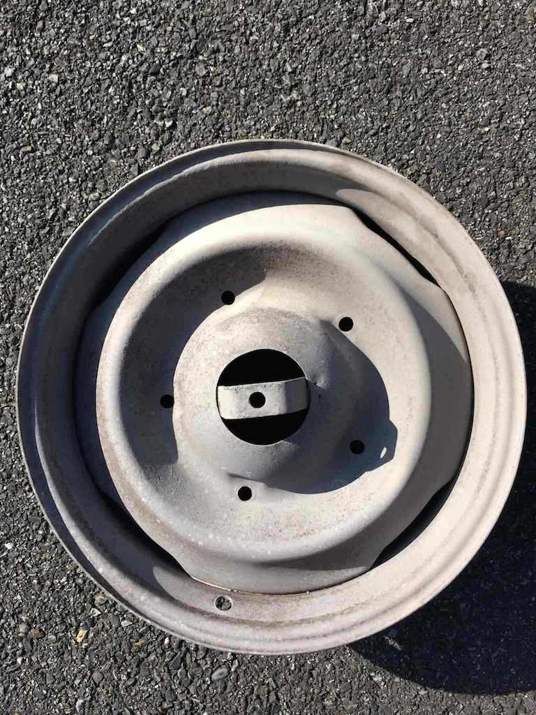

OK - J'ai fini mon étude pour le redimensionnement des jantes. :idea: Il n'est pas facile donc je vais les laisser originale. :oops:
Je les avais sablé hier et je les ai laissé à la carrosserie pour la peinture. :D
Avant
IMG_0968.jpg [ 116.65 Kio | Vu 8765 fois ]
Apres
IMG_1016.jpg [ 126.79 Kio | Vu 8779 fois ]
(Je ne peux pas faire les photos pour voir :? :? )

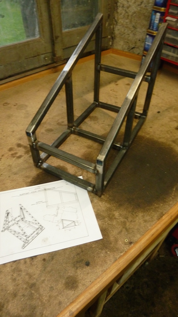

J'ai préparé un support de moteur.
Le moteur est prêt à sortir de la voiture :shock:
enginestand.jpg [ 224.66 Kio | Vu 8776 fois ]
Pourquoi le PHOTO PAS MONTRER
