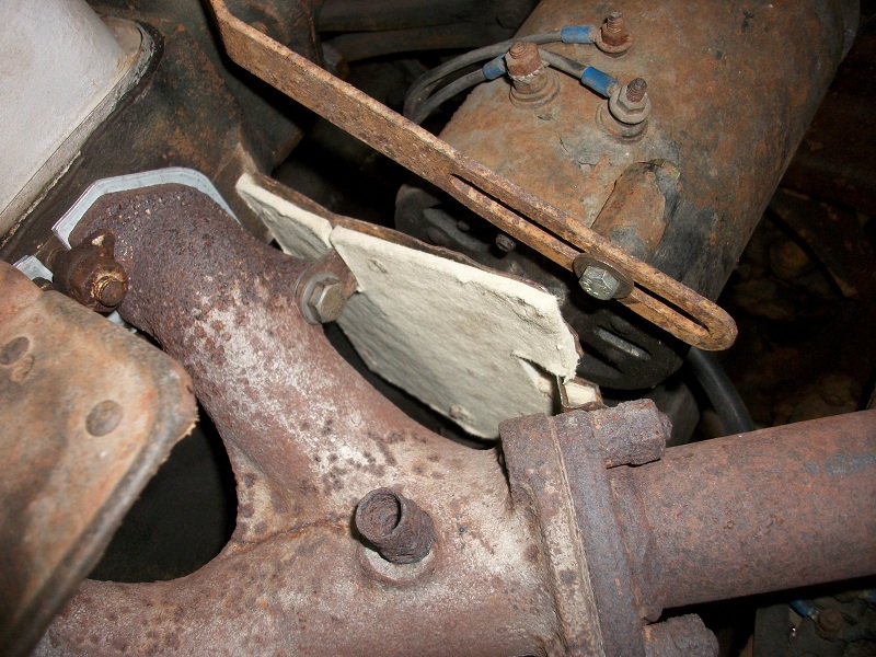

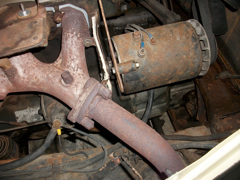

aujourd'hui j'ai repositionner la plaque isolante entre l'échappement et la dinamo qui n'y était plus, enlever par l'ancien proprio sans doute. j'en ai profiter pour changer l'isolant qui était HS
photo :
IMGP2052p.jpg [ 282.29 Kio | Vu 10941 fois ]
IMGP2053p.jpg [ 295.6 Kio | Vu 10955 fois ]

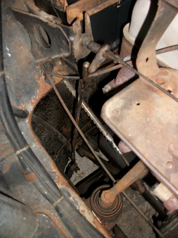

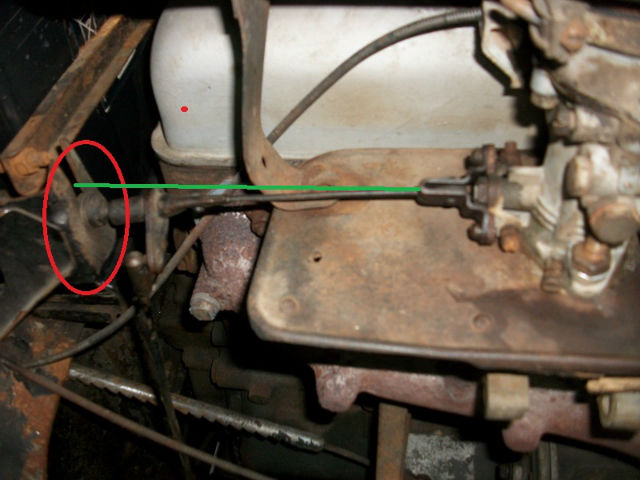

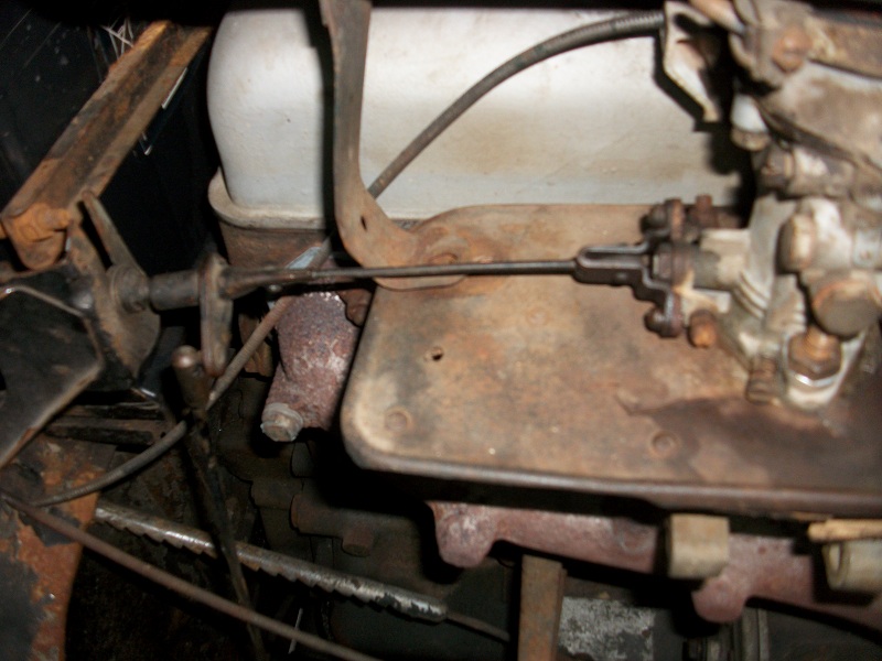

j'ai aussi pris des photos de la commande d'accélérateur, car comme je le disais, le volet ne s'ouvre qu'au 3/4 lorsque ma pédale touche le plancher
photo :
IMGP2054p.jpg [ 187.46 Kio | Vu 10853 fois ]
IMGP2056p.jpg [ 237.55 Kio | Vu 10902 fois ]

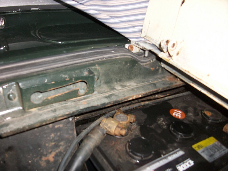

j'aimerais aussi s'il vous plait, avoir les cotes des tiges qui permettent de tenir les capots ouvert, j'aimerais les refaire au plus proche de l'origine
Commentaire: manque la tige qui tient le capot ouvert
IMGP2057p.jpg [ 186.47 Kio | Vu 10892 fois ]

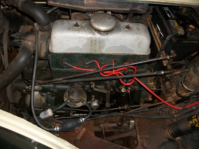

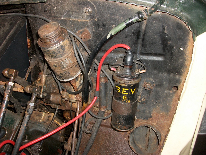

je joint ensuite quelques photo du compartiment moteur, si vous voyez quelques chose d'anormal qui est pas normal :roll:
IMGP2058p.jpg [ 275.85 Kio | Vu 10897 fois ]
IMGP2059p.jpg [ 323.89 Kio | Vu 10901 fois ]

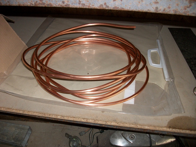

le tuyau de cuivre pour refaire ma ligne d'essence du réservoir a la pompe d'alim.
IMGP2060p.jpg [ 220.4 Kio | Vu 10910 fois ]

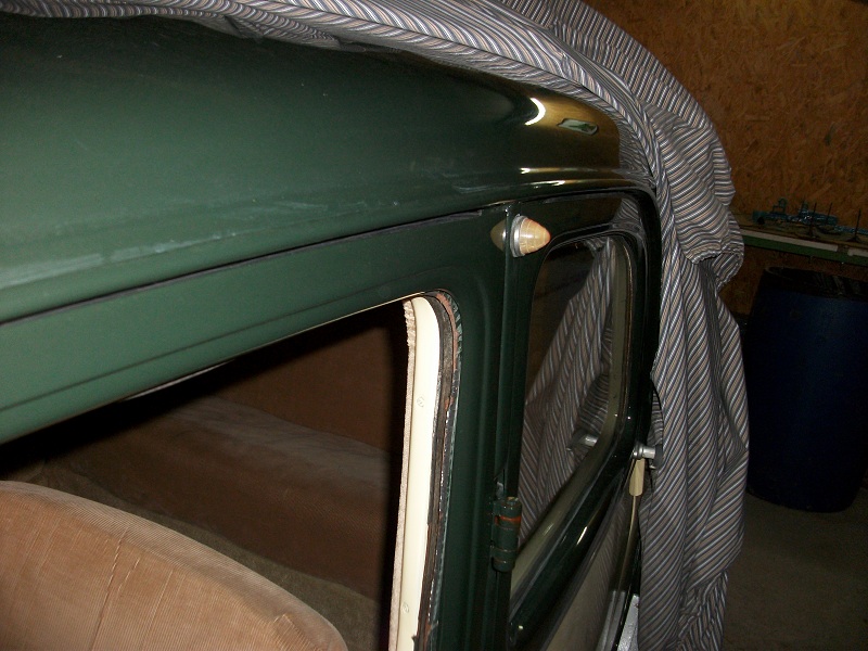

à quoi servent les feux de postions? aujourd'hui? et il y a 50 ans?
IMGP2065p.jpg [ 216 Kio | Vu 10912 fois ]

...Ce sont des feux de stationnement que l'on actionne alternativement à gauche ou à droite au moyen d'un inverseur au TB.

et la réponse des feux de positions, je m'en doutais mais je trouvais ça un peu bizarre.

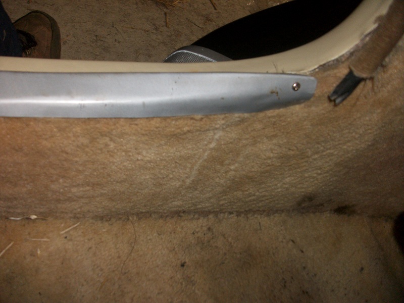

ces seuils de porte sont me semble-t-il pas d'origine?
IMGP2067p.jpg [ 173.19 Kio | Vu 10844 fois ]

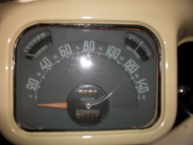

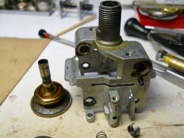

mon tableau de bord, qui semble correspondre à la voiture, cependant, le compteur total ne tourne plus, mais le journalier tourne, quelqu'un connaît le remède? on peut remarquer que j'ai parcouru 848 km depuis fin octobre 2012
IMGP2069p.jpg [ 138.15 Kio | Vu 10896 fois ]

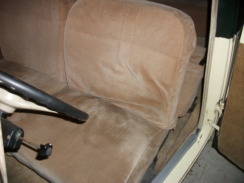

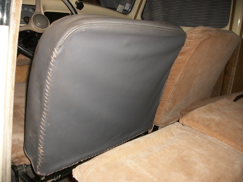

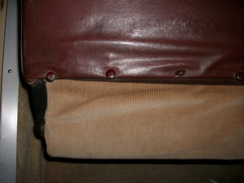

voici enfin les sièges :
revetu de leur tissus rajouté par l'ancien proprio
IMGP2070p.jpg [ 225.71 Kio | Vu 10852 fois ]

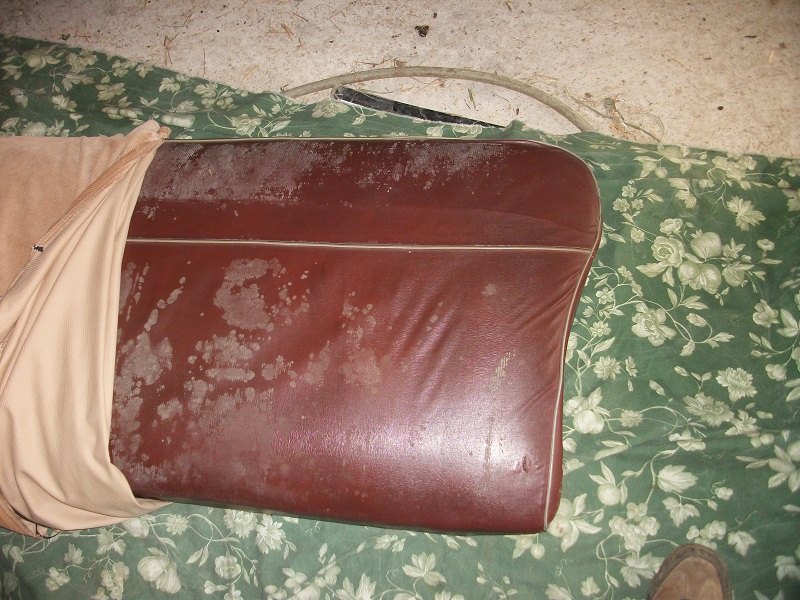

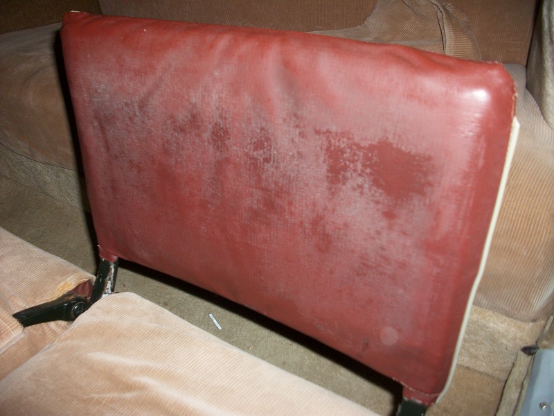

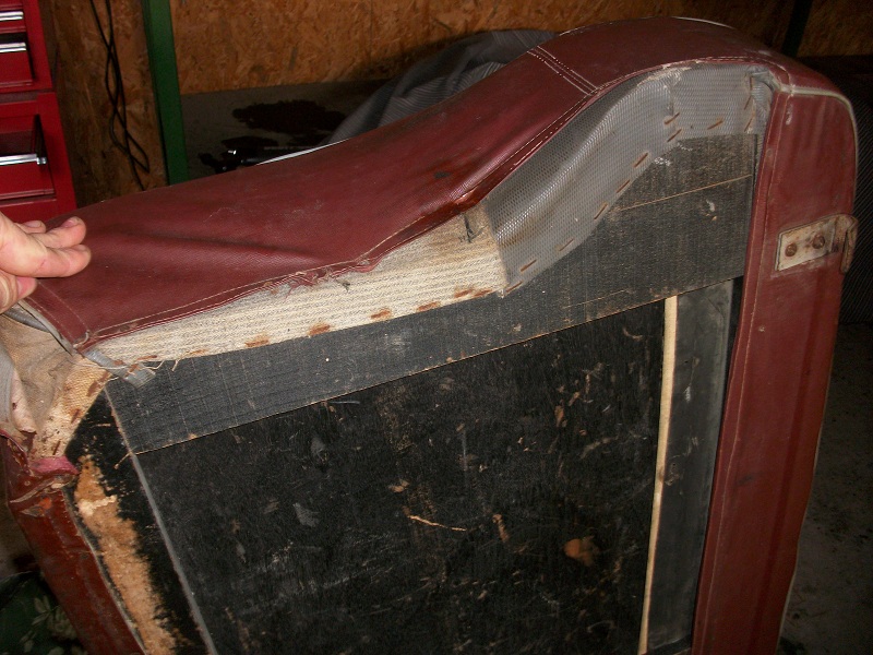

la housse en cuir rouge marron qui me semble une ption d'origine? oui? non?
IMGP2076.JPG [ 191.35 Kio | Vu 10907 fois ]
IMGP2077p.jpg [ 166.65 Kio | Vu 10872 fois ]

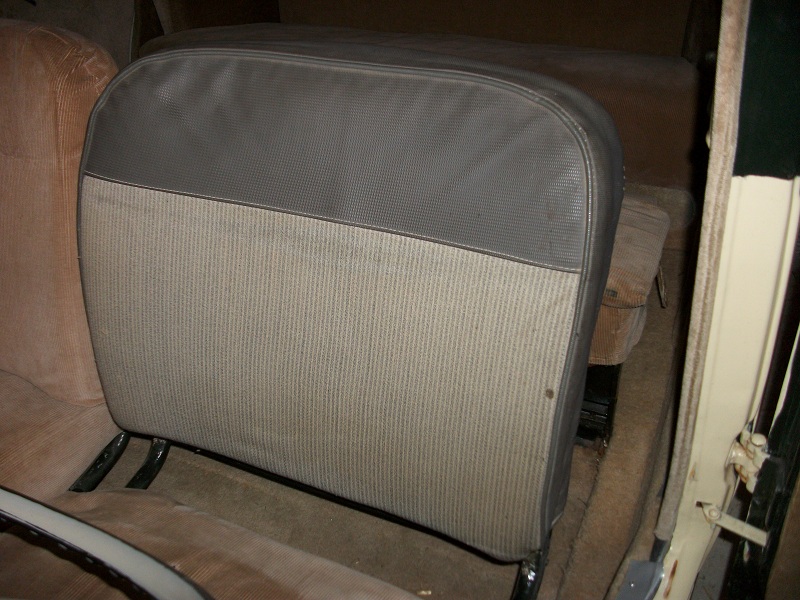

puis enfin le fameux tissus gris d'origine :
IMGP2071p.jpg [ 228.11 Kio | Vu 10840 fois ]
IMGP2074p.jpg [ 199.6 Kio | Vu 10888 fois ]

 Sujet du message: Re: 11B familiale, entretien et réparation
MessagePosté: Mer 22 Mai, 2013- 03:08
On avait vu récemment la 11B49 de Pascal équipée de housses simili en option ou accessoire d'époque.
Sur votre image on ne s'en rend pas bien compte.
Les coiffes au-dessous ont bien l'air d'être celles d'origine, avec leur simili partiel.

....mon tableau de bord, qui semble correspondre à la voiture, cependant, le compteur total ne tourne plus, mais le journalier tourne, ...
Bonjour tuclabete
J'ai me même problème sur la mienne, tiens il n'y a pas de montre :shock:

Salut a Tous

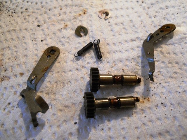

les causes de maladies du compteurs doivent etre multiples mais , j'en vois au moins deux directs qui mettent en rade le compteur
un pignon celoron HS une dents ou plus qui ont degages ou encore les "toles" cames qui viennent incrementées le compteur.......
j'ai d'autres photos si vous avez besoin .........dans tout les cas c'est tres facilement reparable sans beaucoup de materiel , le plus chiant est de retirer l'aiguille sans tordre ou casser son tigeron ....
480383 Tuclabete #1.jpg [ 282.29 Kio | Vu 10855 fois ]
480383 Tuclabete #2.jpg [ 295.6 Kio | Vu 10812 fois ]
Salut Tuclabete.
On dirait que tu a une tubulure d'échappement 453084 avec bossage taraudé pour prise d'air chaud 480383 [pour un thermostarter (starter automatique) d'avant-guerre] ?
Cette tubulure serait donc d'avant-guerre ?
Tu vas sûrement recevoir des propositions d'échange contre une tubulure d'une époque plus conforme au millésime de ta 11 familiale, de la part de propriétaires d'avant-guerre.
Je serais bien intéressé, mais je n'ai pas dans l'immédiat de tubulure d'échappement plus récente à te proposer.
Nicolas (Lanav72) a fait refabriquer des prises d'air chaud 480383 comme celle qui est sur ta tubulure d'échappement (et qui ne sert à rien sur ton moteur).
Ne voudrais tu pas la noyer avec du WD40 et essayer de la démonter, stp ?
Aucun risque (si ce n'est de casser la prise d'air chaud - donc à faire délicatement) pour la tubulure: le trou n'est pas débouchant.
Tu pourrais ainsi nous en faire de belles photos détaillées...
Merci à toi :P

les supports pour ton capot tu les trouves en neuf chez pat2d :D
pour ton compteur regarde avant si il est bien en place dans la boite et au compteur!!! sinon comme le dit éric tu pourras pousser tes investigations sur le compteur lui même :shock:
je vois que tu as la poire d'amorçage sur ta pompe à essence c'est bien mais attention avec l'essence actuelle le caoutchouc se désagrège et occasionne des pannes comme tu peux l'imaginer :(
pour ton volet de carbu,je ne vois pas bien mais ton montage semble correct alors plusieurs pistes:
à la main tu tournes le système qui va de la pédale au carbu et tu regardes si rien ne bloque(tige tordue,ressort bridé,ça touche quelque part)
si ça ne change rien ou que tu ne vois rien,déconnecte le levier et tourne le volet à la main et regarde si il ouvre bien et complètement
si oui le problème vient du système entre la pédale et la poussée au carbu,tu devras rechercher plus précisément
si non c'est dans le carbu qu'il faudra regarder (axe,volet,déformation embase)
tu nous diras :wink:

La tige qui actionne la pompe de reprise, sur le carbu est-elle bien positionnée ??

*pierre 51-56
en effet le tissu gris parait conforme et d'origine.
pour ce qui est des cuirs rouge marron j'ai refait une photo, c'est le dossier de la banquette AR
IMGP2091p.jpg [ 279.95 Kio | Vu 10790 fois ]
IMGP2094p.jpg [ 244.95 Kio | Vu 10783 fois ]

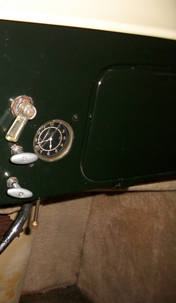

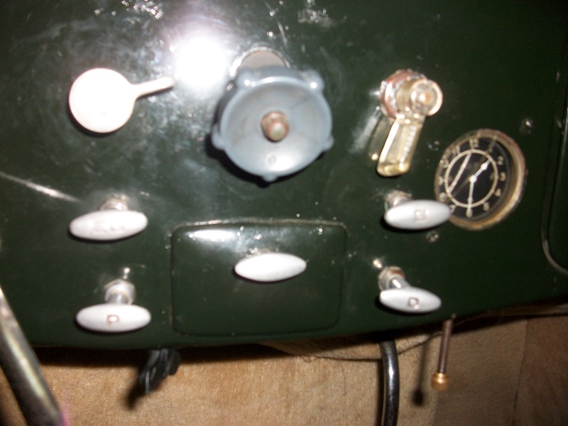

je possède la montre (avec le verre cassé) :? mais sur la planche de bord et non dans le compteur
IMGP1967p.jpg [ 113.91 Kio | Vu 10772 fois ]
c'est donc un problème connu cet histoire de compteur
*merci philipel pour ces photos de compteur, je procèderais donc au démontage de celui-ci quand j'aurais un peu plus de temps, pour l'instant ce n'est pas une priorité
*yann30
-bien vu pour l'échappement, je ne savais pas en effet à quoi pouvait servir cet embout.
je vais donc l'asperger de WD40 régulièrement et tenter de le dévisser dans quelques temps.
je serais très heureux de l'échanger avec une qui correspond à l'année de mon véhicule. -cependant, je ne peux pas désolidariser la partie admission de l'échappement, car les vis vont casser.
-je ferais bien sur les photos qui vont avec.

-il faut que je me penche sur ce compteur en effet, mais ce n'est pas la priorité
-oui j'ai rajouter cet poire d'amorçage, je pensais que c'était prévu pour l'essence aussi, je vais donc l'enlever, je l'avais mise car je pensais que le levier d'amorçage de la pompe d'alim. ne faisait rien, mais en faite il pompe bien
-le probleme d'accélérateur ne vient pas du carbu, en fait c'est comme si la tige de liaison entre la pédale et le carbu était trop courte, carbu déconnecté pédale en haut, carbu relier pédale à 1/4, ce qui fait que lorsque la pédale touche au plancher, le carbu est au 3/4
*LR39
je pense qu'elle est bien positionner, puisque sans être relier au carbu, je peux ouvrir le volet à fond.
merci à tous pou ces précieuses réponse, quelqu'un pourrait me montrer une photo de ces seuils de porte?

Si vous voulez changer votre verre et/ou si besoin restaurer votre montre ....si ca vous dit contactez moi ...

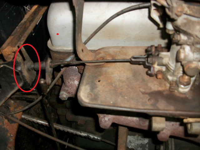

pour ton problème de pédale d"accélérateur,je pense que ton problème et ici en rouge, tu es réglé trop bas, il faut être aligné avec ton carbu dans le même axe ,donc dans ton cas faire remonter la patte ce qui aura pour effet de faire remonter la pédale aussi et de retrouver la bonne amplitude :D :wink:
elle devrait en fait être positionnée dans cet axe en vert
alain

bonsoir moux
et bien non, raté, je pense bien qu'il est préférable qu'elle soit verticale, sauf que si je remonte, et bien ma pédale descend
quand j'accélère, la tige remonte
bien tenté
encore merci
