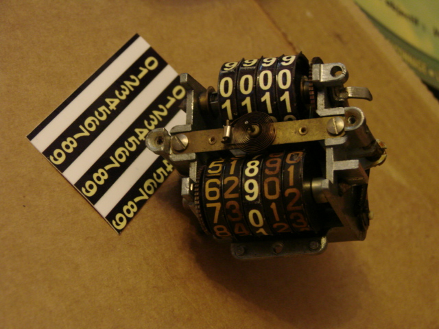

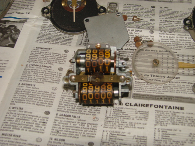

Concernant les chiffres de mon compteur qui sont noircis , j'ai éssayé de les nettoyer , sans beaucoup de résultat
DSC04226.JPG [ 153.49 Kio | Vu 11612 fois ]
J'ai posé une bande collante, le résultat me convient pour l'instant. Voici le résultat en cours :

Il y a des gens doués, quand-même !!!

salut
ça rend super bien cette petite bande autocollante
bravo
a+

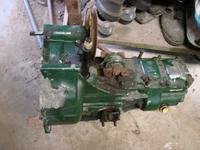

Savez vous si les boites de vitesses étaient peintes à l'origine ?
Si oui étaient-elles de la même couleur que le moteur ?

Noires depuis le carter d'embrayage, sauf les dernières années où par économie probablement, elles étaient en alu brut, non peintes.
 Sujet du message: Re: 11B de 1957
MessagePosté: Dim 09 Juin, 2013- 21:32
Bonsoir
Comme Pierre, cloche d'embrayage verte et boite noire.........maintenant pour les derniers modèles ??????? je ne sais pas.
Je constate juste que c'est avec la boite noire que c'est le plus discret.
Mais c'est un sujet qui a fait déja couler beaucoup d'encre ....!!!!!!!!
Regarde le post à Pierre "Un peu d'entretien" page 47 message du 09 avril 2013
Ca va te donner une idée.

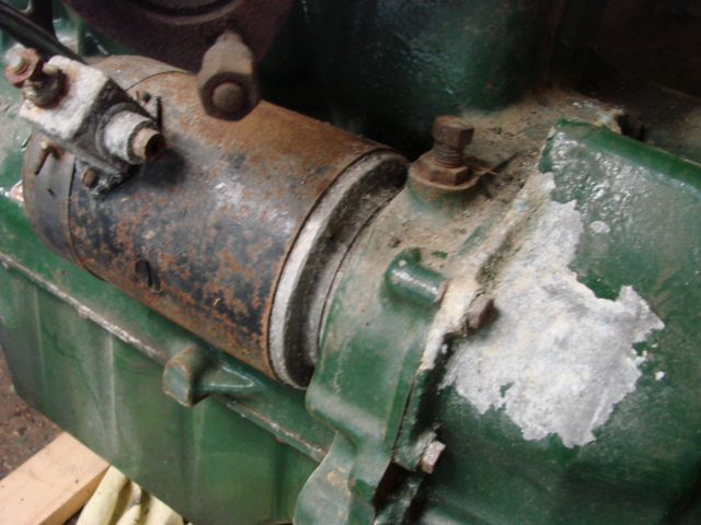

Y a t il une astuce pour démonter le démarreur ?
J'ai enlevé la vis au dessus (sur la photo, elle est encore montée)
Mais il ne vient pas
Est il monté à force ?
DSC04756.JPG [ 147.67 Kio | Vu 11501 fois ]
Merci
Christophe
11B 1957
MessagePosté: Lun 10 Juin, 2013- 22:23
Bonsoir
Il doit y avoir un peu d'oxydation qui le bloque.....
MessagePosté: Lun 10 Juin, 2013- 22:47
pampam a écrit:
Bonsoir
Merci
tape légèrement dessus :D
MessagePosté: Lun 10 Juin, 2013- 22:52
oui le jeux est minime, un peu de dégrippant devrait aider.

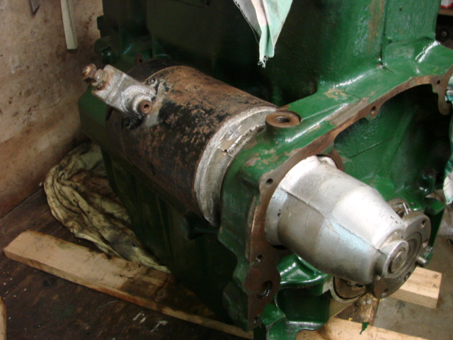

Mais alors sur ton message de dimanche, la boite démontée n'est pas celle de la voiture, car sans la boite tu ne devrais pas avoir de mal à sortir le démarreur ????????????
MessagePosté: Mar 11 Juin, 2013- 05:54
Il a peut-être enlevé la boite mais pas la cloche d'embrayage !
MessagePosté: Mar 11 Juin, 2013- 07:00
Messages: 574
Localisation: Seine Maritime
Je n'ai pas pu démonter le démarreur , boite montée
J'ai démontée la boite, cloche comprise.
La boite démontée est bien celle de ma voiture
Le démarreur ne vient toujours pas, c'est pourquoi je me suis permis de demander votre avis , si il y avait une astuce.
