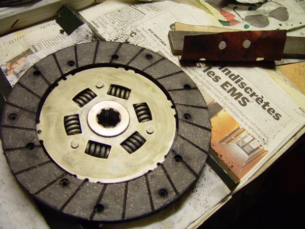

Au tour du disque, maintenant.
Bien dégraissé et nettoyé, il subit le même traitement que le volant, avec une lime et de l'abrasif pour le déglacer.
Dsc03578_6.jpg [ 69.98 Kio | Vu 13209 fois ]

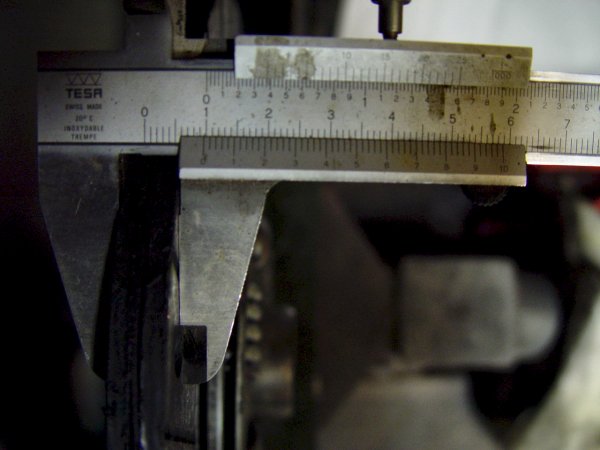

Il a retrouvé un bel aspect. Je mesure l'épaisseur restante, et m'aperçois qu'il il n'y a qu'une différence de 0,6mm avec le neuf que j'ai en stock... J’hésite vraiment à le changer...

Nettoyage, et dégraissage à l'acétone puis au dégraissant de carrossier... J'espère que çà ira !
Bonsoir Pierre,
Le dégraissage comme tu as pratiqué est très bien, mais il supprime tous les points graissé au montage (avec une graisse spéciale) qui facilite l'articulation des différents éléments du mécanisme.
C'est pour cela qu’il y a des embrayages souples et d'autres beaucoup plus durs. Et là ils mettent un diaphragme et c'est soit disant mieux, bien sur le nouveau n'a pas subit les assauts de l'acétone.
A vérifier, les réglages de la hauteurs des doigts.
Le disque, compte tenu de l’épaisseur et du nettoyage il est bon pour continuer l’aventure.
Bonne soirée.
Jean-Louis.
MessagePosté: Dim 30 Oct, 2011- 04:53
Un grand merci jean-Louis,
Je n'ai en fait dégraissé que les surfaces, et ... au papier imbibé d'acétone, puis de dégraissant.
A priori, le mécanisme aura été un peu rincé au pétrole, pas suffisamment détergent pour enlever la graisse...enfin j'espère... :x
Je vais contrôler la hauteur des linguets. Si c'est bon, remontage aujourd'hui.
... toujours précieux et appréciés, tes conseils, Jean-Louis... :wink:

MessagePosté: Dim 30 Oct, 2011- 12:23
11Légère a écrit:
Peut-on le regraisser sans le mettre en pièces
Très dificile, pour ne pas dire impossible.
Le graissage consiste à mettre une infime quantité entre 2 pièces en fiction. Une graisse très adhérente, genre Molycote.
Il reste à récupérer le mécanisme avant équilibrage. Dans le cas contraire éfectuer un démontage en y repérant chaque pièce et faire un réglage des doigts.
11Légère a écrit:
Graisse blanche EP ?
Non, ça ne convient pas.
Bon dimanche.
Jean-Louis.

MessagePosté: Dim 30 Oct, 2011- 13:04
beau travail,ça avance bien :D
pour dégraisser le disque, j'utilise l'aérosol dégraissant freins qui s'évapore tout seul ensuite(le produit) :D ensuite je passe de l'abrassif pour enlever la couche superficielle et GO
bon courage pour la suite :wink:
alain

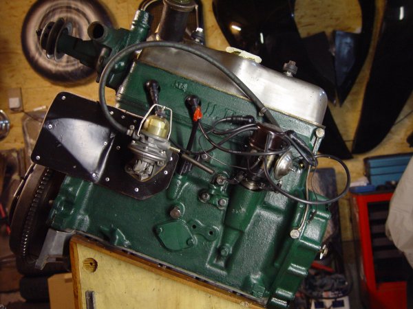

Les périphériques moteur sont remontés, la boîte a remplacé le moteur sur la table. Roulement de butée, roulement de l’entraînement de poulie, silentbloc de maintien de boîte sur la traverse au menu...
