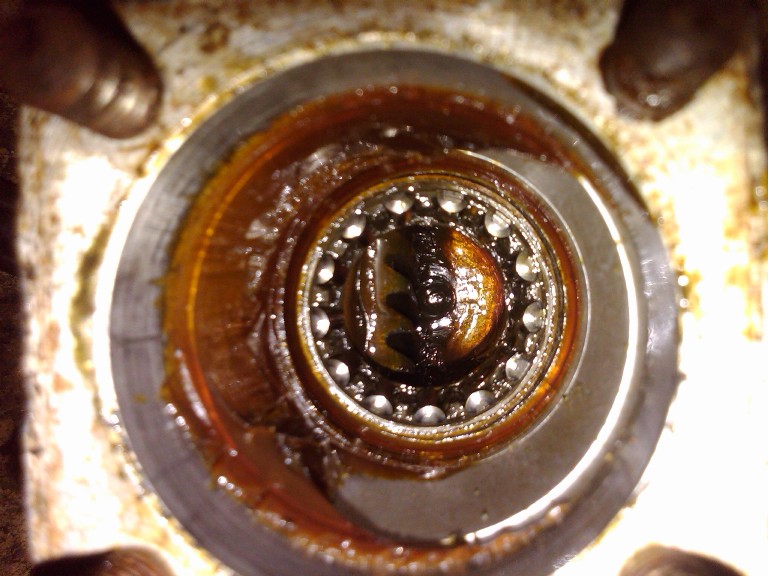

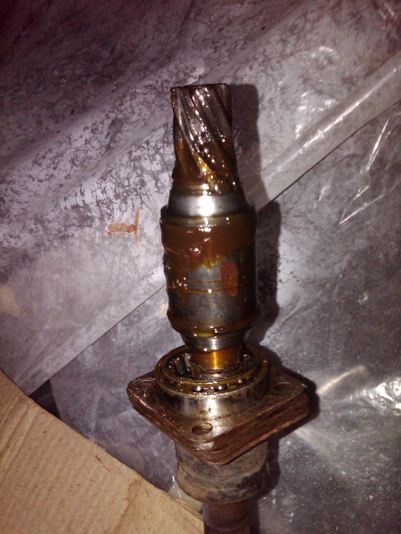

Je suis sur la direction et est été surpris de voir la qualité du graissage .... comme neuf :D mais je n'ai pas fini de démonter les surprises vont peut être arriver.
Commentaire: Pignon d'attaque en bout de colonne de direction
IMG00310-20111116-1450 - Copie.jpg [ 123.38 Kio | Vu 10842 fois ]
Commentaire: intérieur boitier avec de la graisse bien propre
IMG00309-20111116-1450 - Copie.jpg [ 116.05 Kio | Vu 10851 fois ]
Il est vrai que la vitesse de rotation du volant ne fait pas chauffer la graisse :lol: :lol:
MessagePosté: Ven 18 Nov, 2011- 16:42
Philippe MENAGER a écrit:
Bonjour, Merci à vous pour ces infos car St Leu c'est bien mais en dehors des KM aller / retour (100 mini) il y a surtout le temps passé avec nos routes d’Île de France toujours saturées.
Pouha c'est sale :shock:
MessagePosté: Ven 18 Nov, 2011- 19:22
NÔ MÔSSIEUR? ce que tu vois est de la graisse "propre" la graisse "sale" est NOIRE................... 8) :lol:

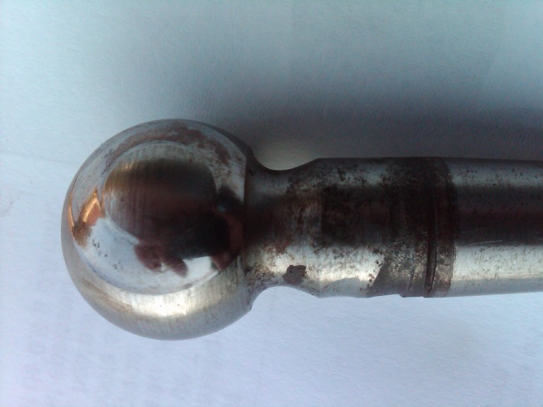

Bonsoir, bon et bien après démontage et nettoyage, je me suis dit qu'il me fallait changer mes rotules de crémaillère, :shock: bon je sais c'est du luxe.... :lol: :lol:
Commentaire: elle a bien servie
IMG00314-20111120-1523 - Copie.jpg [ 76.81 Kio | Vu 10557 fois ]

MessagePosté: Jeu 24 Nov, 2011- 10:43
Oui surement, mais c'est surtout le risque de rupture :(
MessagePosté: Jeu 24 Nov, 2011- 19:15
bonsoir Philippe
pourquoi???
Ah oui j'avais pas vu elle est bien attaquée.

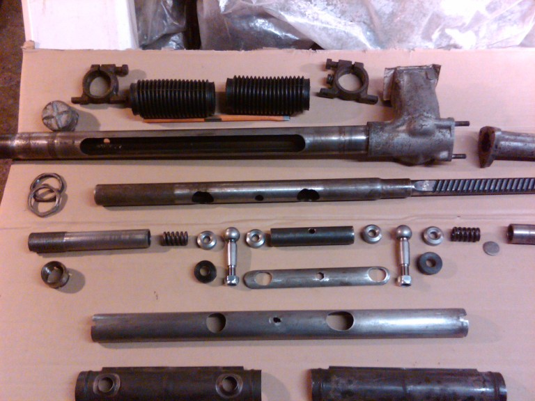

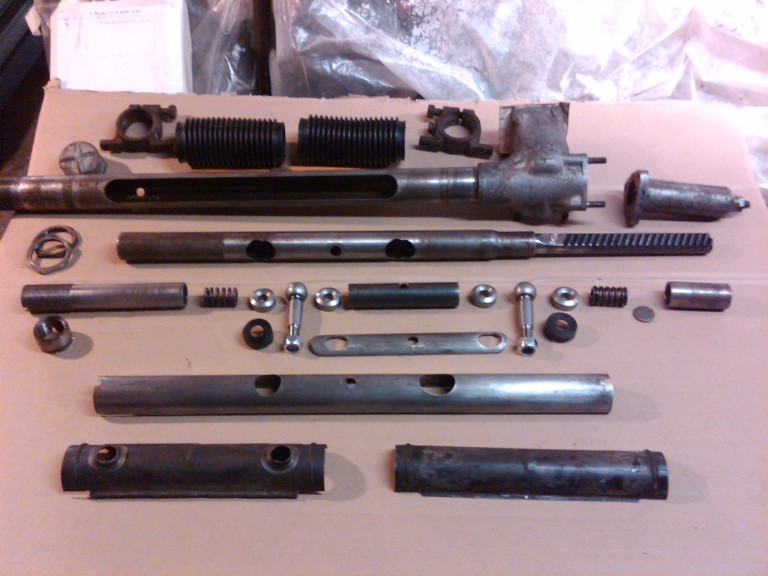

MessagePosté: Mer 30 Nov, 2011- 20:45
Bonsoir, voila c'est tout propre les filetages, les pièces, reçu les rotules neuves et les joints, y'a plus qu'a peindre ce qui doit être peint et remonter.
Commentaire: C'est tout propre
IMG00322-20111130-1723.jpg [ 101.57 Kio | Vu 10314 fois ]

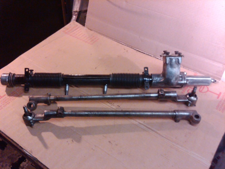

MessagePosté: Ven 06 Jan, 2012- 10:35
Bonjour à tous ,un petit point sur l'avancement des travaux
Remise en état de la direction dont les rotules étaient HS alors que sans démonter cela avait l'air correct.
Commentaire: Démontée nettoyée rotules neuves plus qu'a remonter
IMG00321-20111130-1723 - Copie.jpg [ 106.72 Kio | Vu 10175 fois ]
Commentaire: Rotule HS
IMG00314-20111120-1523 - Copie.jpg [ 76.81 Kio | Vu 10245 fois ]
Ensuite peinture remontage avec BEAUCOUP de graisse (Molycote) nettoyage des barres et rotules changées aussi ainsi que les ressorts
Commentaire: Remontée toute neuve
IMG00348-20120105-1649 - Copie.jpg [ 87.28 Kio | Vu 10189 fois ]

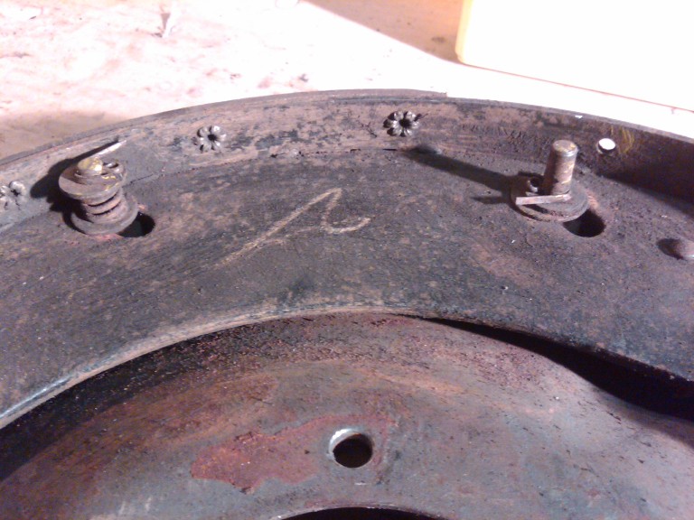

Voila maintenant j'ai attaqué les freins AV , démontage néttoyage peinture rivetage de nouvelles garniture
cyl de roue Neuf, flexible ,ect...
Le dernier intervenant sur les garnitures avait du perdre le ressort d'appui d'une garniture et l'avait remonté sans ? BRAVO.
Commentaire: Manque un ressort
IMG00349-20120105-1708 - Copie.jpg [ 118.09 Kio | Vu 10161 fois ]
Voila j'y retourne pour continuer.
