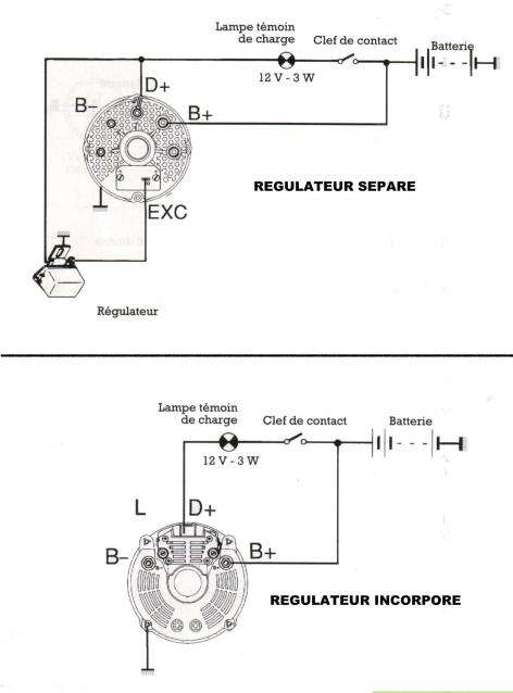

bonsoir
Pour un montage altèrnateur avec les deux solution régulateur incorporé ou séparer.
Peut être que je vais en monter un plus tard . mais sur toute les discutions a se sujet porte a dire q'une dynamo en parfait état de fonctionnement a le même résulta .
imageO5N.jpg [ 28.47 Kio | Vu 10605 fois ]

Une dynamo (de 11) en bon état ne fournira jamais plus de 120 W, alors qu'un alternateur peut en fournir beaucoup plus: 140, 160, 180 W selon le modèle. :idea:
Un alternateur recharge la batterie dès qu'il tourne, même au ralenti, même dans les embouteillages...
Une dynamo ne recharge qu'à partir d'une certaine vitesse de tour, donc de régime. Donc au ralenti - ou dans les embouteillages - la batterie ne se recharge pas.
P = U x I avec P=Puissance en Watts, U=tension en Volts et I=intensité en Ampères :!:
120 W = 6 V x 20 A
Si l'on veut mettre des ampoules H4 6 V dans les phares, on ne peut plus utiliser une dynamo limitée à 120 W, car chaque ampoule consomme 60 W à elle seule.
2 x 60 W = 120 W
Comment fournit-on alors la puissance nécessaire aux ampoules de veilleuse AR et AV, aux ampoules de Tableau-de-Bord, aux stops, aux clignos, voire aux essuies-glace si en plus on s'arrête au milieu de la route pour tourner à gauche, sous la pluie ? :twisted:
Sur ma 11, cela représente au total 151 W.
Si on a une bonne batterie (140Ah par exemple), c'est elle qui prendra le relais, mais pour combien de temps ? :cry:
Si l'on "tire" trop sur la dynamo, elle va chauffer et pourra griller. :evil:
Avec un alternateur (6 V !), ça passe sans problème. Mais c'est pas d'ORICHINEU !!!

PS: Borussia, l'alternateur de ma 11 est en 6v...pas en 12...

mais je vais y réfléchir sérieusement pour la mise en place d'un alternateur le brenchement alternateur 6 v et 12 v son identique alors pas de modification sur le câblage.

Même avec des leds (mais là, on s'éloigne encore plus de l'orichineu, puisque les alternateurs ont équipé les voitures dans les 60's, les leds c'est beaucoup plus tard), la dynamo n'est pas assez puissante, si l'on installe une ampoule H4 6 Volts 60 Watts dans chaque phare.
Déjà, les 2 ampoules consomment la totalité de ce que peut produire la dynamo, soit 2 x 60 W = 120 W.
Donc la moindre et unique led supplémentaire, quelle que soit sa consommation, fait dépasser le seuil des 120 W.
Bon, on peut aussi garder la dynamo et limiter la consommation des phares avec des ampoules standards en 45 W et optimiser le reste des consommations avec des leds.
Mais moi, je préfère réserver mon éclairage en phares jaunes de 36 W à ma 11B 1939 qui ne roule que sous le soleil (en plus, mon moteur d'essuie-glace est Hors Service) et équiper ma 11B 1953 en H4, puisque l'hiver, il fait toujours nuit quand je rentre du boulot.
