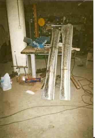

Commentaire: bas de caisse gauche
Numériser0036.jpg [ 47.03 Kio | Vu 7421 fois ]

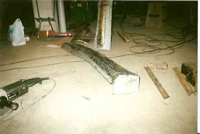

les 2 bas de caisse formés (le droit n'est pas encore fermé pour la zone du passage de roue)
Numériser0037.jpg [ 37.12 Kio | Vu 7450 fois ]

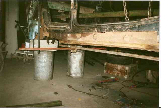

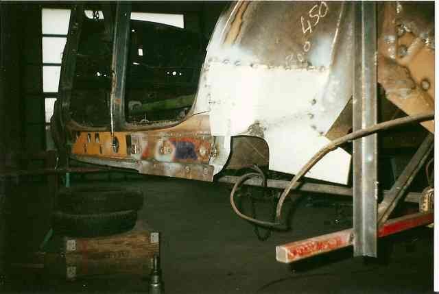

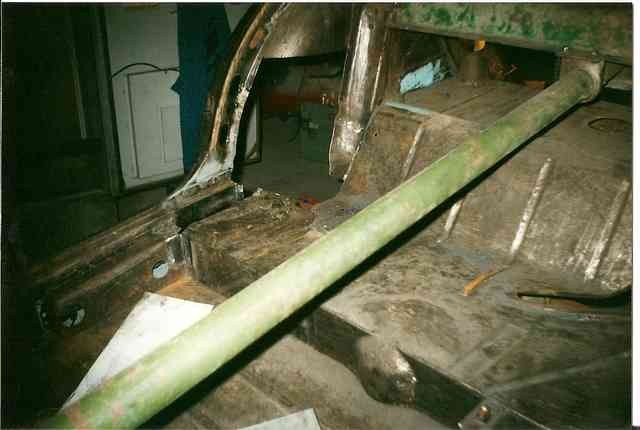

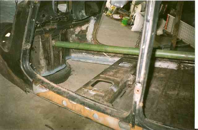

découpe de la caisse, au passage, les doublages internes sont en partie remplacés :
Numériser0038.jpg [ 50.5 Kio | Vu 7442 fois ]
Numériser0042.jpg [ 23.39 Kio | Vu 7439 fois ]

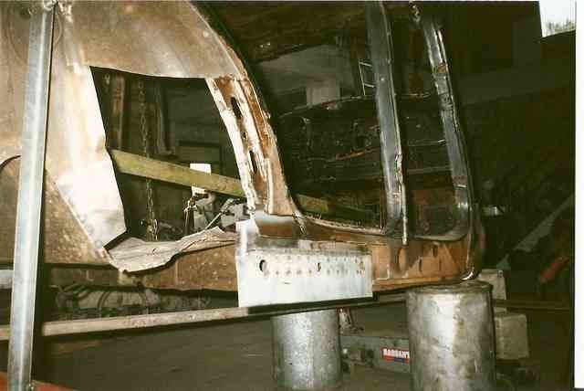

idem coté droit
Numériser0047.jpg [ 56.87 Kio | Vu 7429 fois ]
Numériser0049.jpg [ 57.64 Kio | Vu 7431 fois ]
Numériser0050.jpg [ 57.14 Kio | Vu 7428 fois ]

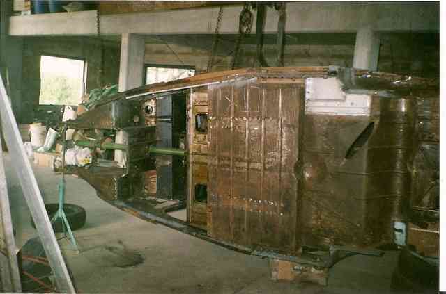

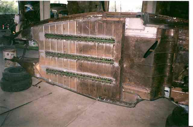

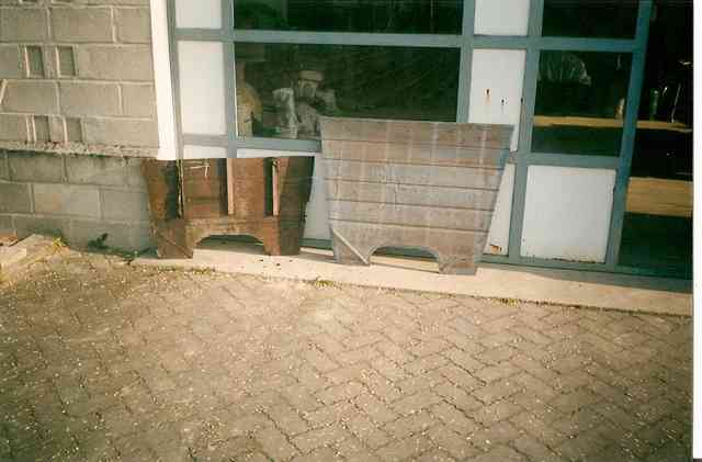

En même temps, le chantier plancher devient inconctournable : la moitié avant est découpée, les renforts retirés, et c'est reparti pour une séance de formage.
Numériser0055.jpg [ 24.11 Kio | Vu 7432 fois ]
Numériser0056.jpg [ 22.68 Kio | Vu 7421 fois ]
Numériser0057.jpg [ 23.29 Kio | Vu 7435 fois ]

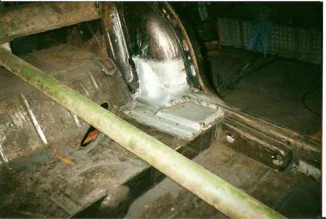

mise en place
Numériser0058.jpg [ 23.71 Kio | Vu 7439 fois ]
à suivre...

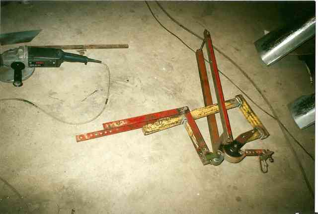

Le roulage est fait progressivement sur tout le long.
Je n'utilise pas une rouleuse, vous devez vous en douter, voici l'engin de torture que j'ai utilisé :
Numériser0034.jpg [ 20.38 Kio | Vu 7324 fois ]
Il est constitué d'un quart de rond, dont le rayon correspond au rayon moyen du bas de caisse initial (il n'est pas constant partout), et d'un galet utilisé pour déformer la tole contre ce quart de rond.
La tole est fixée à un bati, (cadre en profil acier qui reprend la forme du bord tombé du bas de caisse)
Ce bati reçoit un gabarit qui reprend le galbe du bas de caisse.
La forme est immobilisée à chaque fois que la tole est travaillée (en suivant le gabarit)
De cette manière, la forme est à 70-80% dégrossie, la fin a été faite au tas et marteau.
Puis le galbe est rigidifié par l'emboutissage de la feuillure de porte.
Je n'ai pas de photos de cette partie, la pellicule utilisée sur cette partie ne m'a rien donné :cry: ... ce genre de suivi est maintenant + simple avec un APN.
Les soudures sont effectivement faites au MIG avec gaz Argon-CO2.
