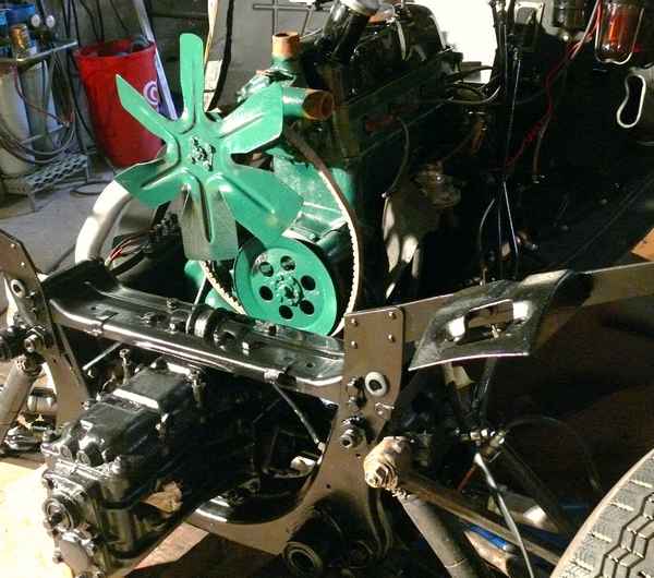

voila montage de la boite et en noir mate c'est quand même mieux .
Et sa vas étre plus discret a travers la calandre.

Courroie crantée ??????
 Sujet du message: Re: mon chantier
MessagePosté: Dim 10 Jan, 2010- 19:39
bonsoir
oui courroie crantée
c'est ce que je m'était sur les véhicule de la mairie bien plus résistante a la rotation se qui et logique :!:
il y a aussi des courroie en maillon de cuire idéal s'y sa casse on change juste un maillon et c'est repartis :!: et longueur reglable.
mais la je me ferais incendier pour l'origine ; car sa ressemble a une chaine de vélo :oops:

borussia a écrit:
parceque d'origine il est peint en vert comme le moteur et la cloche d'embrayage :D
La cloche est faite en vert et la parti AV est en noir mat pour que la boite ce vois le moins possible
T'en fait pas, ma boîte est bien verte, avec des bouchons jaunes, et on la voit bien :lol:

borussia a écrit:
bonsoir
Pas bête, si tu as la référence de ta courroie crantée, ça m'intéresse !
Tu bosses (enfin, bon :lol: ) dans une Mairie? mais on est collègues !
