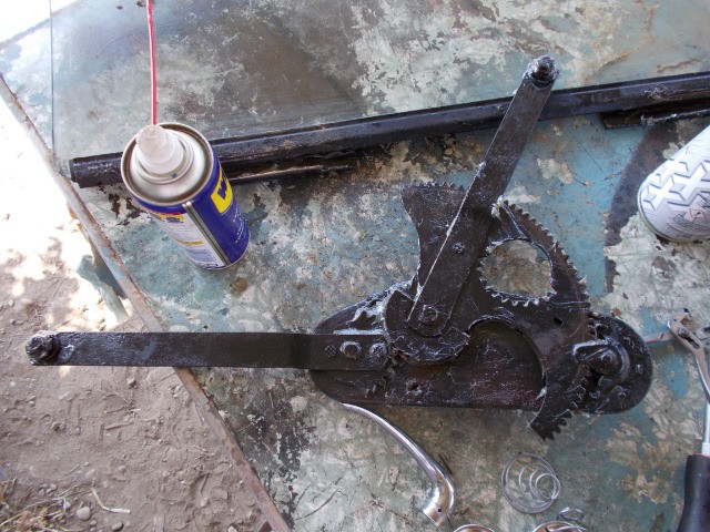

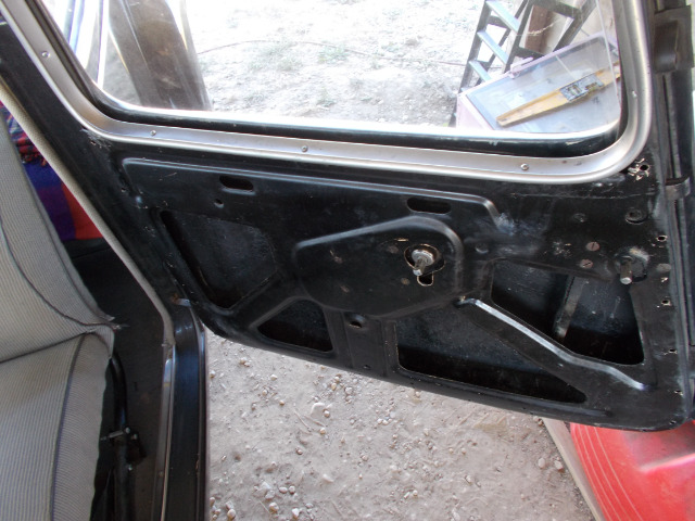

Pas facile de rouler en ancienne :D j'ai démonté mon mécanisme de lève vitre AV conducteur qui était dur, j'ai graissé et refixé le tout et j'ai entendu un" cloc" :shock: la vitre ne monte plus droite, je re démonte et un cran d'un levier a lâché , il est mort :cry:
Je vais finir par ne plus y toucher :lol: :lol: :wink:

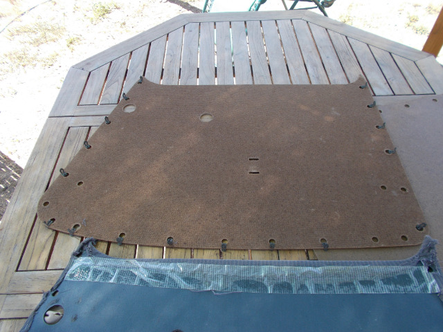

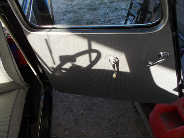

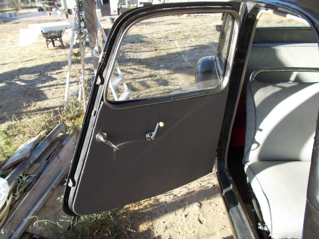

J’ai remplacé le mécanisme de lève glace conducteur car la glace ne montait pas droite, J-l Négotroc du GMT m’a dépanné rapidement (merci à lui) J’ai donc remonté le tout et ça se fait très bien 8)

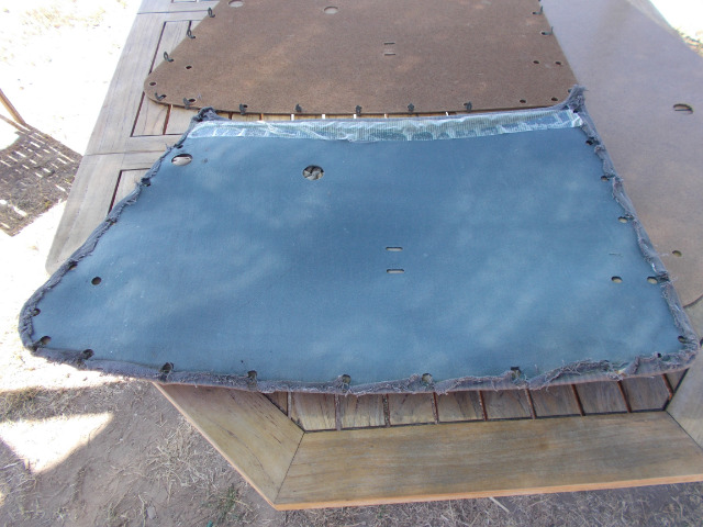

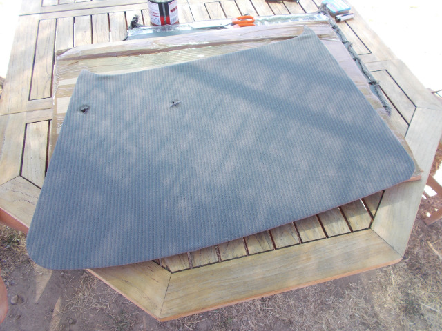

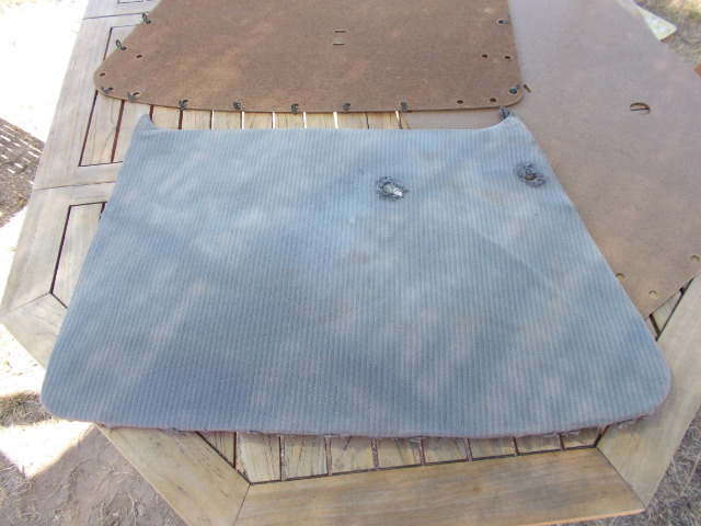

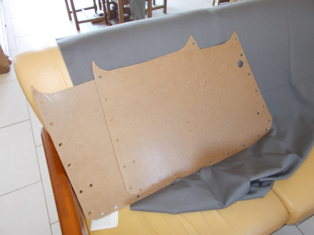

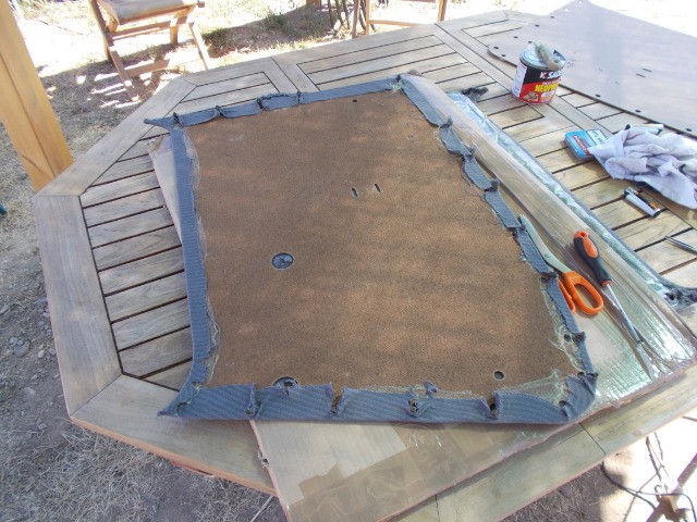

Profitant de la dépose , j’ai commandé chez Renel le kit panneaux AV/ARR et le tissu, je refais donc les panneaux AV qui étaient gondolés, délavés et bien usés sur les bords. Vous pouvez prendre ces pièces sans problème, le matos est conforme pour 190€, il présente les panneaux tout faits mais seulement après 1952 pour 270`€ donc pas le choix pour moi. :cry:
Le matos
La dépouille
La découpe est bien faite, il y a même les encoches au milieu pour bien plaquer sur la porte :roll:
Le tout est collé car mes agrafes sont trop longues :D

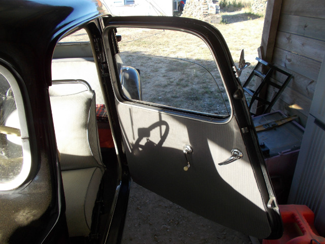

Ca change :shock:
Les 2 sont faits :P
Je valide et remonte le tout :wink:

Beau travail Alain, par contre j'ai mis un film plastique entre le panneau et la porte pour pas avoir de l'eau qui gondole le panneau
MessagePosté: Mer 07 Sep, 2016- 23:22
Oui moi aussi ( sac poubelle noir ..130 l ...)
MessagePosté: Jeu 08 Sep, 2016- 00:29
c'est vrai, il faut que je le fasse :D :wink:
