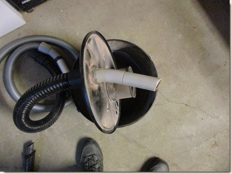

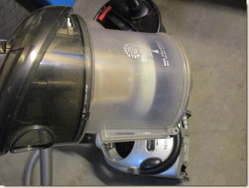

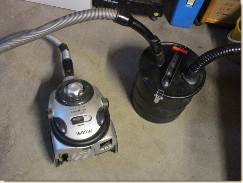

C'est un cyclonique que mon épouse ne voulait plus...(de bas de gamme.)
Maintenant elle a "enfin" son Dyson :lol:
Il suffit amplement et çà lui donne une seconde vie.

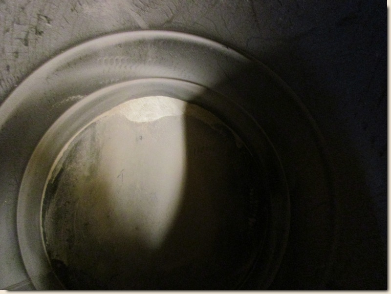

MessagePosté: Sam 14 Nov, 2015- 18:30
J'ai installé ensuite un simple bout de tuyau légèrement coudé vers le bas dans le décanteur.
Avantage. aucun filtre papier, les grosses particules dans le bidon, les fines dans le cyclonique.
Pas vu de poussières s'échapper de l'aspi... en principe c'est bon ! :wink:

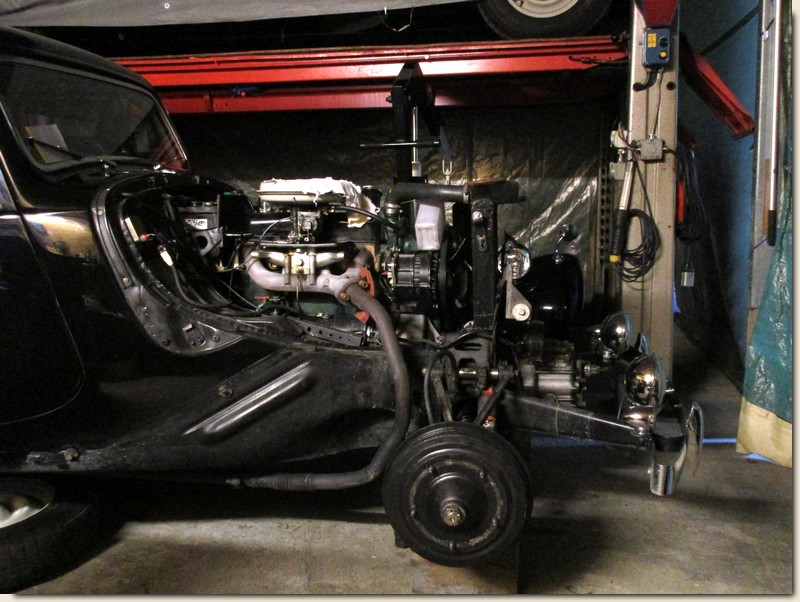

Çà y est... aujourd'hui j'ai cassé Germaine en deux.

MessagePosté: Dim 15 Nov, 2015- 19:48
Un coup de colère Pierre :lol: tu n'aimes pas rester dans ton canapé et c'est bien pour nous 8) que vas-tu lui faire, monter un 6 cylindres pour te venger :D
MessagePosté: Dim 15 Nov, 2015- 19:55
Le six cylindres, il a déjà
Je verrai plutôt un V8 supercarré !!!!
MessagePosté: Dim 15 Nov, 2015- 20:29
En premier les freins...
Beaucoup de kilomètres en montagne, donc anormalement sollicités.
Ensuite, depuis le dernier changement de boîte et malgré un réglage, l'embrayage s'est mis à brouter... d'autant plus énervant qu'avant il était parfait.
Il faut que je comprenne ce qui a bien pu se passer.

MessagePosté: Dim 15 Nov, 2015- 21:50
Pierre l'embrayage peut brouter à cause du silent bloc moteur fixé côté chaine de distribution sur l'auvent...
