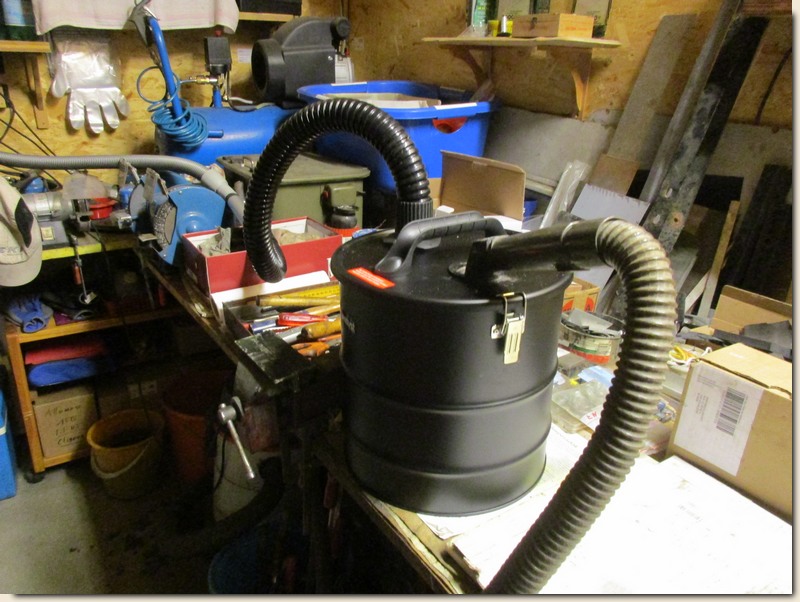

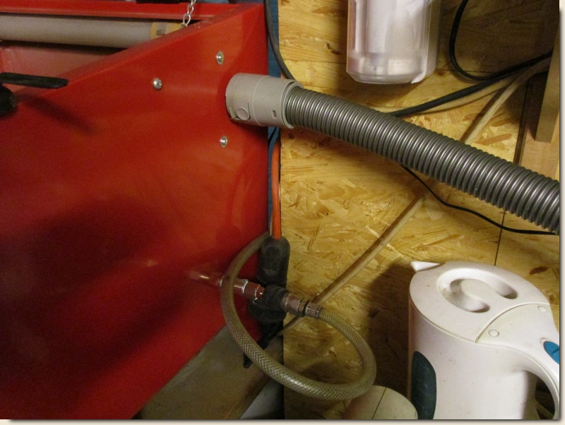

Modification de l'aspiration de la sableuse :
- Viré le filtre intérieur et placé un tuyau d'Electrolux à l'envers dans l'orifice d'aspiration.
- raccordé le tuyau à celui d'un décanteur à cendres métallique du marché ( moins de vingt balles !)
... L’aspiration est telle qu'un gant de travail s'est viré de son support tout seul ! J'ai dû réduire la puissance.
Çà fonctionne et la vision reste claire après un premier essai de sablage, même si ce système n'est pas cyclonique.
Il serait facile de le faire en ajoutant juste un coude à l’intérieur.

très bien Pierre , simple et efficace c'est ce qu'il faut car c'est mieux quand on voit ce que l'on fait, merci pour le tuyau :D :wink:

Je ne connais pas le matériel de Pierre mais moi j'en ai acheté un pour la cheminée chez Bricoman et au bout de 20 secondes le filtre intérieur est bouché par la poussière de cendre.
Bilan il ne sert a rien.

Pas besoin de filtre , viré le ......j'en ai un qui se branche sur l'aspirateur c'est nickel je lui mets l'aspirateur bidon au c....et hop 2 peccaple.....

Non......car il mien est autonome, le moteur est dans le bidon
Si je retire le filtre le moteur va rendre l'âme tout de suite, surtout avec la cendre.

ça m'est arrivé avec un aspirateur bidon de garage
Avec un ami on a aspiré de la poussière de plâtre après ponçage
Malgré le filtre les poussières étaient tellement fines qu'elles ont tout colmaté au niveau du moteur !
Il a rendu l'âme !!!

Hormis un tamis ou plutôt treillis grossier à l'aspiration, ce bidon est totalement vide.
On le trouve en grande surface de bricolage ( Jumbo en Suisse )
L'idéal serait de le rendre cyclonique, ce qui ne semble pas compliqué à faire. En fait augmenter le temps de transit des poussières.
Trouver aussi la bonne puissance d'aspiration pour que les particules se déposent bien au fond et ne fassent pas que transiter.

La bonne mesure...
Couplé à un aspirateur sans sac type cyclone d'appartement, et après avoir ajouté un coude dans le bidon, la poussière reste bien mieux au fond.
L'aspiration est suffisante pour assurer la visi dans la cabine, et on ne retrouve qu'un petit-peu de farine dans le bac de l’aspirateur cyclonique, en fait les particules les plus fines.
Essai concluant !
