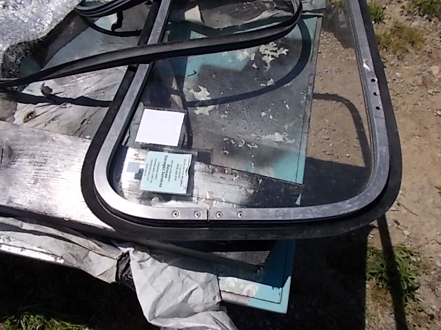

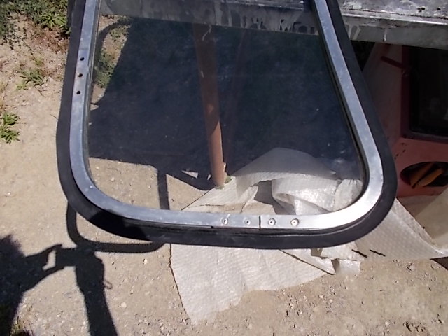

merci pour vos réponses 8) pour le joint de cadre, justement, il se met mal,dans les angles, j'avais fait voir ça à JM09 :shock:
Alain, si tu en as un et que tu es vendeur, je prends sinon, je le commande :D :wink:
MessagePosté: Sam 18 Juin, 2016- 08:46
Le monsieur vient de te dire que la T U était en rupture de stock
La solution ?
Poser le joint (linéaire) dans le pare-brise avec de la graisse à pneu, de la graisse silicone ou du produit à vaisselle AVANT de poser le pare-brise sur la voiture
On laisse un peu plus de longueur on laisse reposer le joint pour qu'il reprenne ce qu'il a perdu en le tirant dans le pare-brise et même en repoussant vers le bas et l'arrondi, puis on chauffe légèrement avec un décapeur thermique au niveau de l'arrondi pour étirer l'angle
C'est ce que j'avais fait sur ma Rosalie
Bon, le premier, je l'ai cramé, mais le second était OK

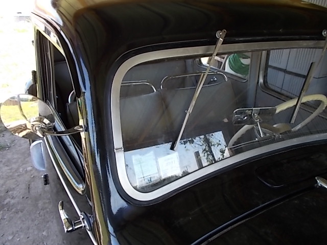

joint reçu et monté 8) la lèvre est plus large que sur l'ancien joint :shock:
Ensuite il n'y a plus de rabat du joint dans les angles comme avant, il reste à plat 8) c'est du Pat, une pièce qui se monte sans problème
et la couverture sur la voiture est totale :D :wink:
