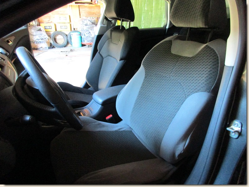

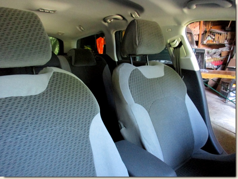

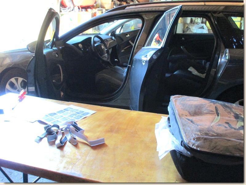

P'tite parenthèse... Une X7 en chantier... :lol:
Canicule ou pas... il faut y aller. Vraiment laborieux, ce montage de housses Citroën sur mesure.
Une journée pour réussir à-peu-près trois sièges sur quatre.
Résultat moyen... agréables au toucher c'est déjà çà, mais visuellement, çà reste de la housse. :roll:
Il reste quelques endroits récalcitrants à essayer de retendre, mais pour l'instant j'y vais comme-çà.
On fera avec... :wink:
IMG_0101_8.jpg [ 122.75 Kio | Vu 8313 fois ]
Commentaire: à gauche sans.
IMG_0105_8.jpg [ 119.13 Kio | Vu 8355 fois ]
IMG_0106_8.jpg [ 124.03 Kio | Vu 8343 fois ]
