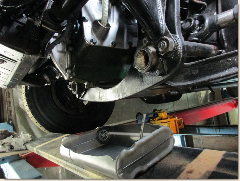

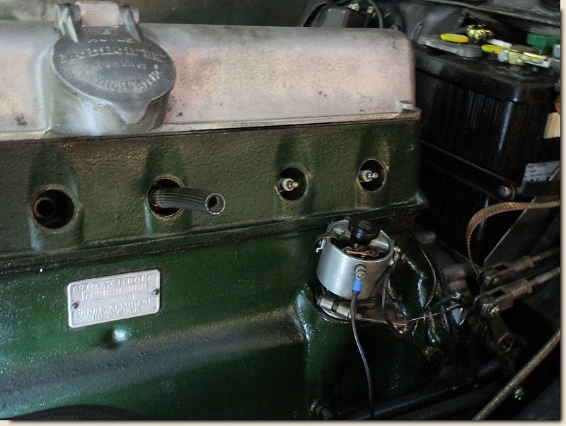

Retour aux affaires aujourd'hui avec le réglage à chaud des soupapes du 6 en ligne.
Chauffée 20 minutes, puis arrêtée 10 pour une bonne répartition de la chaleur dans le bloc, ... redémarré pendant cinq minutes et hop, je vire les bougies, le faisceau, le cache-soupapes.
- Premier souci, le carbu suinte au couvercle. Hauteur de cuve ? Les joints sont neufs... je vais chercher pourquoi.
Réglage des soupapes effectué, j'ai trouvé encore beaucoup de différences.
- Deuxième souci : L'huile étant chaude, je décide de vidanger.
Bouchon de 40, douille de 41 manche de 80cm, je tire comme un sourd, rien à faire... ce bouchon est comme soudé ! :(
... Les grands moyens... la clé à chocs ! ... et les grands effets... la moitié de l'huile sur les pieds. :oops:
Même pas eu le temps de retirer le bac en place.
J'ai gagné le Jackpot cet après-midi :roll: à tout nettoyer ce bazar, sans compter les fringues. :mrgreen:
NB . Ce bouchon de 40 était monté au teflon, et serré comme une culasse de Saurer ( pardon... de Berliet...) Pfff.
... :lol:

Pas assez prudent dans cette histoire.
Faute de place j'ai reculé de chariot pour pouvoir passer avec la clé à chocs. Je pensais juste le débloquer, mais tout est parti d'un coup.
Çà m’apprendra... :roll:

Je disais donc que la bonne nouvelle, c'est qu'au moins le bouchon est parti à la clef à chocs. Ca il m'est arrivé sur une boite de 944 turbo dont étonnamment je ne trouvais pas de facture de vidange de la boite, de tomber sur un bouchon où le seul moyen de le sortir a finalement été de souder un morceau de métal dedans...

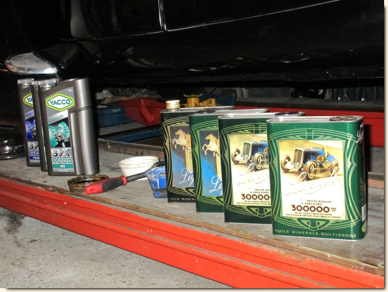

Préparation du matos pour le remplacement des huiles... montage du cache-soupapes, des bougies etc.
Mais qu'est-ce que çà bouffe ces p'tites bêtes :shock:
- 7 litres d'huile moteur
- 3,5 litres d'huile de boîte.
C'est gd-maman Yacco qui rigole... :lol:

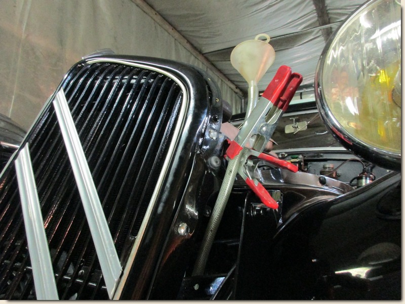

,Et ça c'est pour le trop plein d'huile
Image :lol: :lol: :lol:
MessagePosté: Sam 27 Juin, 2015- 20:01
Je souffle dedans pour faire descendre le piston et j'aspire pour le faire monter... :lol:
:wink: ... plus sérieusement, si tu avais roulé en 2CV tu saurais ce que c'est...
Aide simplement à visser les bougies jusqu'à la butée avant serrage.
MessagePosté: Sam 27 Juin, 2015- 20:24
Bien sur que je le sais, c'etait pour rire un peu, bon apparemment c'est raté Image
