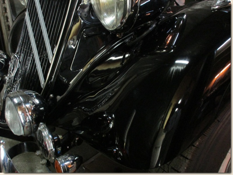

Pas un km de voiture depuis vendredi soir. Mais par contre le PC de la 911 brille comme un sou neuf!
Et en mettant dix fois moins de produit ça marche aussi bien et ça ne gicle pas partout.
Vraiment super ce produit!

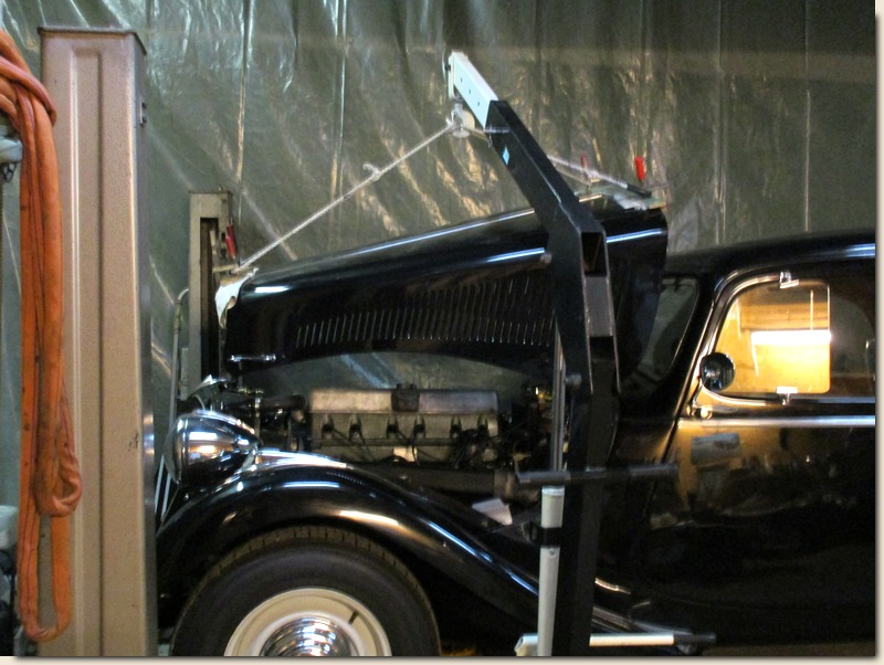

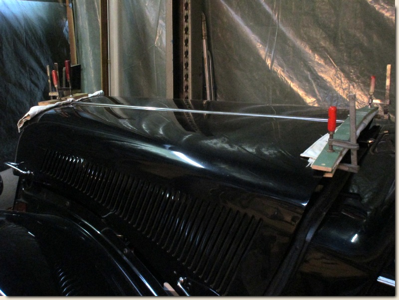

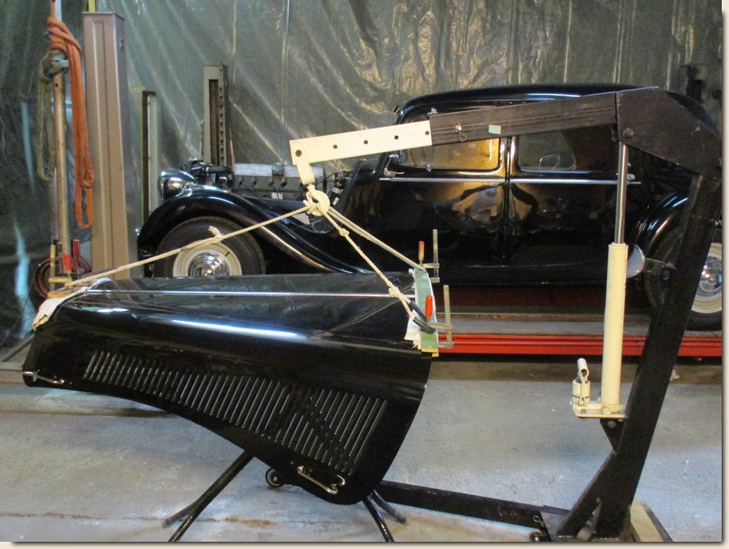

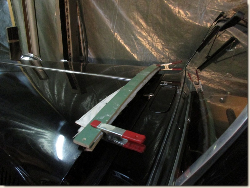

Autre astuce pour retirer latéralement et sans efforts les capots d'une 15 avec "biquette", quelques serres-joints et une corde de remorquage :
Commentaire: Préparation du sandwich.
IMG_0024_8.jpg [ 127.96 Kio | Vu 6769 fois ]
Commentaire: On ajoute les serre-joints.
IMG_0025_8.jpg [ 132.47 Kio | Vu 6824 fois ]
Commentaire: ... et voilà.
IMG_0026_8.jpg [ 122 Kio | Vu 6782 fois ]
Commentaire: Que ferais-je sans toi... ma biquette !
IMG_0028_8.jpg [ 135.52 Kio | Vu 6803 fois ]

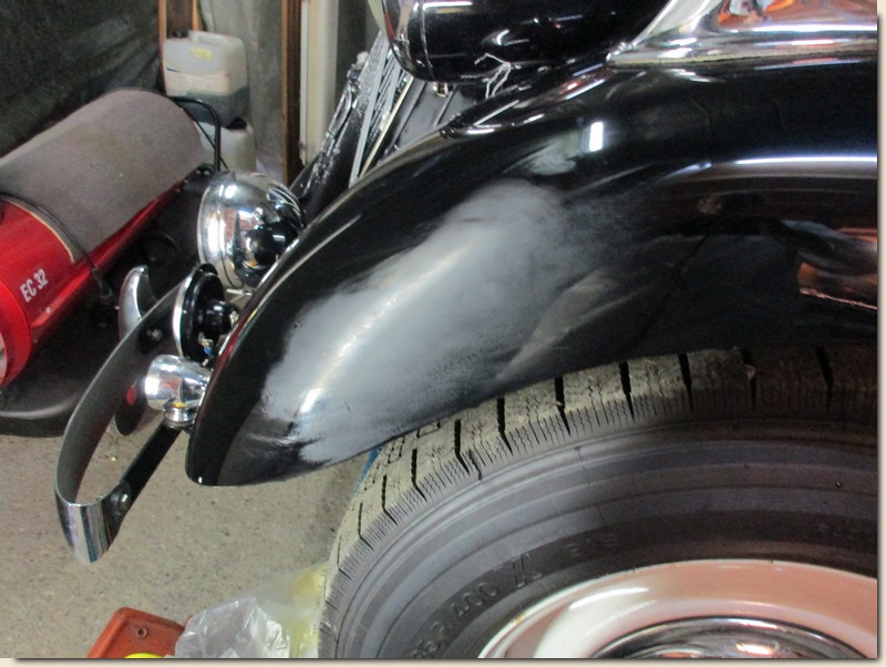

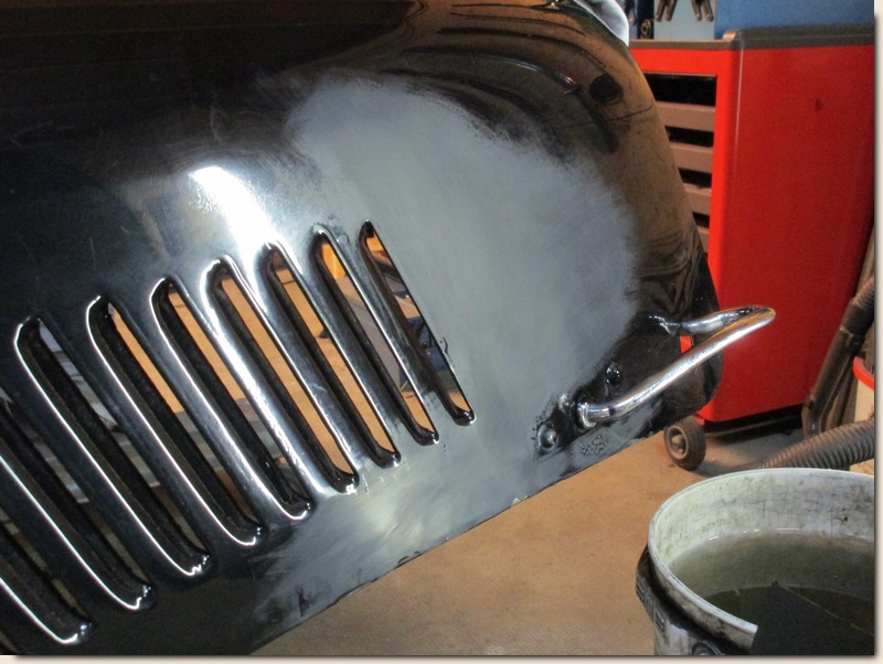

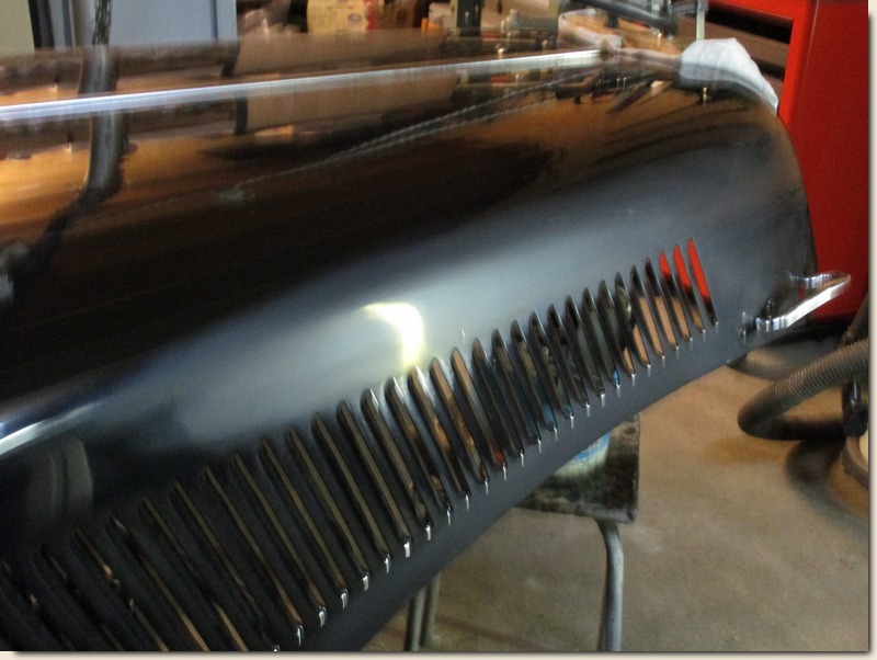

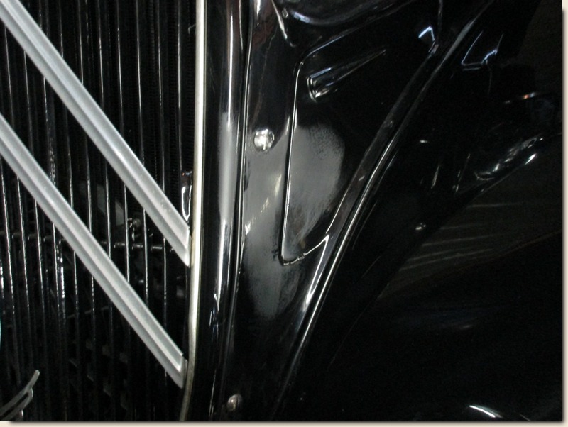

Les p'tites galères...
Je n'sais pas ce que j'ai foutu... mais de vilains défauts apparaissent de partout.
Pas d'autre choix que de reprendre point par point ce bazar pour essayer d'y remédier sans passer au travers... :roll:
IMG_0030_8.jpg [ 120.01 Kio | Vu 6938 fois ]
IMG_0031_8.jpg [ 103.23 Kio | Vu 6963 fois ]
IMG_0034_8.jpg [ 118 Kio | Vu 6983 fois ]
MessagePosté: Mar 23 Juin, 2015- 18:04
Coulures mal effacées sur le côté droite du capot...
Je prépare, mais ferai le polissage plus tard sur la voiture.
Là c'est trop instable pour appuyer les machines.
IMG_0036_8.jpg [ 117.3 Kio | Vu 6683 fois ]
IMG_0037_8.jpg [ 100.47 Kio | Vu 7179 fois ]
MessagePosté: Mar 23 Juin, 2015- 18:43
Messages: 751
C'est exactement mon modele egalement et il ne m'a jamais laisse tomber, meme pour des choses comme du levage de rochers.
@ Pierre: ces imperfections qui remontent de partout, ca ressemble fichtrement a une incompatibilite entre certains produits utilises. J'espere que ca ne va pas ressortir de partout...
