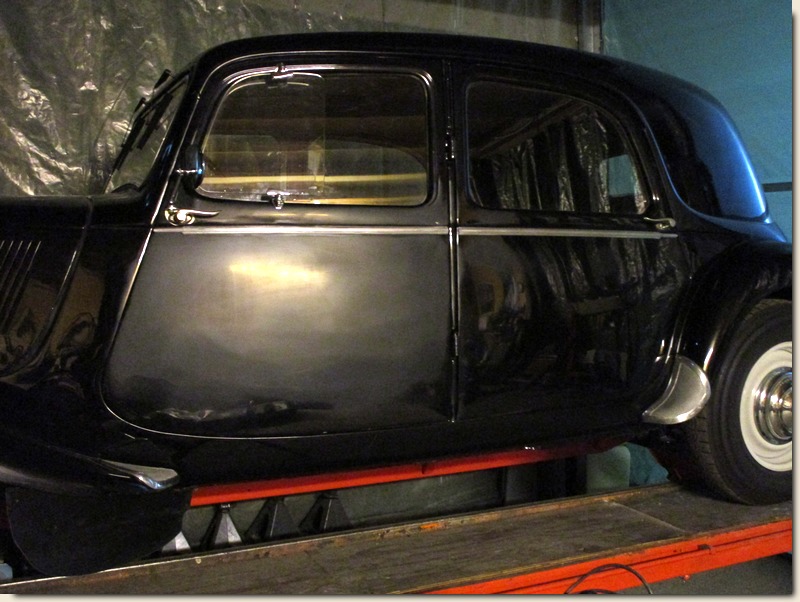

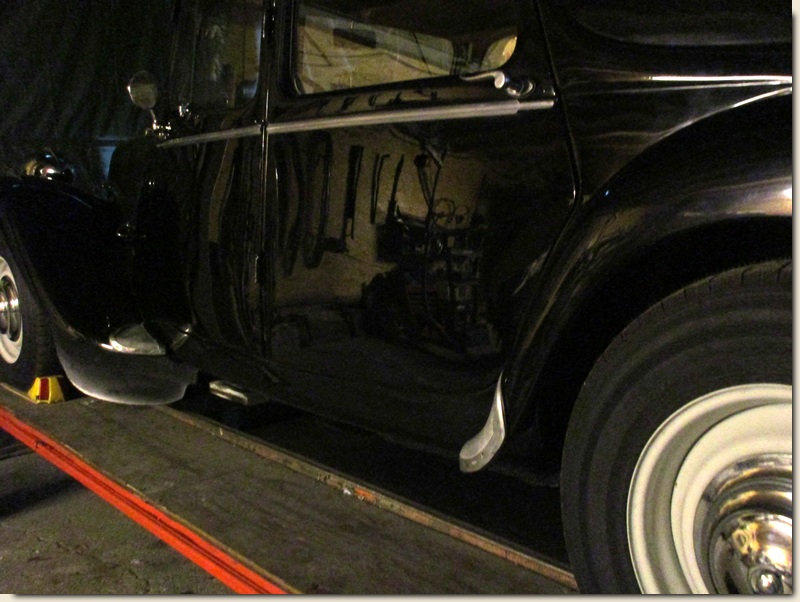

Les finitions avancent bien.
J'ai terminé le côté droite, sauf le toit qui présente encore trop de petites rayures.
Je le ferai voiture au sol. Sur le pont c'est assez inconfortable.
Demain je retourne la voiture moteur vers le fond pour m'attaquer au côté gauche.
Elle sera ainsi en place pour le réglage des soupapes à chaud et les vidanges.

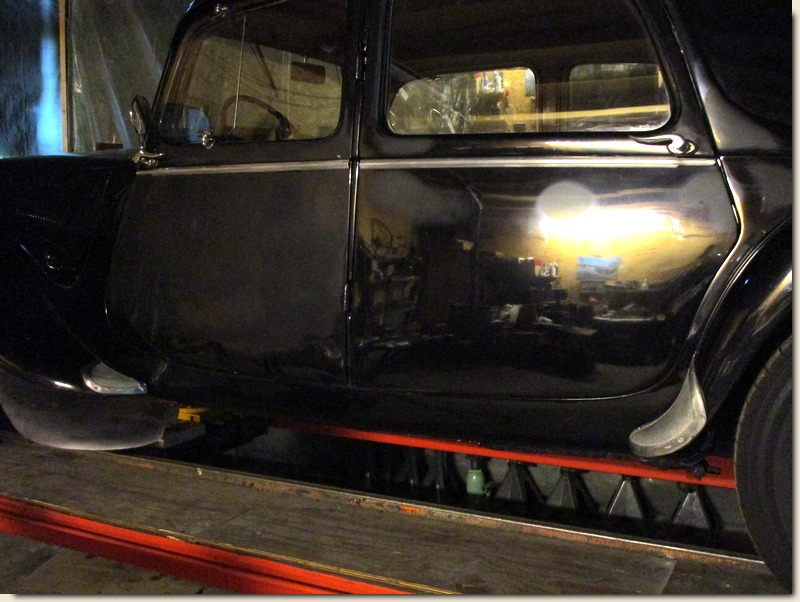

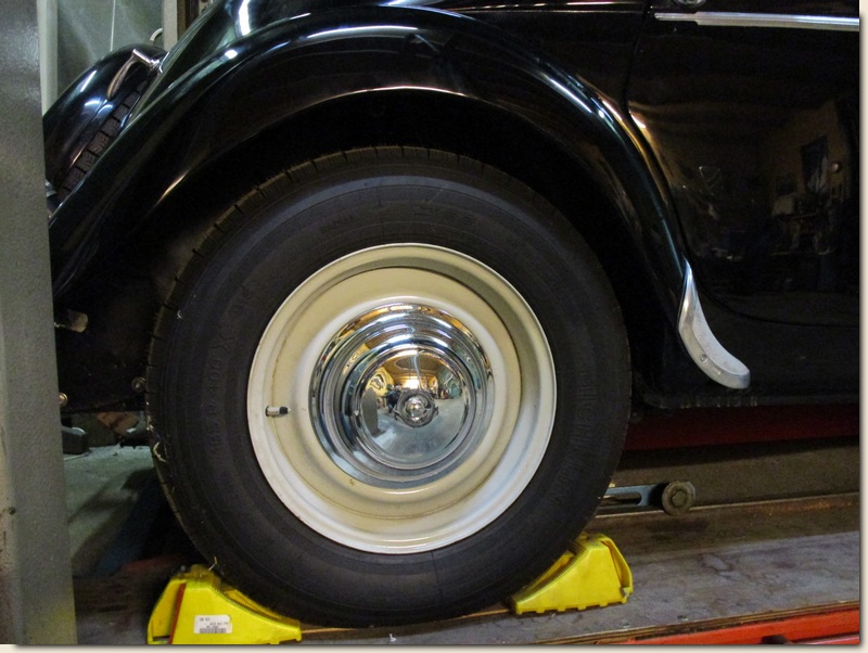

... Un peu moins du côté gauche :roll:
Bien du rattrapage à faire de ce côté-là.

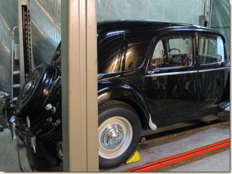

Juste pour essayer mon nouvel APN Ixus170 by Canon offert par Citroën... :)
... Sinon çà avance molo-molo... J'en ai plein les bras de ce boulot... :oops:
Deux portes gauche à-peu-prés bonnes... la suite attendra.
Pas trop la frite. :mrgreen:
