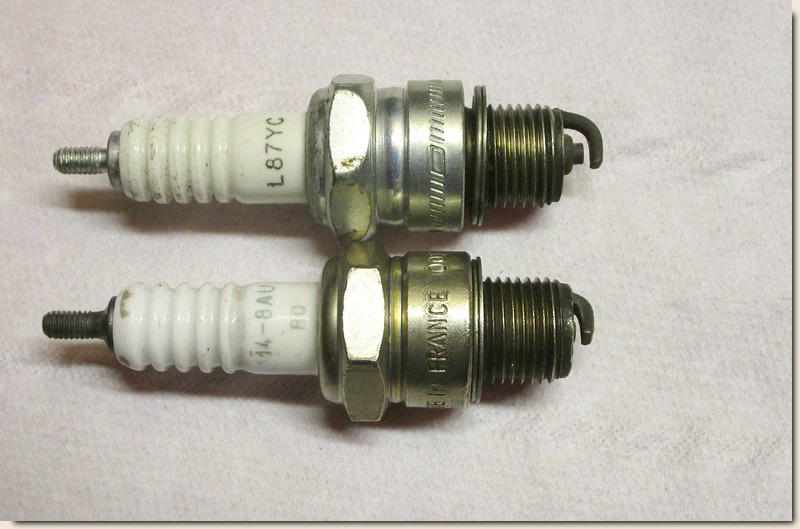

Sortie ce matin pour faire le plein...et une trentaine de kilomètres.
Démarrages à froid identiques, mais à chaud bien meilleurs, même après cinq-dix minutes minutes d'arrêt.
Je pense que c'est le fait des bougies.
Les Champion semblent sensiblement plus chaudes que les Beru :

moux a écrit:
Donc les Béru sont meilleures à ton sens ?
Justement l'inverse... me suis-je mal exprimé ?
Avant révision, ce moteur tournait avec des L87YC (celle de la photo) comme un avion, qui avaient succédé à des bougies Bosch.
Les Beru ont été montées par Moretti, mais j'avais récupéré mes Champion presque neuves avant de donner le moteur à refaire :wink:
Selon Moretti, les L87YC c'est le Top.
Ces Beru sont juste moins chères je crois et cette référence je ne l'ai trouvée que chez Monsieur le Belge.

moux a écrit:
Une question, tu tournes au 95 ou 98 car ça doit avoir une incidence aussi :wink:
Toutes mes charrettes tournent au SP98... Tu retrouves la différence de prix dans une moindre conso.... et puis même... le jus de betteraves... :roll:
En bougies, ici, je ne trouve que du Bosch ou du NGK.
Moretti m'a envoyé une boîte de ces Champion L87YC.
Depuis, j'en ai repéré dans les agences agricoles et nautiques à des prix qui vont du simple au double. :roll:
