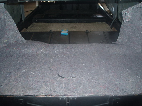

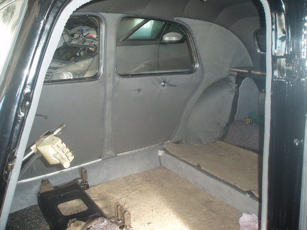

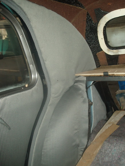

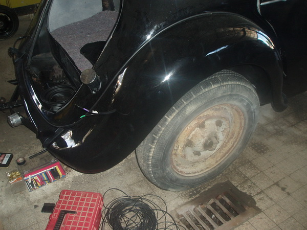

J'ai repris le travail sur la traction.
pose des deux ailes arrière et de la jupe avec la pose du jonc entre la caisse et les ailes.
pose des garnitures des portes, des moquettes ainsi que de la thibaude

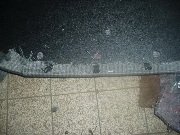

la galère j'ai du refaire les trous de fixations pour les panneaux de portes
merci la refabrication :(

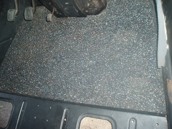

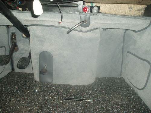

pose de la thibaude
devant j'ai mis des plaques en caoutchouc anti vibration et sonore
pose de la moquettes
P7090190.jpg [ 98.39 Kio | Vu 12350 fois ]

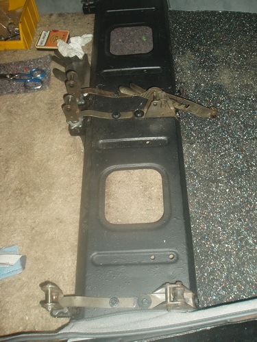

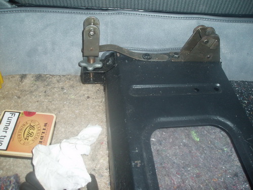

Pose des garnitures de sièges avant
P7090198.jpg [ 72.53 Kio | Vu 12391 fois ]
P7090197.jpg [ 81.14 Kio | Vu 12370 fois ]
P7090200.jpg [ 98.18 Kio | Vu 12392 fois ]

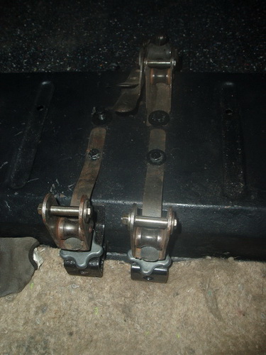

petite question comment on fini ce cotés?

Pas de bourrelet autour de la porte ?
jean-michel09 a écrit:
petite question comment on finit ce coté ?
Normalement tu devrais trouver de quoi garnir cet endroit dans le kit de moquette.
NB : Tu es sûr du montage de ton réglage de siège ? Il me semble monté à l'envers... :shock:
 Sujet du message: Re: début de ma restauration
MessagePosté: Ven 10 Juil, 2015- 22:18
non je ne suis pas sur du montage je l'ai fait en fin de journée de mémoire :wink:
Il ne me reste que deux bandes de moquettes de 5cm sur 1,20m :?

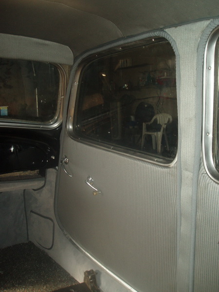

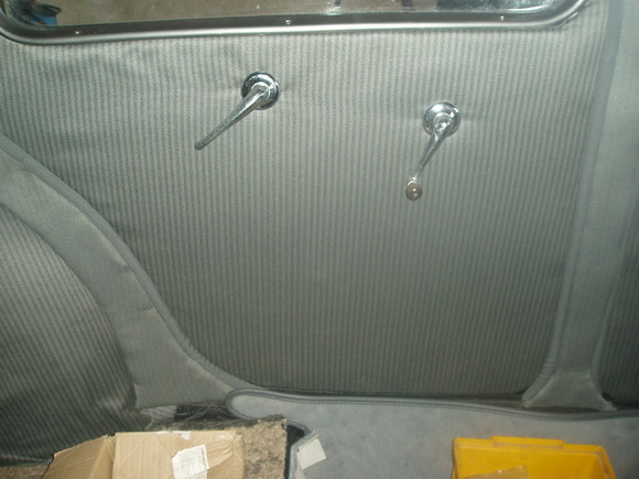

......mais pourquoi tout ces plis autour des manivelles et poignées de porte.....??????
MessagePosté: Sam 11 Juil, 2015- 13:10
Tout le problème réside dans la difficulté à les tendre, ces tissus.
J'avais fini par les coller au dos, de manière à pouvoir utiliser mes deux mains pour tirer dessus et les mettre en place.
MessagePosté: Sam 11 Juil, 2015- 18:45
Pourtant je pensai l'avoir bien tendu ce tissu.
Je me réconforte en me dissent quand visuelle on ne voie pas autant de plis :roll:

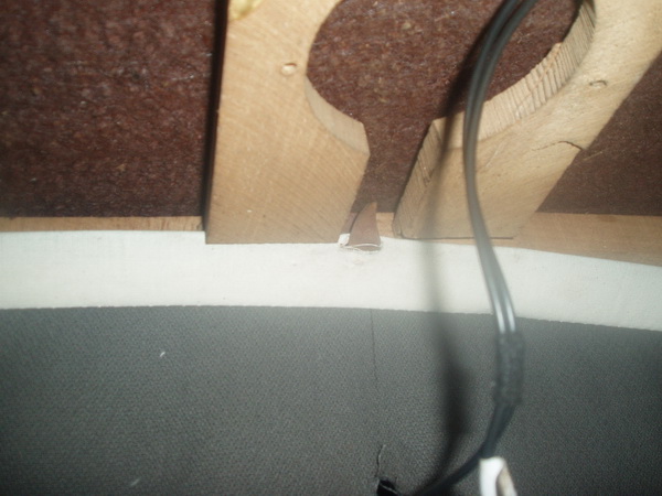

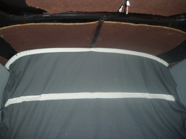

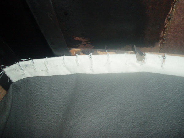

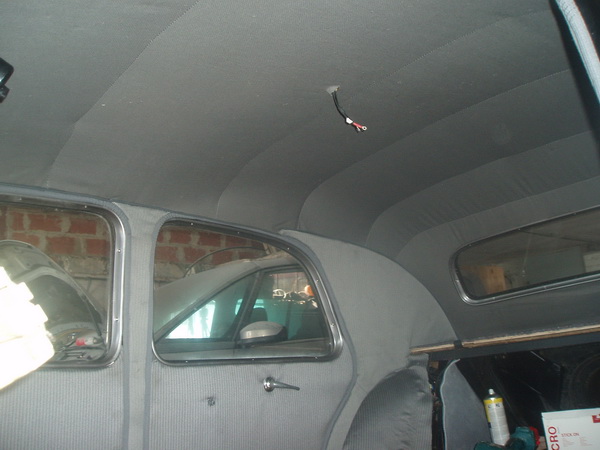

pose du ciel du toit
P7100206.jpg [ 68.77 Kio | Vu 12081 fois ]
P7100207.jpg [ 81.46 Kio | Vu 12149 fois ]
P7100208.jpg [ 89.94 Kio | Vu 12053 fois ]
P7100213.jpg [ 104.5 Kio | Vu 12117 fois ]
P7100214.jpg [ 79.36 Kio | Vu 12131 fois ]
P7100216.jpg [ 84.14 Kio | Vu 12093 fois ]
