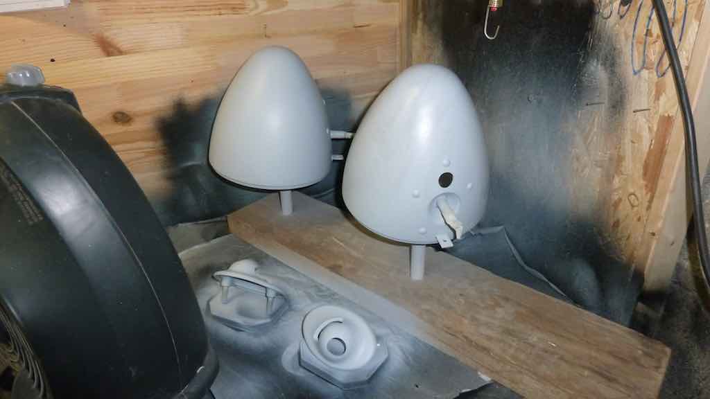

Il est temps de se attaquer aux pare-chocs et je pense que l'ancien propriétaire les utilise juste pour cela. Je ai eu à prendre des photos d'autres tractions pour essayer de comprendre comment ils sont censés regarder.
Je les ai déboulonné et limé les rivets pour envoyer toutes les différentes parties à la sableuse.
IMG_1635.jpg [ 39 Kio | Vu 10035 fois ]
Plus la peinture, je allais laisser les lumières seul, mais après tout l'autre peinture que je ai fait, ils avaient l'air un peu de désordre, donc je les micro sablé et de leur couche d'apprêt. Dernière couche est appliquée et entre les couches je suis mouillé leur ponçage.

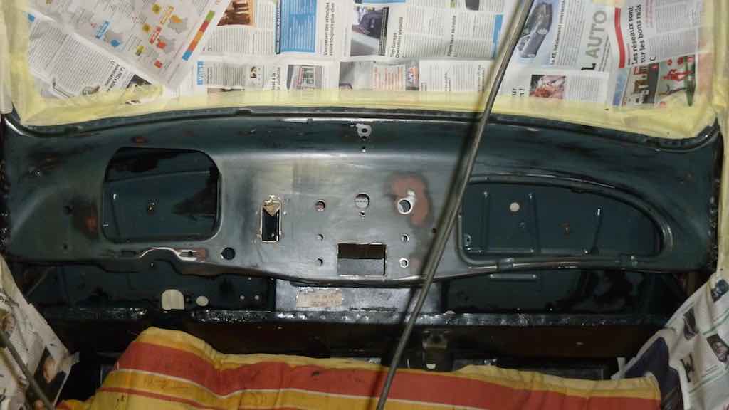

Je ai poncé le tableau de bord et préparé pour la peinture

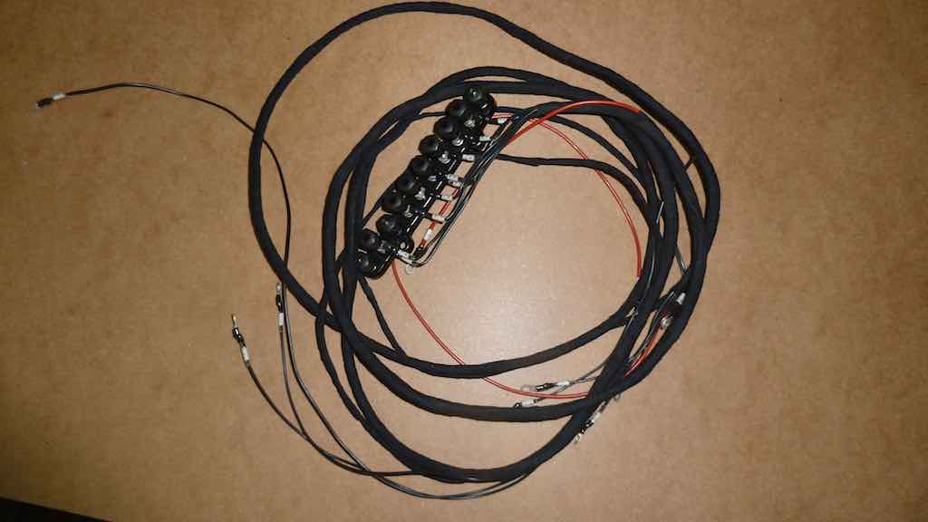

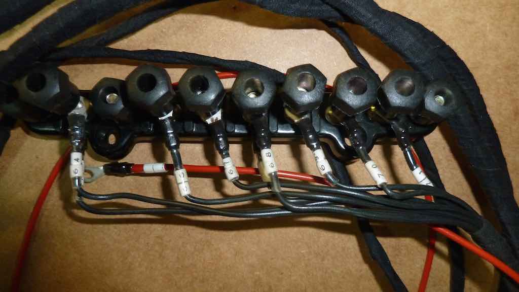

Je ai terminé mon premier faisceau de câblage. Ce long connexion du bloc de connexion avant vers l'arrière qui se nourrissent les feux arrière, sentir l'expéditeur, etc. Ajouté une autre pour la pompe à carburant. Il a travaillé sur bien sauf qu'il est très délicat avec les petits nombres de retrait de chaleur.

Le bloc de connexion sous le tableau de bord)
P1070178.jpeg [ 48.1 Kio | Vu 9618 fois ]

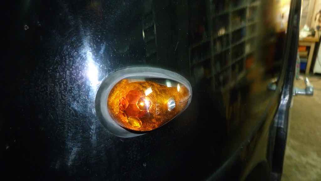

La voiture a eu ses premières nouvelles pièces à l'extérieur, les indicateurs arrière sont boulonnés sur et câblés.

Tu as utilisé quelle section pour tes fils ? ceux-ci ne me semblent pas très gros ou alors l'isolant est mince !
 Sujet du message: Re: "Barn Find" 1955 11B
MessagePosté: Mer 21 Jan, 2015- 12:52
ça bosse bien aussi ici :D il est peut être en 12v Olivier sinon oui ça me semble faible :wink:

Oui c'est pour 12 volts
MessagePosté: Mer 21 Jan, 2015- 14:29
ok ! bon si je peux me permettre ;) personnellement même si le voltage prévu est du 12V, j'aurai tout de même dimensionné les fils pour pouvoir le cas échéant repasser en 6VDC, on ne sait jamais et cela ne coute pas plus cher ! sinon beau travail aussi effectivement :)

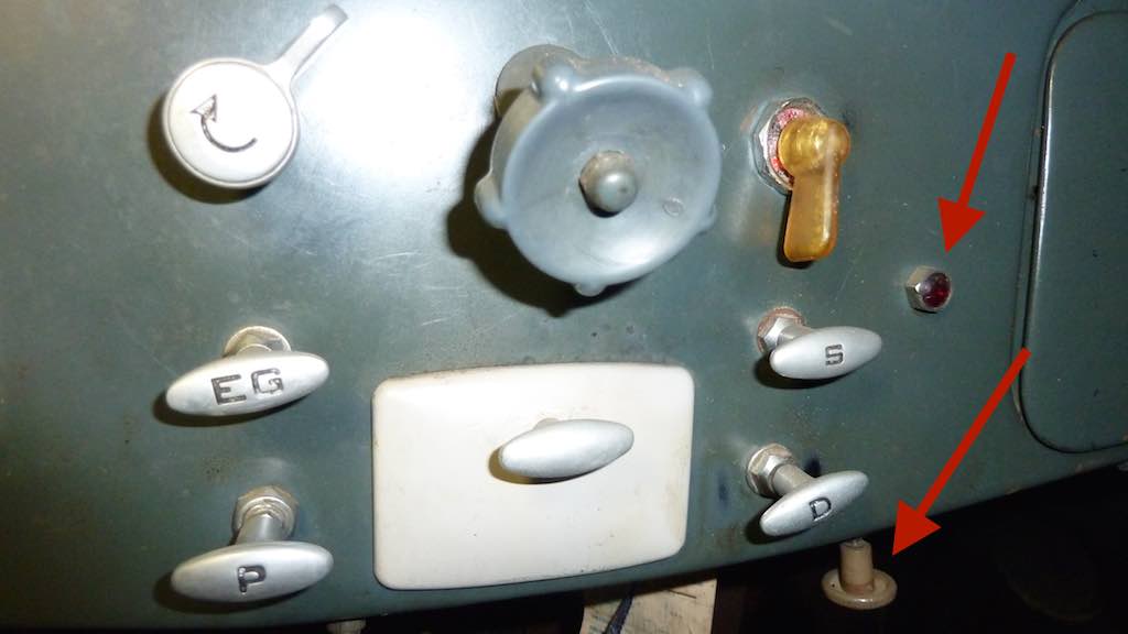

Alors, quels sont-ils (indiqué par les flèches) - sont-ils un raccord standard.
Je pense qu'ils étaient pour les feux de brouillard avant, mais en train de vérifier pour voir si je ré-installer.
P1060712.jpg [ 48.21 Kio | Vu 9482 fois ]
MessagePosté: Lun 26 Jan, 2015- 09:56
Standard non, rajouté pour les anti brouillards sans doute si il n'y a pas d'autres interrupteurs.
