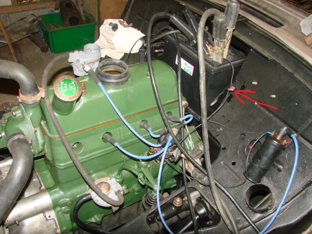

Non Michel, la masse est sur 2 points du moteur avec les 2 pinces .
Christophe
11B 1957
 Sujet du message: Re: 11B de 1957
MessagePosté: Mer 30 Avr, 2014- 21:56
Quand je dis que je ne voi pas très bien, c'est la qualité de netteté de la photo.
Normalement il n'y a qu'un fil de l'allumeur à la bobine, il semble passer sous la pince, est-ce bien cela ? bien branché je supose.
il y en a un autre qui semble être le moins, mais est-il branché, si oui ou ?
le condensateur est branché sur la borne canon .
C'est une panne du à un mauvais montage ? pas d'usure n'y de casse, le ressort de linguet semble bien.
Non , ce n'est pas le cable de démarrage, là c'est cool.
En regardant bien la photo, sur ce qui semble un chifon à coté du carbu, un doigt ou rotor de l'allumeur ?
c'est lui !
A+ pour la suite.

Le fils de la bobine passe bien sous la pince . La bobine est bien branché : le + vers la batterie (cosse rouge sur la photo) et le fils de l'allumeur vers la bobine est correct également. Le chiffon n'a rien a voir d'affaire, c'est une protection de mon coupe circuit sur la caisse . Le condensateur est bien branché.
Allez un autre indice. Tout ce qui doit être branché , est bien branché. Tout ce qui doit être réglé est bien réglé .Il y a juste qqe chose en trop, qui ne devrait pas être là pour démarrer ou pour voir si il y a une étincelle à la bougie . Ce qqe chose est visible sur la photo !
Christophe
11B 1957
MessagePosté: Jeu 01 Mai, 2014- 08:59
Le doigt d'allumeur n'est pas à sa place est lui qu'on voit sur le chiffon?
MessagePosté: Jeu 01 Mai, 2014- 09:24
Il manque un fil a la bobine, mal branché
MessagePosté: Jeu 01 Mai, 2014- 12:15
Ce ne serai pas un contacteur au niveau de la flèche rouge :?: :idea:

C'est Borussia le grand vainqueur du concours !!!
Bravo !
En fait , c'est pas un contacteur mais la lampe témoin : elle était branchée sur l 'allumeur et direct sur le moins de la batterie. Lorsque je réglai l'allumage , je laissai la lampe branchée , je n'avais pas d'étincelle à la bougie . J'ai débranchée la lampe témoin et là de belles étincelles à la bougie . Pour confirmer , j'ai rebranchée la lampe témoin , de nouveau pas d'étincelles . Conclusion , après réglage de l'allumage, il faut penser à débrancher la lampe témoin ; au moins sur ma voiture ! Depuis elle démarre au 1/4 !!
Merci à tous de m'avoir épaulé dans cette recherche de panne, j'ai appris beaucoup de chose ! MERCI !

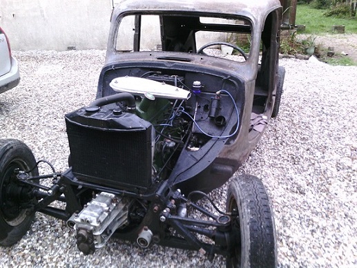

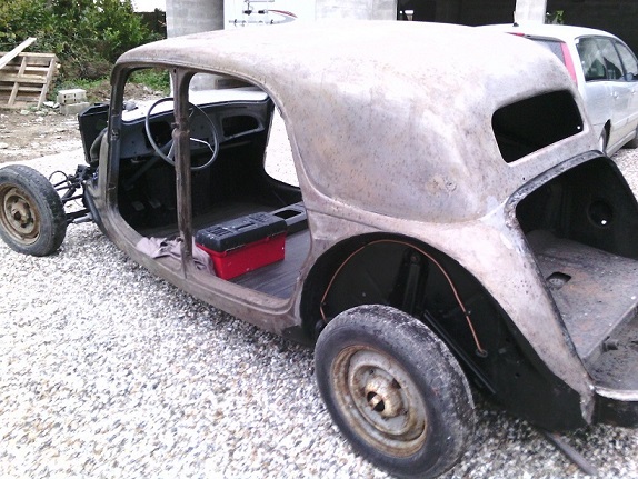

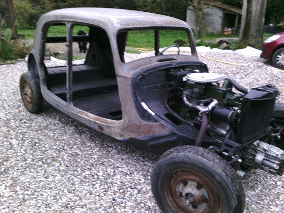

Maintenant elle roule ,enfin . Elle a pris l'air, avec des fuites au niveau du maitre cylindre, du liquide refroidissement, la 1ère ne passe pas, enfin que du bonheur !
IMG_20141111_163511 2.jpg [ 130.71 Kio | Vu 10576 fois ]
IMG_20141111_163450.jpg [ 130.98 Kio | Vu 10573 fois ]
IMG_20141111_163527 2.jpg [ 120.64 Kio | Vu 10603 fois ]
Christophe
11B 1957
MessagePosté: Mer 12 Nov, 2014- 11:23
Messages: 481
Il n'y avait pas de fuite d'air au niveau des portes et du pare-brise ?
