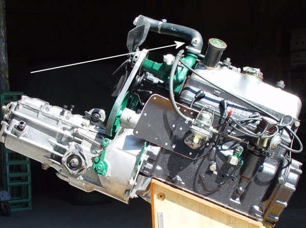

Alain, la sonde à la durit supérieure, c'est mieux :wink:
Yao !
Je suis du même avis: je préfère mesurer la température de l'eau chaude qui sort du moteur par la durit supérieure, plutôt que celle de l'eau refroidie qui sort du radiateur par la durit inférieure.
ça me semble mieux refléter la température du moteur. :?

pour la température du moteur,à partir où il n'y a pas de calorstat la température sur la durite inférieure est pratiquement le même que celle de départ car il n'y pas le mélange du chaud et du froid crée par le calorstat donc à cet endroit l'aiguille de la température devrait être vers les 75 à 80° ce qui m'évitera d'avoir peur comme sur la DS :D

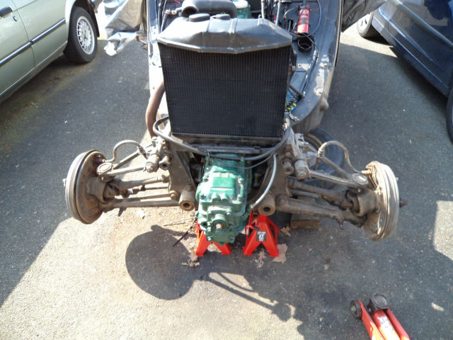

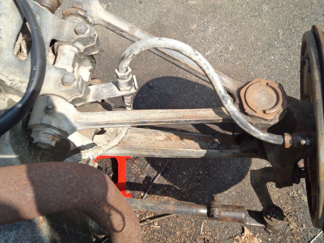

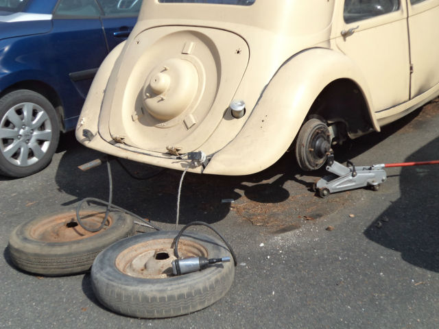

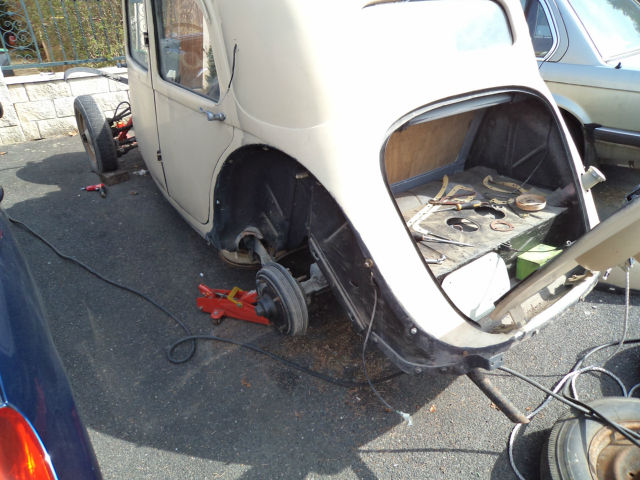

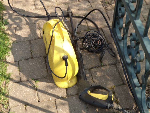

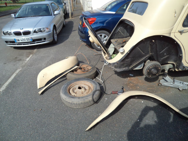

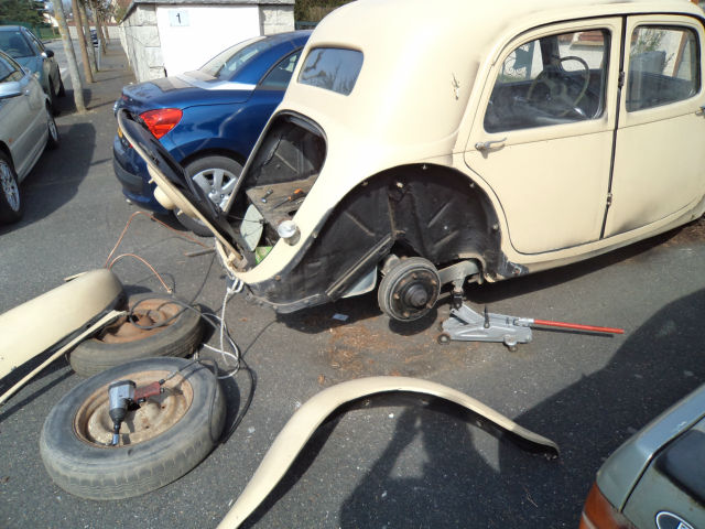

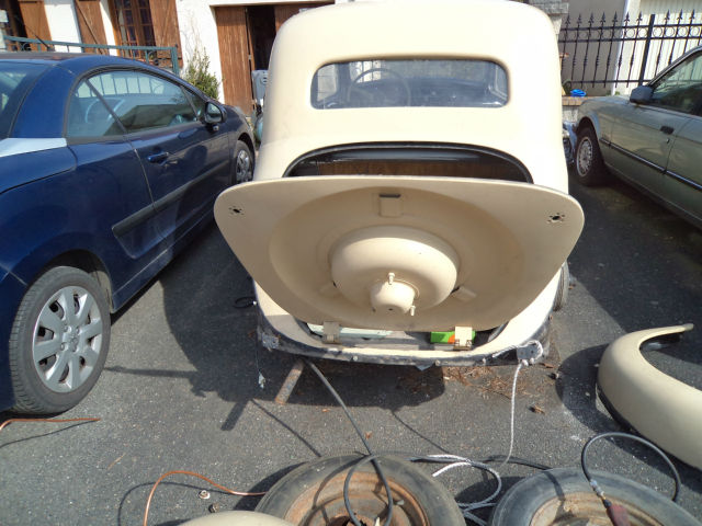

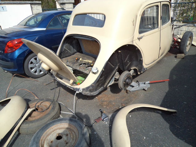

Aujourd'hui des travaux pour la journée
démontage
pose sur chandelles
[url=http://www.photorapide.com/index.php?photoName=s0w14u.jpg&photoId=16563
]Image[/url]

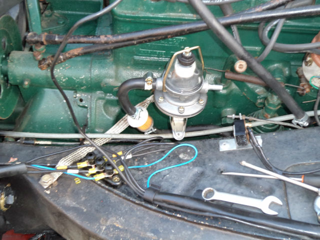

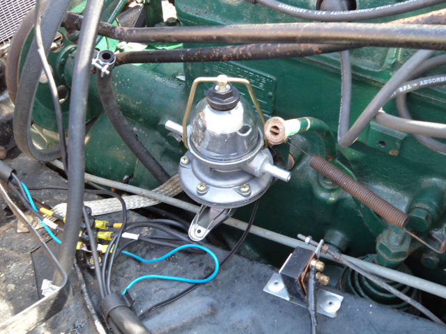

changement de la pompe à essence

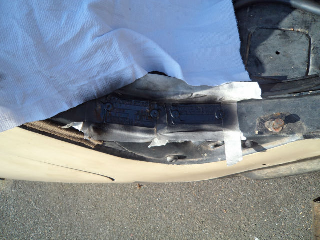

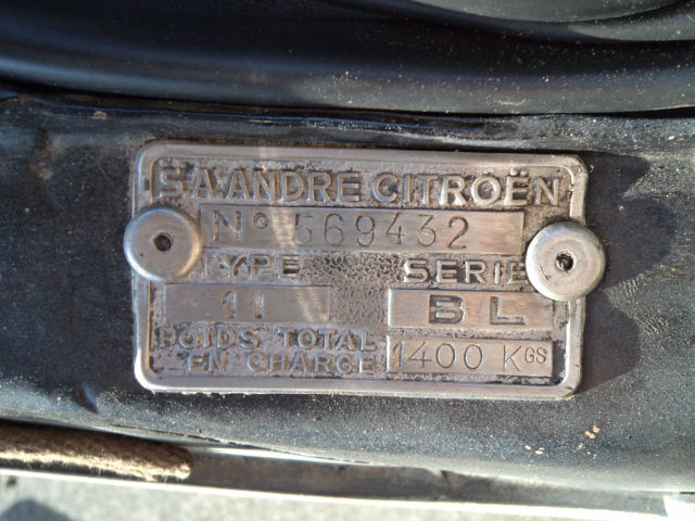

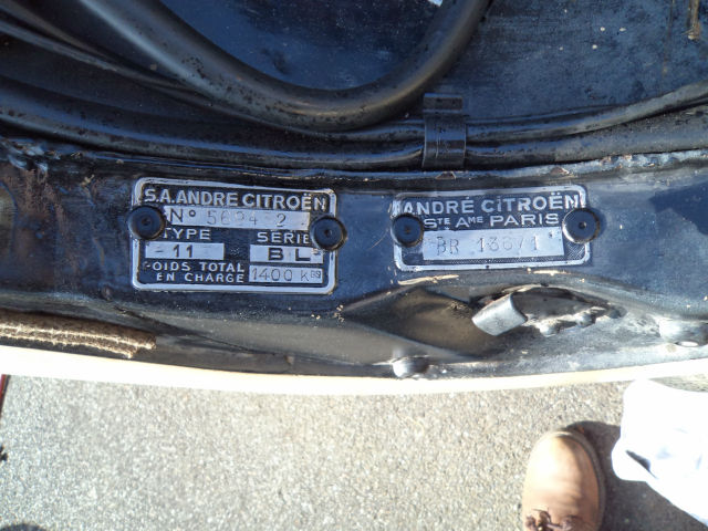

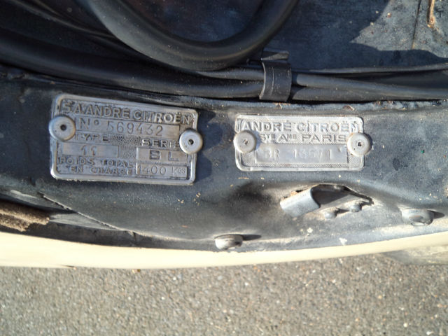

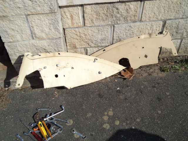

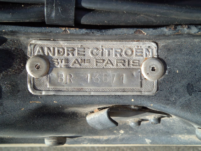

refaire les plaques constructeur
c'est mieux

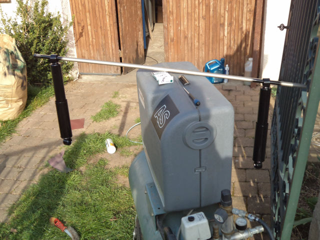

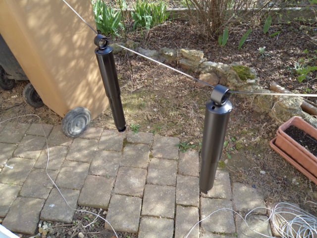

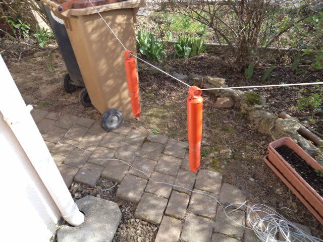

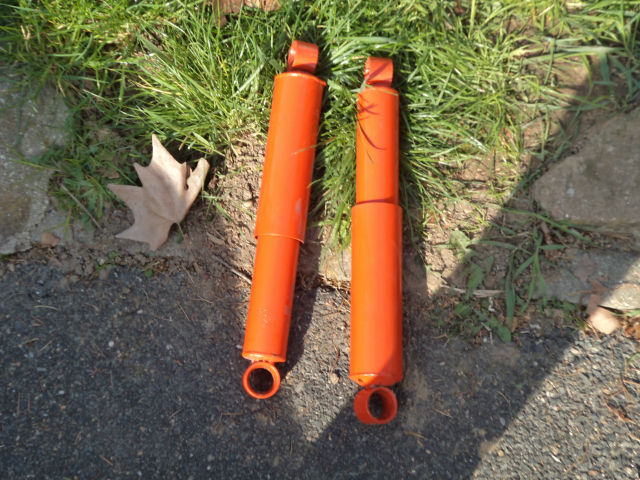

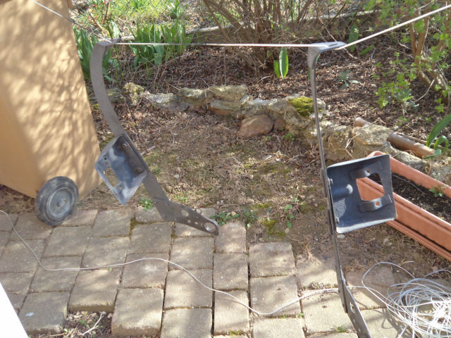

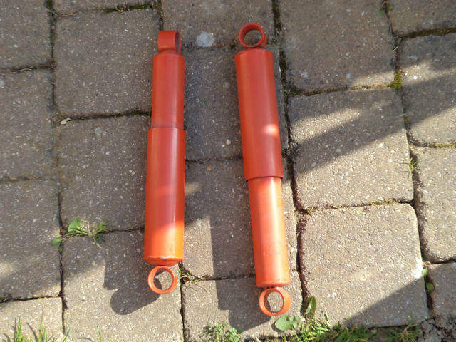

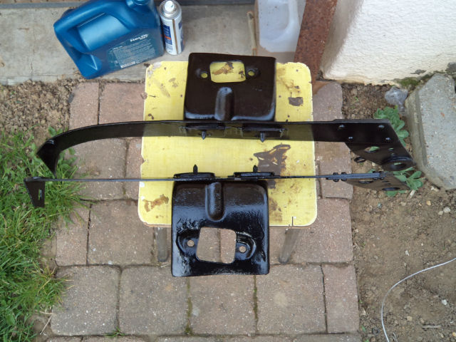

les amortisseurs démontage ponçage,peinture mat et vernis

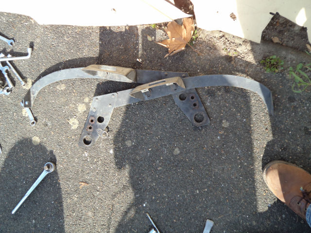

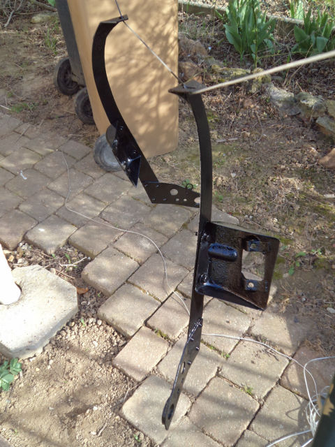

les supports d'ailes AV
MessagePosté: Jeu 22 Mar, 2012- 22:25
Messages: 1747
En voyant tout ce travail, ça n'a pas l'air trop dur pour toi moux .... de travailler dehors. Tu n'as pas de garage pour ta Traction ?
En tout cas, depuis que tu l'as, ça a bien vite avancé ! Bonne continuation, et bientôt elle t'emmènera partout ;)

merci les gars ça fait plaisir :D elle avance bien cette restauration,pas de garage pour le moment car tous les outils sont ici pat mais une fois terminée elle aura sa grange à côté de la DS 8) ,sinon,elle va recevoir une belle robe noire marc :D :wink:
Je ne voudrais pas paraître désagréable, mais à quoi sert le radiateur si l'eau en sortie de moteur (durit supérieure) est à la même température que l'eau en sortie de radiator (durit inférieure) ?
D'accord, la différence de température n'est pas extrêmement importante, mais quand-même !
Pour moi (mais ça n'engage que moi), je pense que la température du moteur est plus proche de la température de l'eau en sortie de moteur (durit supérieure) plutôt qu'en sortie de radiator (durit inférieure).

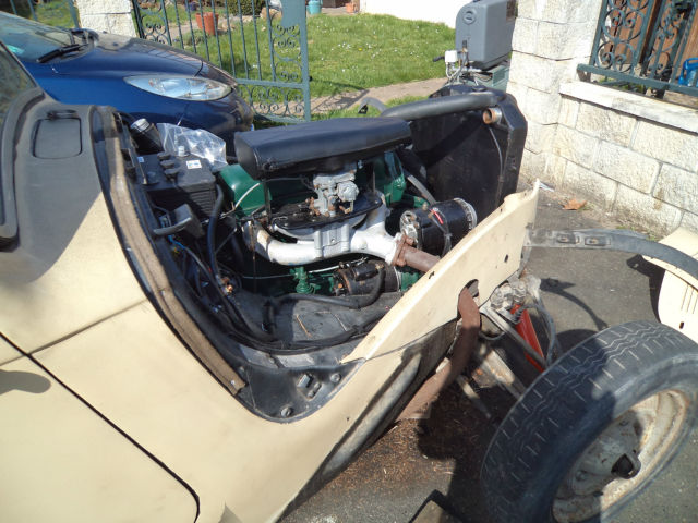

Autre remarque qui ne se veut pas désobligeante: Il me semble que le coupe-circuit de la batterie est sur le câble qui va au démarreur, donc sur le "+"?
Personnellement, je préfère mettre le coupe-circuit de la batterie (aussi appelé: "robinet de batterie" si je ne me trompe pas) sur le "-" et laisser le câble aller directement du "+" vers le plus gros consommateur qu'est le démarreur, sans intermédiaire, ni coupure, ni réduction...
Cela a aussi l'avantage de ne représenter aucun danger, lorsque le-dit coupe-circuit se met en court-jus, à cause d'une défaillance, de l'usure due au frottement des pièces en rotation à l'intérieur (la clé).
En effet, si le court-jus met le courant en contact avec la masse et que ce courant vient du "-" de la batterie, il ne se passe rien de grave, si ce n'est que le robinet ne 'coupe' plus le circuit.
A l’inverse, si le court-jus met le courant en contact avec la masse et que ce courant vient (repart) au "+" de la batterie, il risque d’y avoir une sacré arc qui endommagera certainement la batterie et qui risque de mettre le feu au véhicule !
Maintenant, je suis peut-être trop pessimiste, en cas de défaillance : le coupe-circuit n’est pas sensé mettre le courant qu’il devrait couper, à la masse de la carrosserie… j’espère.
Seulement…voilà ! Sur ma 11B 1953, le coupe-circuit était Hors-Service et pour cause : ouvert ou fermé, il mettait en contact le câble sur lequel il était branché, avec la carrosserie sur laquelle il était installé !
Bon, la modification n’est vraiment pas difficile à faire, si les câbles sont assez longs :
1. Brancher le câble qui est entre la batterie et le robinet, sur le "-" de la batterie,
2. Brancher le câble qui est entre le robinet et le démarreur, sur la carrosserie (à l’arrière du moteur par ex.
3. Brancher directement l’autre câble entre le "+" de la batterie et le démarreur.
Et le tour est joué. Par de perçage, pas de soudure, pas de modif irréversible de l’installation actuelle.. 8)
Enfin, dernière critique qui se veut elle aussi, pour la bonne cause : les rivets pop sur les plaques - constructeur ne sont pas du meilleur effet (à mon goût).
Sinon, bravo pour la couleur des amortisseurs ! Le noir leur va (à mon goût toujours) beaucoup mieux que l’ancien rouge pétard, qu’on voit malheureusement trop souvent.
Par-contre, je ne sais pas du tout quelle était la couleur des amortos à l’époque (entre 1934 et 1957), car dans les années 70, on en voyait beaucoup des rouges d’origine sur plein de bagnoles et surtout sur les motos de cross et d’enduro.
Continue comme ça, ça avance bien ! :wink:

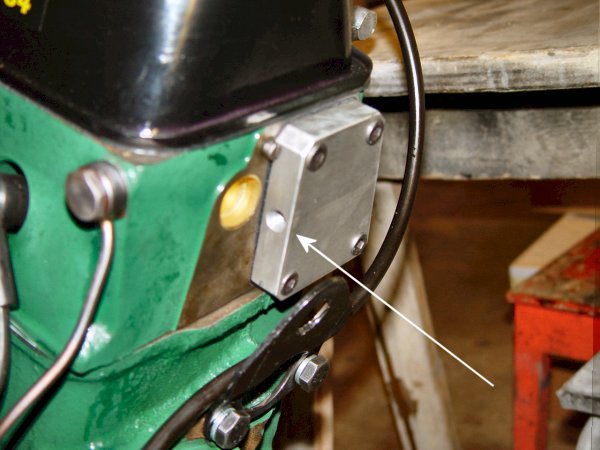

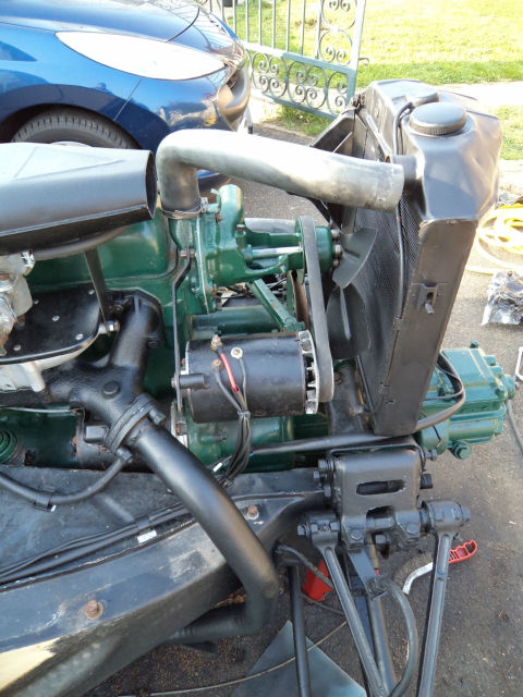

Normalement cette prise de température devrait être ici:
trac485_6m.jpg [ 63.45 Kio | Vu 8385 fois ]
Maintenant sur la mienne, elle se fera là :
Dsc03612_6m.jpg [ 49.77 Kio | Vu 8414 fois ]
Pièce apposée à la révision de la culasse.

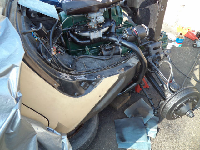

demain je suis de garde,j'en profite avec ce soleil :D

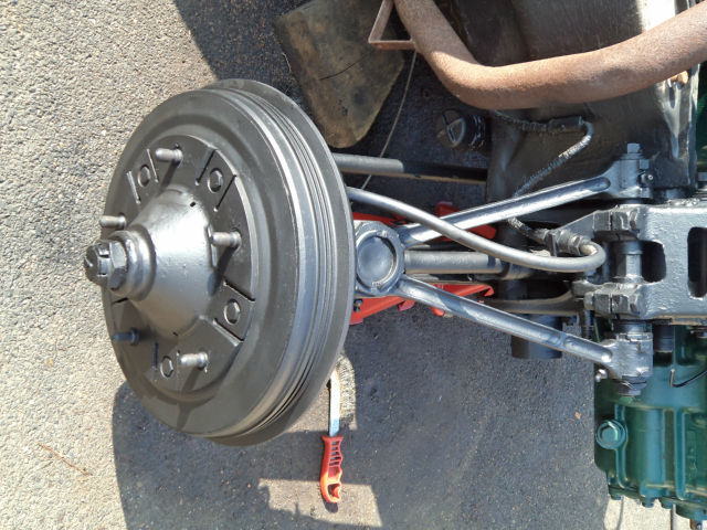

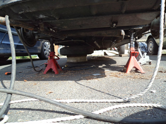

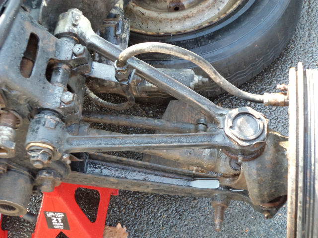

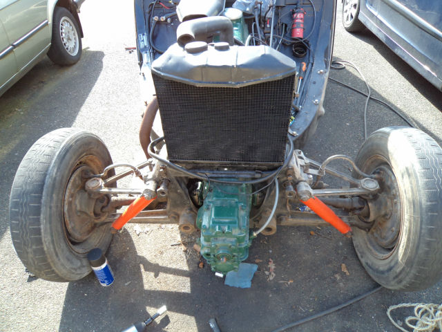

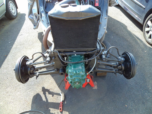

Les chandelles c'est plus sûr que les crics

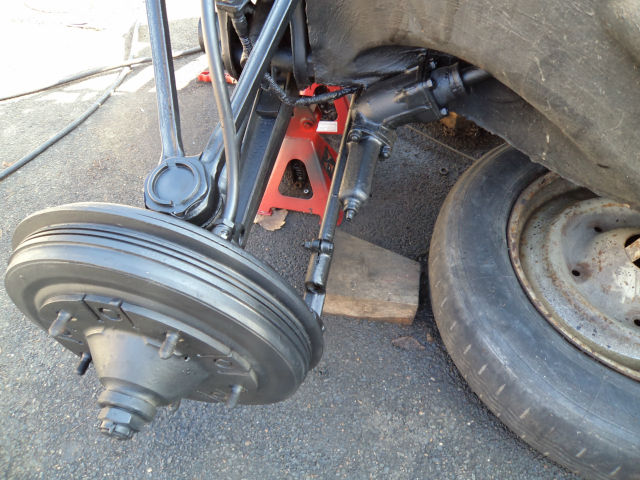

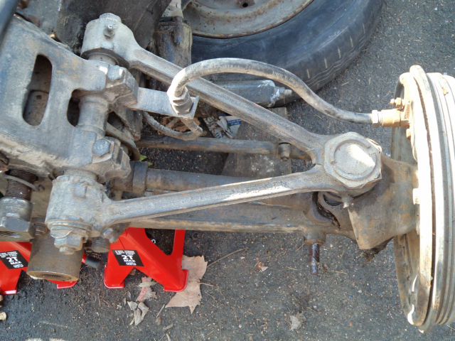

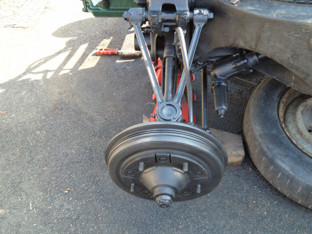

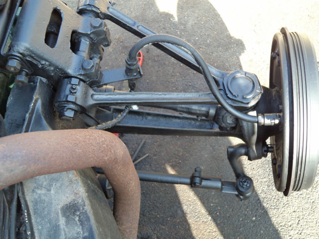

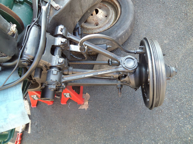

nettoyage et décapage du train avant,durant la sortie des rotules,je n'ai pas fait de photos car de la graisse partout puis mises en peinture mat,je préfère

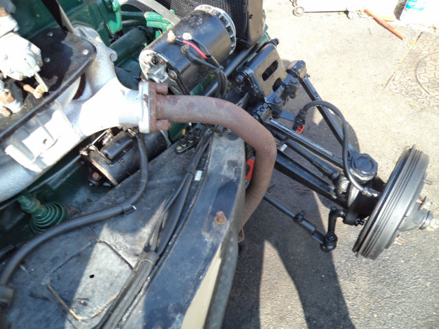

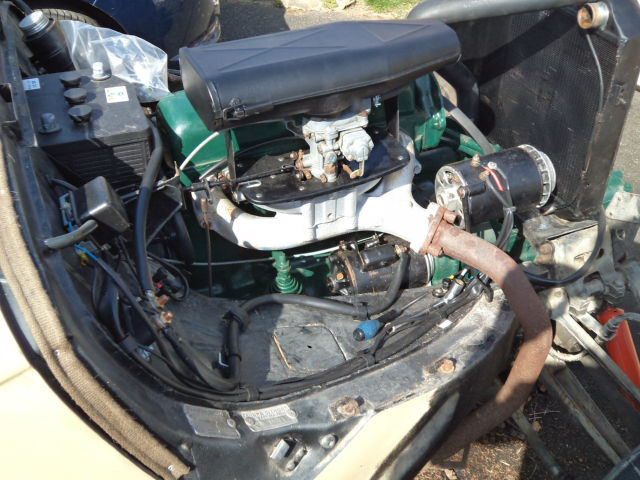

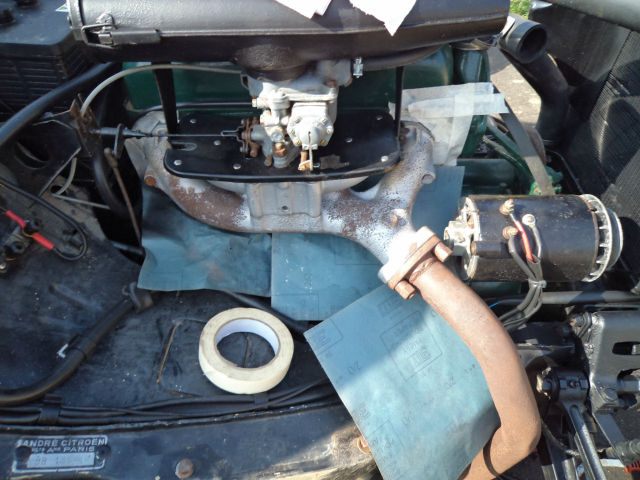

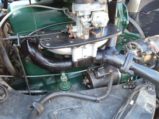

ensuite je m'attaque à l'échappement car je n'aime pas la couleur du collecteur,le reste y passe aussi
peinture haute température bien sûr

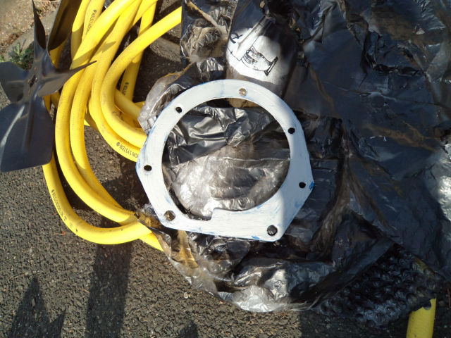

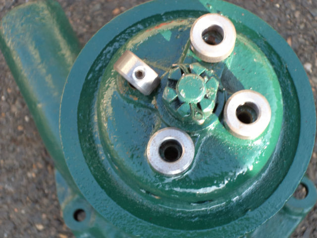

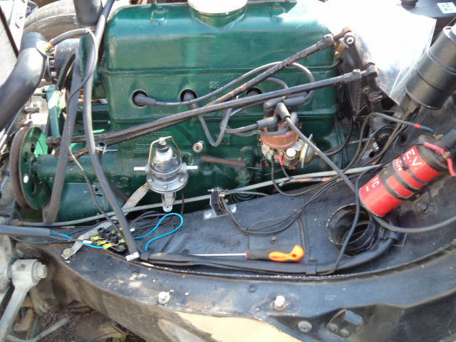

remontage pompe à eau
un petit coup de peinture pour faire propre

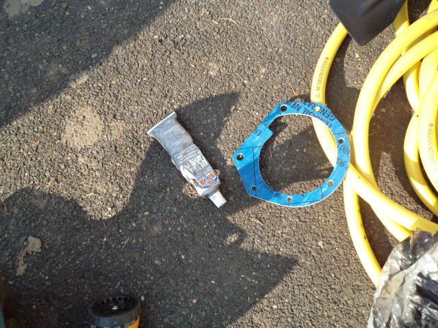

le filtre de la pompe
MessagePosté: Sam 24 Mar, 2012- 14:59
Messages: 479
Yao !
Bravo pour la mise au propre et la peinture ! :D
Oups, une chandelle a pris aussi un petit coup de noir. :lol:

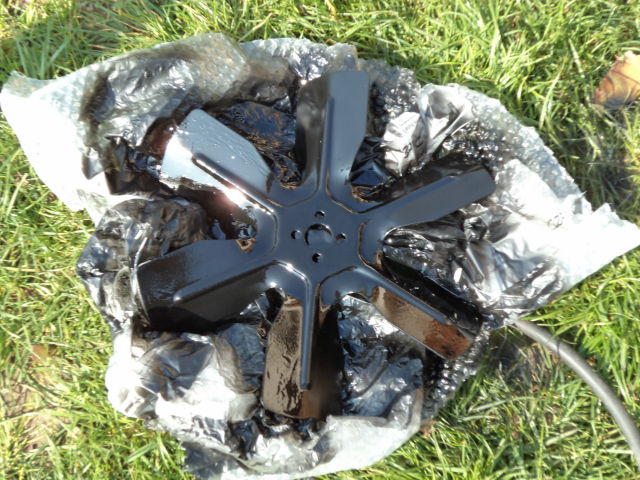

Bon, je vais continuer à faire le ralleur, mais tu sais bien que la critique est aisée, l'art est difficile: :mrgreen:
Le noir mat sur le ventilo, c'est très joli et très discret, mais je préfère une couleur plus vive (jaune, rouge ou autre) pour bien voir le ventilo quand il tourne et éviter ainsi de mettre un doigt ou la tête dans les hélices, ce qui risque de provoquer quelques menus dégâts tant sur la personne que sur la voiture... :lol:
Tu me diras, après l'accident, il y aura du rouge (sang) partout ! :lol: :lol: :lol:
Yann 30
