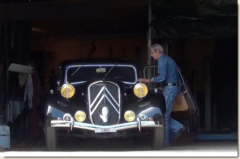

Ok... pour une fois, voici la seconde manquante au début du film, "mangée" par la transition depuis le plan précédent :
Quinze5_2015-06-07_8.jpg [ 136.77 Kio | Vu 6294 fois ]

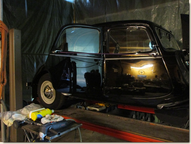

Pas si rutilante que-çà, la mémère...
J'ai réussi à rattraper déjà deux portes... mais quel boulot... :roll:
- Planage léger au 1'000 à sec sur cale.
- ponçages successifs au 2'000 puis 4'000 toujours à sec.
- Polissage avec le produit qui va bien :wink:
- Protection finale avec un *polish teflon de marine !
* NB : testé sur Germaine, c'est le seul qui tient toute l'année, fixe bien la couleur et reste facile à appliquer.
IMG_0491_8.jpg [ 134.75 Kio | Vu 6331 fois ]
