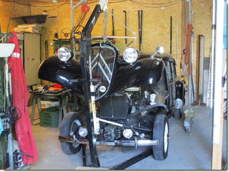

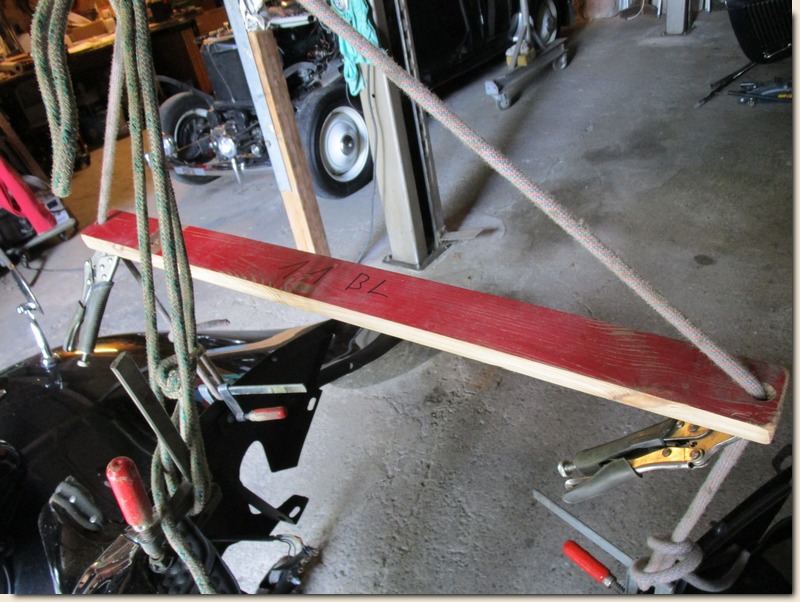

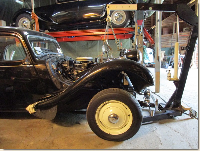

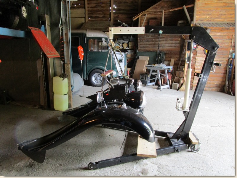

Opération remise en place des éléments de carrosserie ... en solo.
J'ai fabriqué pour commencer un palonnier dans une vieille planche qui va m'assurer la bonne tenue et l'écartement des cordages et surtout des ailes.
Deux pinces auto-serrantes pour maintenir le palonnier à une certaine hauteur et éviter qu'il ne descende auquel cas on ne pourrait plus poser la carrosserie. Il buterait sur le moteur.
Le cordage vers la calandre sert juste à régler l'inclinaison de l'ensemble.
Coup de bol, les roulettes de "biquette" passent au millimètre entre les roues avant de Germaine. :shock:
... la suite en images :
IMG_0410_8.jpg [ 139.13 Kio | Vu 12170 fois ]
IMG_0408_8.jpg [ 135.62 Kio | Vu 12130 fois ]
IMG_0412_8.jpg [ 133.78 Kio | Vu 12097 fois ]

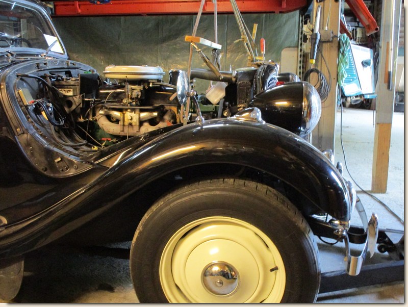

MessagePosté: Jeu 14 Mai, 2015- 18:41

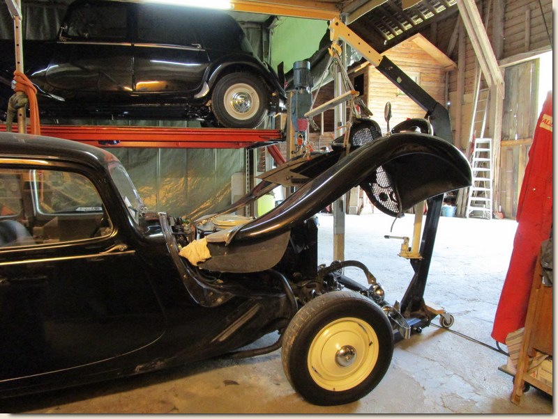

Cet arrimage en trois points se révèle parfait.
On finira pas poser tout-çà en douceur et sans la moindre éraflure. :wink:
Tous les boulons sont en place... je les serrerai un autre jour.
Dans l'ensemble je finis par préférer cette méthode-là au démontage de la calandre, surtout voiture au sol.
IMG_0413_8.jpg [ 126.1 Kio | Vu 12115 fois ]
IMG_0414_8.jpg [ 128.26 Kio | Vu 12082 fois ]
IMG_0416_8.jpg [ 127.07 Kio | Vu 11993 fois ]

En fait, des nœuds n'auraient pas été plus simples comme solution de réglage. La hauteur de levage est limitée et un réglage ultérieur est plus compliqué à faire qu'avec ces pinces.
Le souci principal est d'écarter assez les ailes pour que les bavettes passent sans que leurs supports métalliques ne rayent les portières. J'avais entouré ces extrémités avec des chiffons pour sécuriser.
Tout compte fait, ce sont huit boulons assez bien accessibles de chaque côté plus le débranchement des feux aux borniers.
Trois serres-joints avec des lames de caoutchouc pour préserver la peinture, une fois trouvé les bons points d'ancrages, c'est relax.
J'ai toujours eu des galères à enlever et remettre la calandre, pas de place pour passer les mains et à chaque fois des rayures à refaire au pinceau. :roll:
Autre avantage, une bonne accessibilité sur tout le train avant et pas de risques de dommages aux ailes pendant les travaux.

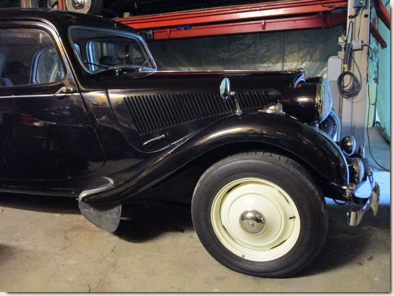

MessagePosté: Sam 16 Mai, 2015- 19:38

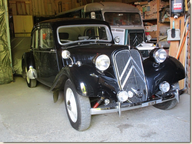

Germaine a retrouvé un aspect acceptable. :wink:
... En espérant ne rien avoir oublié... car je n'ai pas osé encore tirer sur le démarreur dans cet espace confiné.
Marrant... même pas besoin de régler les rétros avec ce système. Pour les phares, on verra.

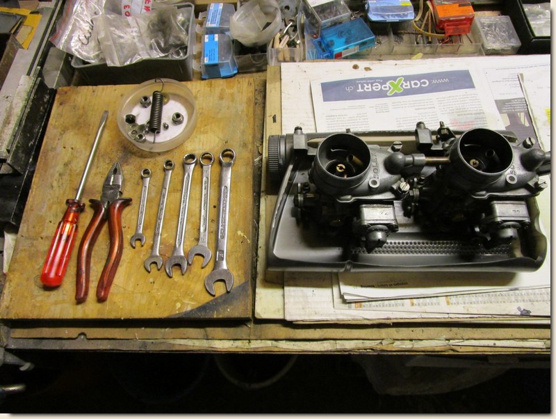

Remise en route :
- La pompe à essence fuit en haut du couvercle. :roll: Je répare...
- Elle démarre sur la compression, les vitesses et l'embrayage OK,
Je la sors pour la mettre en température et brûler l’huile qui reste dans la tubulure d'échappement.
Au moment de repousser le starter... elle me crève sec :shock: Je redémarre avec un peu de starter, dès que je le repousse, elle crève à nouveau.
Je décide de la laisser monter en température, et essaye de jouer sur la vis de ralenti... aucun effet. Pareil pour la richesse :oops:
Elle ne tourne qu'avec le starter un peu tiré... retour à l'intérieur et démontage.
J'ai entièrement démonté son 33PBiC sans rien trouver de visible... soufflé partout, chaque tubulure, chaque gicleur.
La seule chose que j'aie changé... les bougies.
Des Champion L87YC à la place des Beru qui avaient bien des heures de vol... et fait un service complet, point d’allumage, contrôle des soupapes etc.
Elle a réussi à se mettre en panne toute seule ? Elle marchait pourtant bien quand je l'ai rentrée...
Comprend rien à ce bazar... :cry:

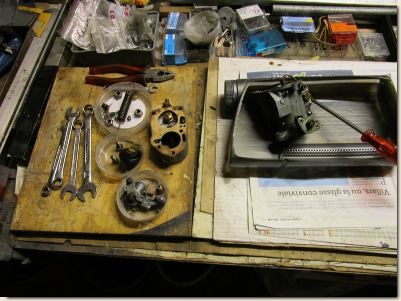

C'est tout pour aujourd'hui.
...Vais remettre ce 33 PBiC en place un autre jour et garde sous le coude le 32 que j'ai préparé au cas où. :wink:
IMG_0422 -8.jpg [ 131.48 Kio | Vu 11613 fois ]
