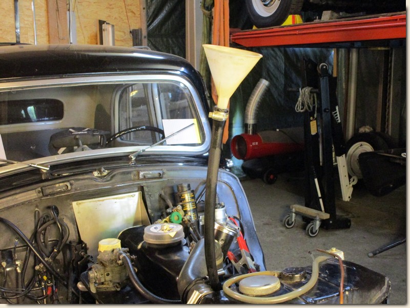

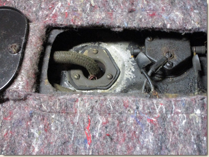

Entre autres travaux de remontage, test d'étanchéité de la ligne d’alimentation essence.
Surélevé la conduite - stop - remplie d'essence - stop - aucune fuite décelée - stop - bonne pour le service - stop - fin du test - stop - ... :wink:
:lol:
IMG_0402_8.jpg [ 129.32 Kio | Vu 11018 fois ]
IMG_0404_8.jpg [ 135.8 Kio | Vu 11000 fois ]
