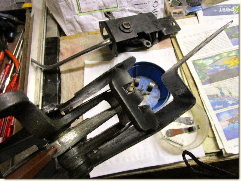

J'ai bien regardé ce sélecteur qui fait l'andouille...
Il est monté juste, par contre une succession de jeux, y compris dans le maintien du ressort de MA.
Le jeu de la douille usée cumulée au ressort qui semble déformé... je pense que c'est l'explication.

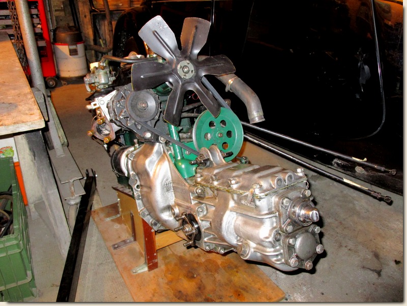

La BV est accouplée au moteur depuis ce matin, je vais m'occuper de l'autre sélecteur cet après-midi.

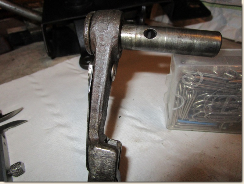

Merci les Alain(s), merci Jean-Louis... bien avisé de vos conseils et expériences, ce sélecteur est maintenant réparé et se centre pile-poil !
J'ai pu visser avec des boulons de 5 en inox deux des ressorts d'origine envoyés de Paray qui semblent ne jamais avoir été montés.
Sur ce sélecteur-là aucun jeu aux douilles. Je les garde pour l'autre.

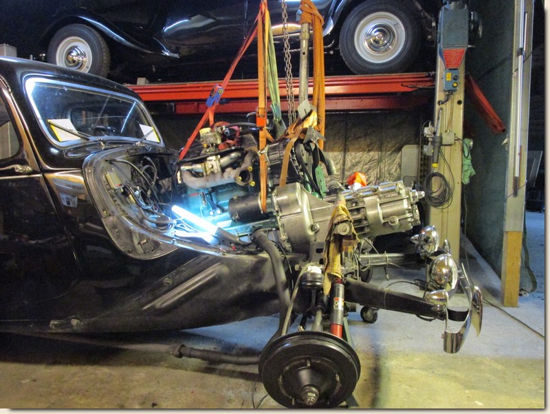

... Au tour maintenant de l'ensemble MB-trac de chez Citron.
Il a fallu s’aider de deux sangles, l'une pour avoir la bonne inclinaison, l'autre pour redresser le groupe qui penchait trop d'un côté :wink:
J'ai commencé à rebrancher le bazar et surtout les cardans avant de monter la traverse... çà laisse évidemment plus de place.

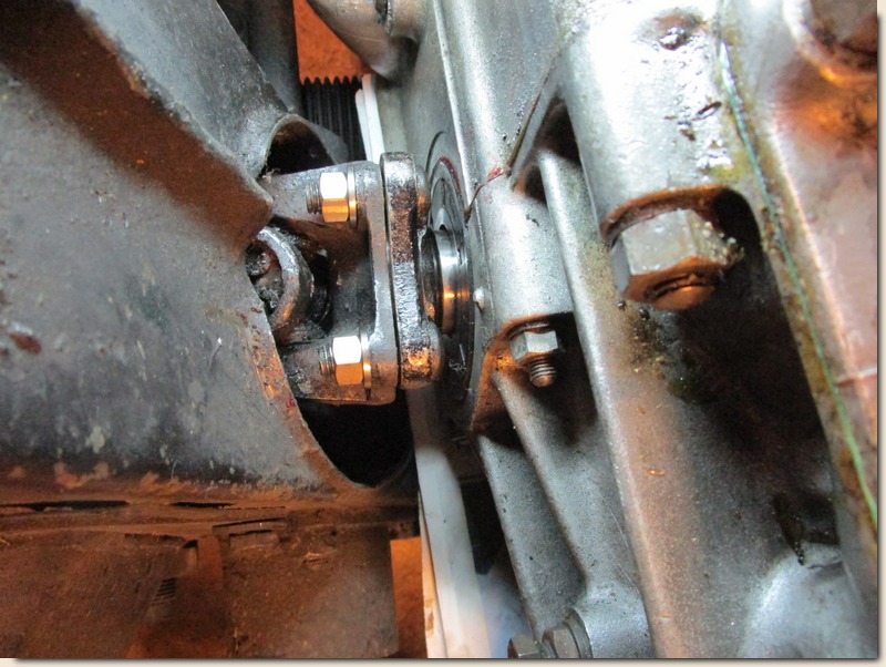

On remarquera les beaux écrous-rondelles inox de Marco (têtes de 14 et non-pas 13 comme mentionné ailleurs :oops: )
Encore deux ou trois jours de boulot et elle devrait rouler. :)

bien bien ça avance :D pour les écrous de cardans j'ai opté pour des écrous frein 8) Tu nous diras pour le sélecteur :wink:
MessagePosté: Sam 09 Mai, 2015- 04:32
Ces écrous rentrent en les roulant sous le doigt :)
Nettement plus facile et moins longs à rentrer que des nylstops.
Il est préférable d'ajouter quand-même une goutte de loctite frein.
De toutes façons il faudra un contrôle du serrage après quelques kilomètres.

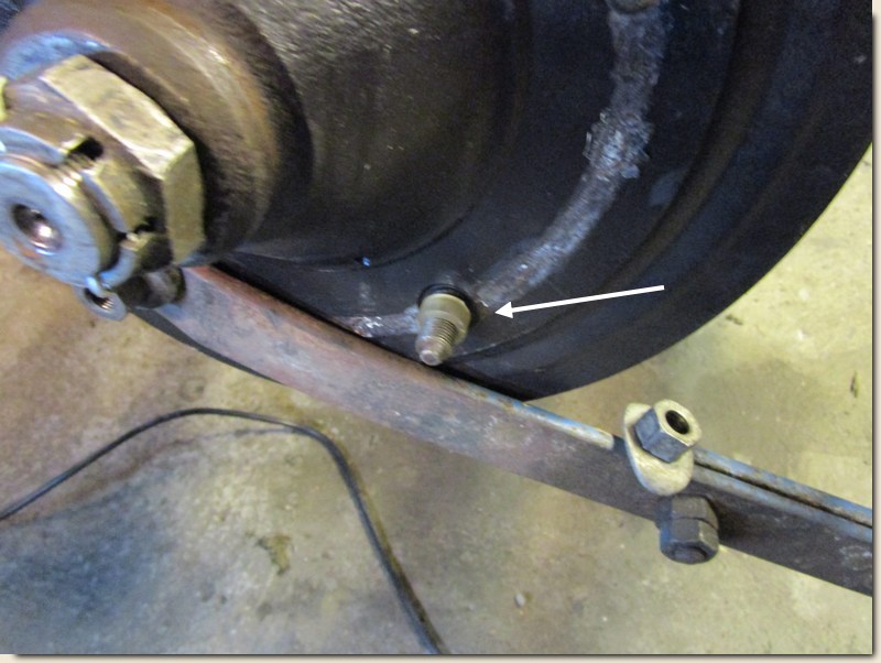

Serrage des écrous de cardans.
Astuce :
Pour le pas esquinter les gougeons de roues, fabriqué des bagues en pur plastoc souple qui vont bien :
:wink:
IMG_0397_8.jpg [ 90.14 Kio | Vu 10418 fois ]

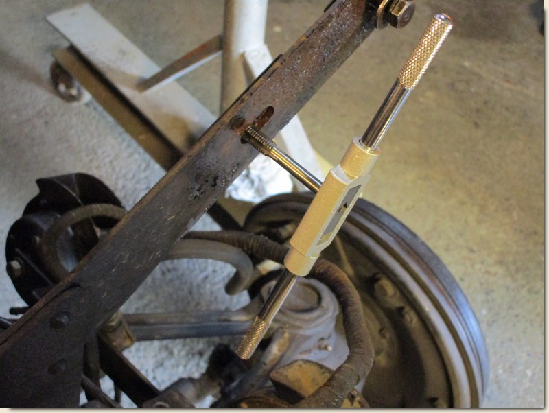

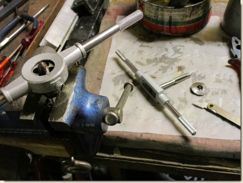

Préparation de la visserie avant montage de la carrosserie.
Cette boulonnerie d'origine est exceptionnelle. J'essaye de la conserver au max.
J'aime bien que tous les boulons tournent à la main, et puis... çà élimine la rouille.
IMG_0394_8.jpg [ 96.89 Kio | Vu 10466 fois ]
IMG_0396_8.jpg [ 90.55 Kio | Vu 10457 fois ]
