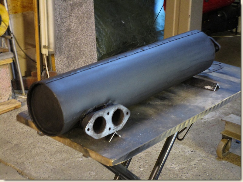

Finition aujourd'hui des deux extrémités.
C'est encore assez bien allé, à l'exception des tubes d'entrées ou malheureusement la tôle ne plaque pas bien partout... il a fallu faire des tas. :oops:
Tant pis...
Je l'ai passé en peinture HT à 700 degrés.... Prêt à monter. :wink:
IMG_0295_8.jpg [ 109.65 Kio | Vu 7804 fois ]
IMG_0297_8.jpg [ 136.74 Kio | Vu 7767 fois ]

Et en poids, ca donne quoi? Significativement plus lourd ou pas?
MessagePosté: Mer 22 Avr, 2015- 18:37
vravolta a écrit:
Et en poids, çà donne quoi? Significativement plus lourd ou pas?
Entre deux et trois kilos peut-être...
J'espère juste que le poussif six cylindres de 76 vieux canassons arrivera à faire bouger cette auto... :lol:
...Plus sérieusement, totalement insignifiant.
La moitié de cette tôle remplace déjà la saleté que j'ai extraite de ce tube avec l'avantage d'avoir une sortie plus libre quand-même.
C'est pas sur ce genre de char non-plus qu'on va faire la chasse au poids. :wink:
MessagePosté: Mer 22 Avr, 2015- 20:24
tu as soigné les finitions, on dirait un neuf :D bon ça devrait bien respirer maintenant :wink:

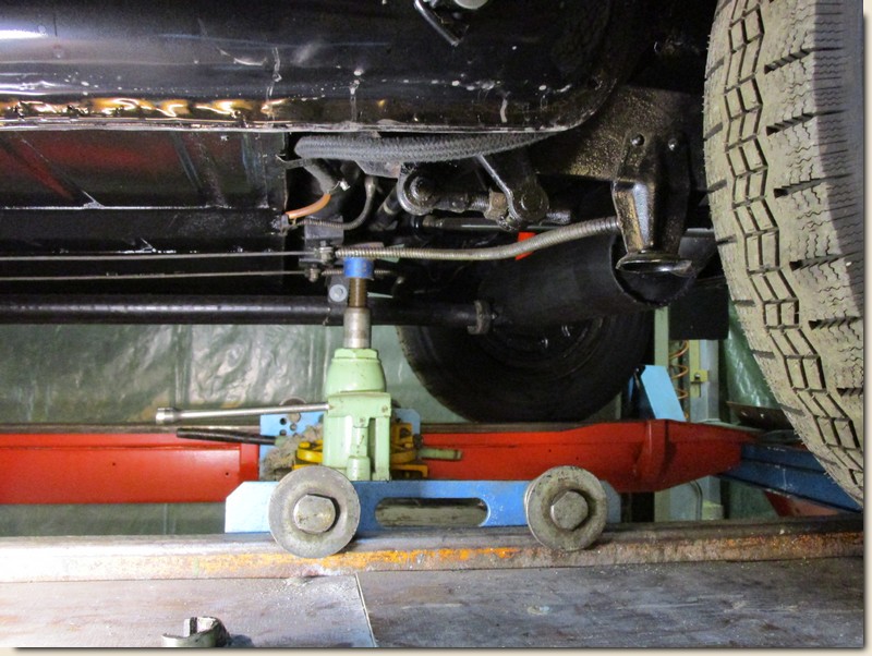

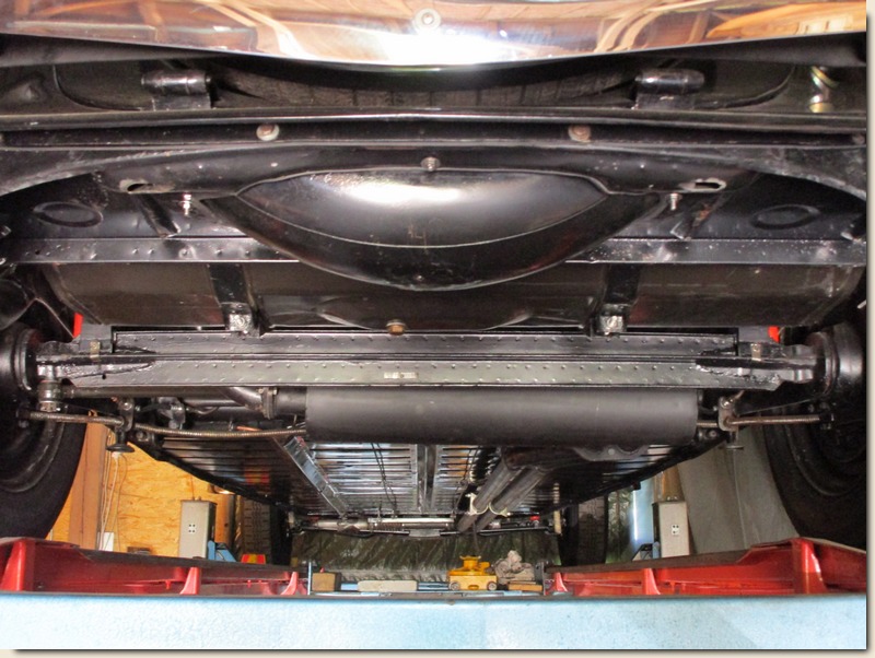

Échappement remis en place, coup d’œil sous les jupes de la Quinze Helvético-franchouillarde...:wink:
IMG_0405_8.jpg [ 135.24 Kio | Vu 7341 fois ]
MessagePosté: Mer 13 Mai, 2015- 19:02
Aussi belle dessous que dehors :shock:
MessagePosté: Mer 13 Mai, 2015- 19:08
Un vrai vaisseau "spécial", pour rêver

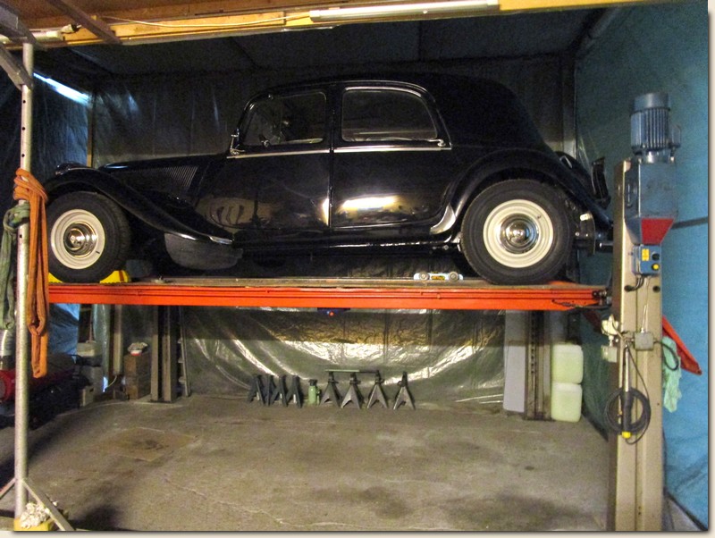

Aucun répit dans cet atelier... :wink:
Pose des bavettes avant sur cette 15 sans percer les bas-de-caisse. Je les ai suffisamment cintrées pour qu'elles tiennent bien en place, comme sur ma 11 d'ailleurs.
Réglage des hauteurs arrières, baissé la caisse de 3-4cm. Il faudra la rouler un peu pour la mise en place et mesurer à nouveau ensuite.
Demain je contrôle les hauteurs à l'avant qui me paraissent encore un peu basses.

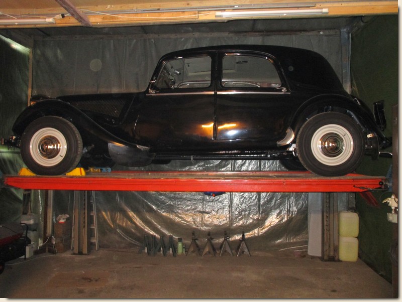

Bien dégrossi les réglages de hauteurs sous coque aujourd'hui.
Il faudra encore bien machiner ou rouler pour une mise en place définitive, mais cette 15 a bien changé d'allure par rapport à l'image au-dessus :
IMG_0438_8.jpg [ 108.16 Kio | Vu 7210 fois ]
