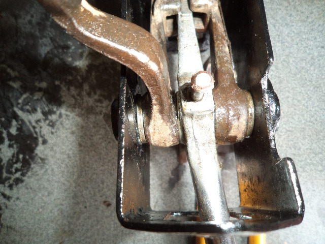

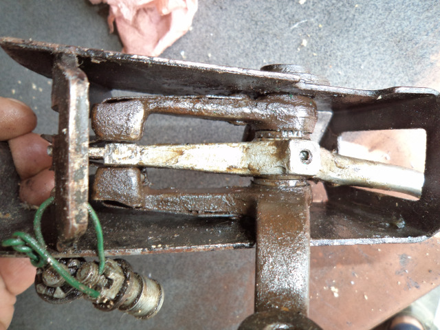

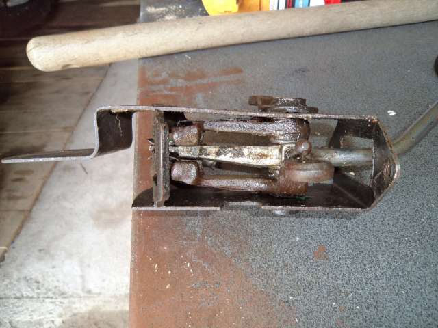

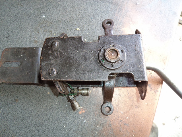

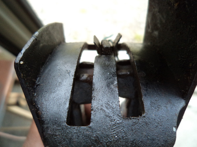

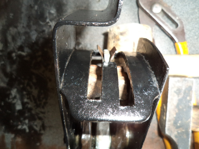

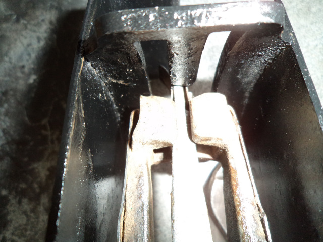

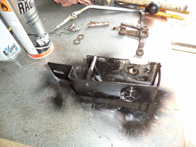

J'aime bien comprendre :D du coup j'ai regardé celui que j'avais acheté en bourse et que je te montre 8)
position point mort
bien centré
les pièces de dessous :shock: heureusement que j'ai regardé car le montage n'est pas bon , il ne risquait pas de fonctionner comme il faut :cry:
donc je démonte et je révise en graissant les pièces :D
Où se cache l'erreur, hé bien j'vais vous le dire comme dirait SARKO :lol:
le bon empilage sur l'axe, rondelle , levier, rotule, levier et rondelle ce qui a pour but de pousser les leviers vers la rotule
ce qui donne
les leviers emprisonnent bien la queue de vache et il y a moins de jeu :roll:
et maintenant ça fonctionne normalement, le point mort est bien maintenu :D 8)
alors, je me pose la question Pierre :idea: n'aurais-tu pas un mauvais montage dans ton sélecteur :wink:

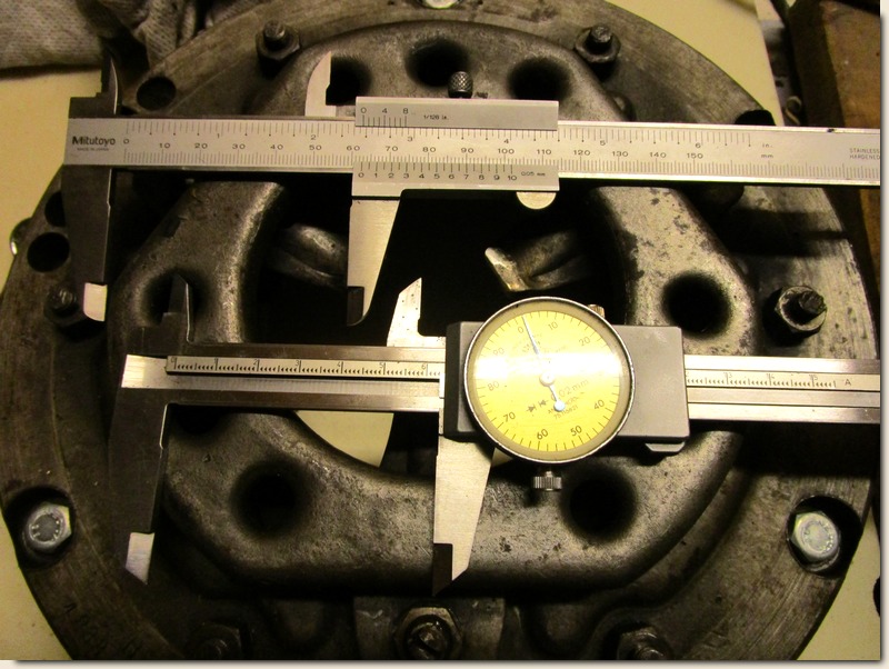

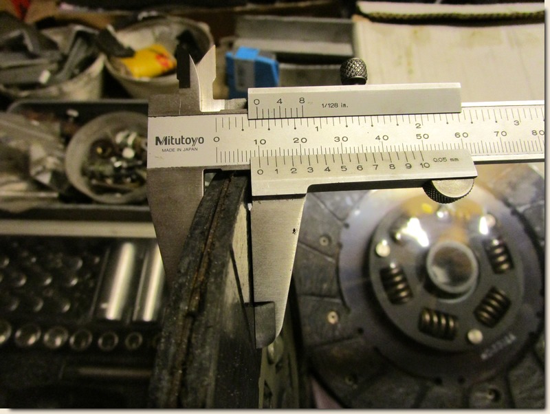

Sinon :
J'ai repris des réglages des linguets qui étaient passablement déréglés. Entre 1 et 3 mm de différences par rapport à la cote :shock:
... mon disque est au top, pas de traces de gras, propre.
Embrayage remonté. :wink:
