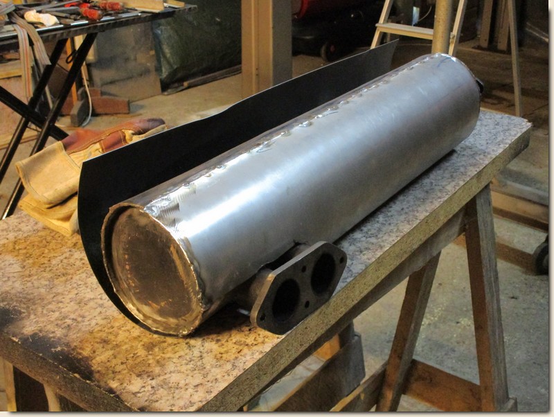

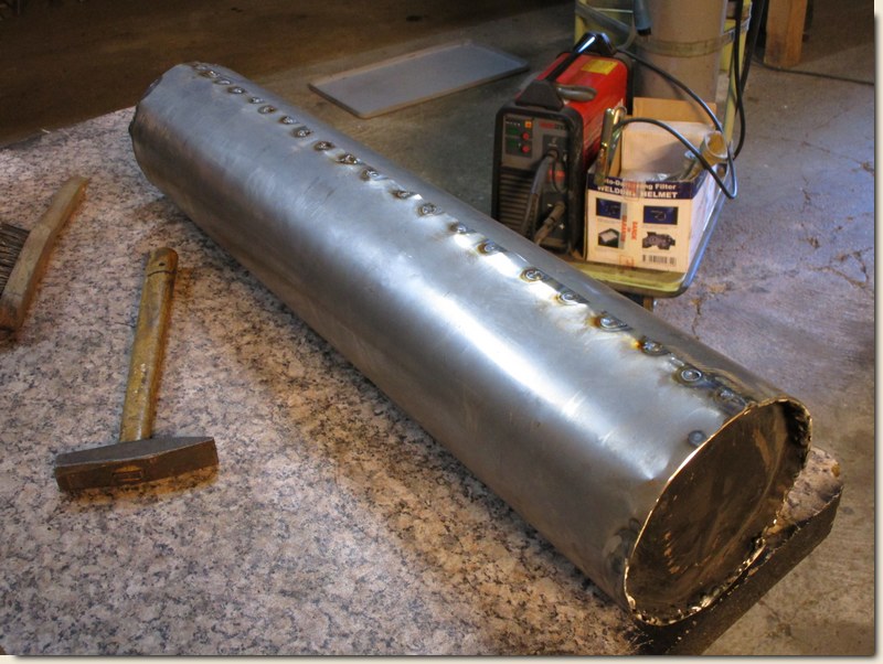

J'ai cru bien faire pour faire joli de finir mes soudures à l'étain... sans penser une seconde que la température pourrait bien excéder les 160 degrés à cet endroit-là, ce que m'avait fait très justement remarquer Olivier Pertin !
Grosse bataille pour mettre en forme et en place cette tôle bien assez épaisse et qui résiste vigoureusement à tous mes efforts !
Je n'aurai pas choisi une fois de plus la facilité, mais je pense que demain je pourrai commencer à attaquer la soudure.
IMG_0281_8.jpg [ 123.46 Kio | Vu 7275 fois ]
IMG_0280_8.jpg [ 126.97 Kio | Vu 7573 fois ]

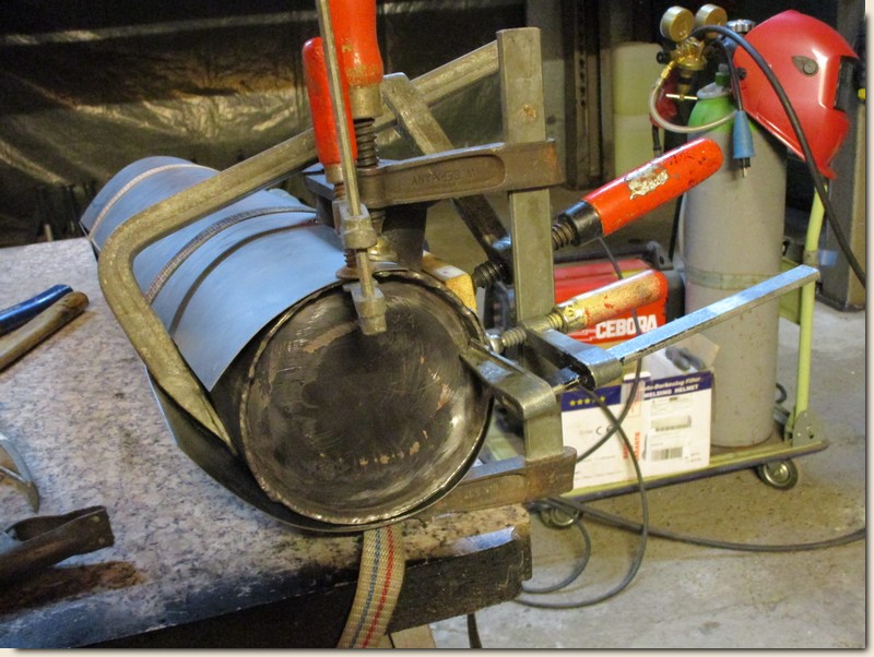

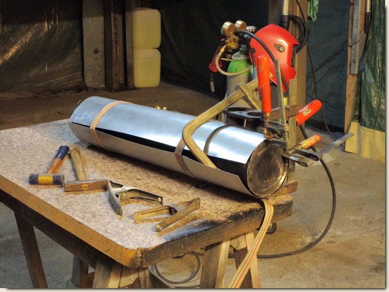

MessagePosté: Sam 18 Avr, 2015- 18:57
Je pense que le plus dur est fait... aligner et mettre en forme cette tôle.
Pour la suite, avancer pas à pas en comprimant le centre pour éviter tout gonflement.
Normalement la fermeture devrait être formée à la pince à soyer, perforée et bouchonnée par-dessus, si ma longueur est calculée juste.
IMG_0282_8.jpg [ 121.51 Kio | Vu 7552 fois ]

tu n'as pas de pot :lol: super boulot, surtout que ce n'est pas simple à cintrer et pointer :wink:

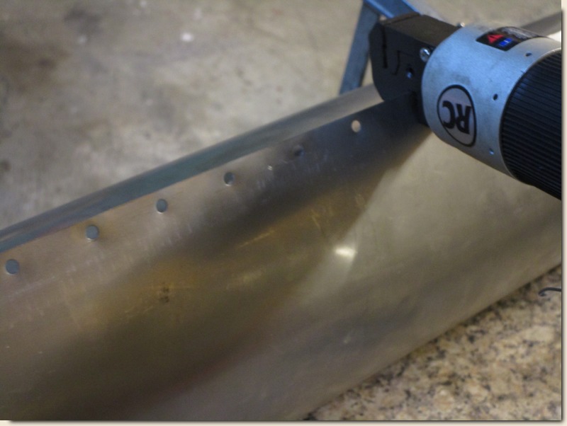

MessagePosté: Mar 21 Avr, 2015- 17:52
Ça avance, j’espère le fermer aujourd'hui.
Il restera évidemment les soudures à finir, et un peu de meuleuse pour arranger tout-çà :
IMG_0284_8.jpg [ 113.56 Kio | Vu 7080 fois ]

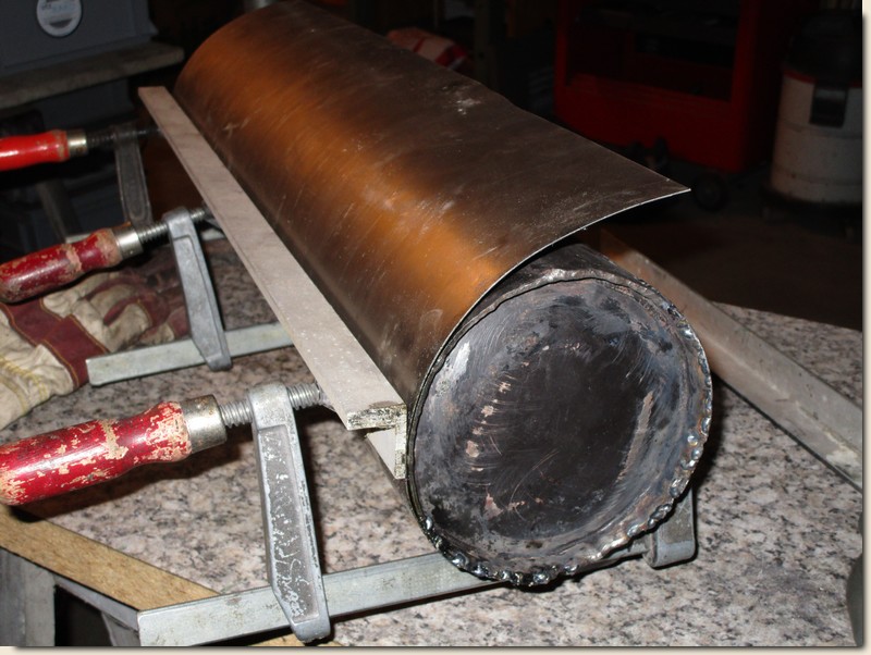

En tout cas les traitements par le feu qui ont éliminé la calamine par plaques entières se sont déjà faits sentir !
...Elle fait un sacré raffut cette 15 ... :wink: un beau son caverneux.
Pas impossible que des chicanes aient aussi en partie disparu.
En attendant, je viens de terminer la fermeture qui se situe logiquement au-dessus.
Il manque encore une petite tôle vers les tubes d'entrée et une finition des extrémités à améliorer autant que possible.
IMG_0286_8.jpg [ 70.32 Kio | Vu 7023 fois ]
IMG_0288_8.jpg [ 112.56 Kio | Vu 7021 fois ]

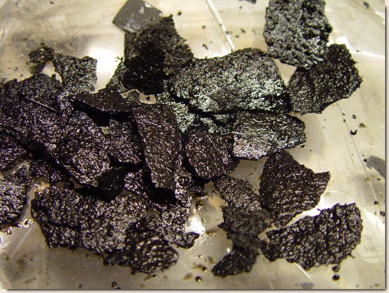

MessagePosté: Mer 22 Avr, 2015- 07:43
Alain, pour mémoire,
une partie de ce qui était sorti de ce pot après l’avoir bien chauffé : :wink:
DSC04502_8.jpg [ 125.17 Kio | Vu 7461 fois ]
MessagePosté: Mer 22 Avr, 2015- 07:49
un pot-pourri !!!!!!!!!!!
MessagePosté: Mer 22 Avr, 2015- 09:54
en effet il ne doit plus y avoir beaucoup de "chicanes" :lol:
MessagePosté: Mer 22 Avr, 2015- 10:46
c’est dingue ce qui peut trainer dedans :shock:
