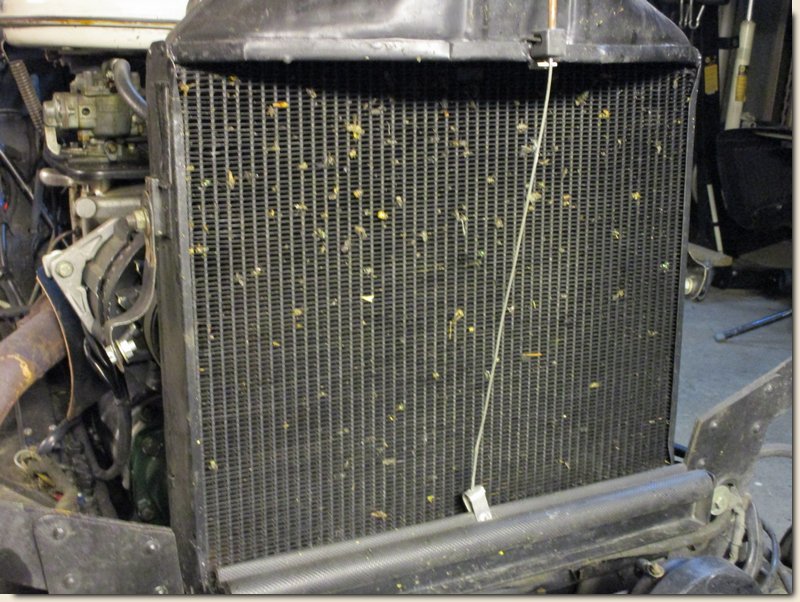

Le nid d'abeilles était bien habité.
J'ai beau eu chercher en le nettoyant à la brosse douce et à l'air comprimé... :(
... pas trouvé de miel. :lol:
IMG_0333_8.jpg [ 118.46 Kio | Vu 11628 fois ]

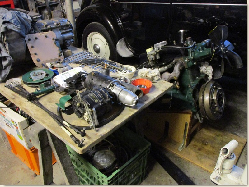

MessagePosté: Mer 29 Avr, 2015- 18:25

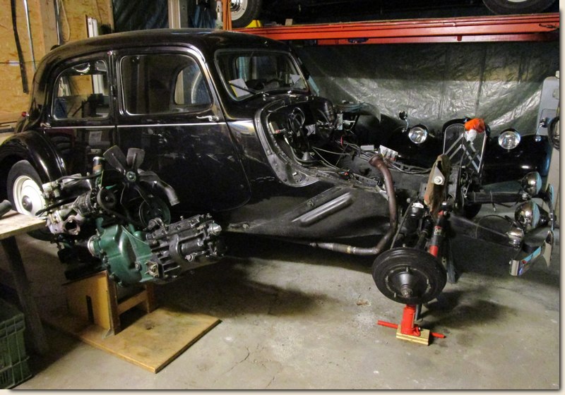

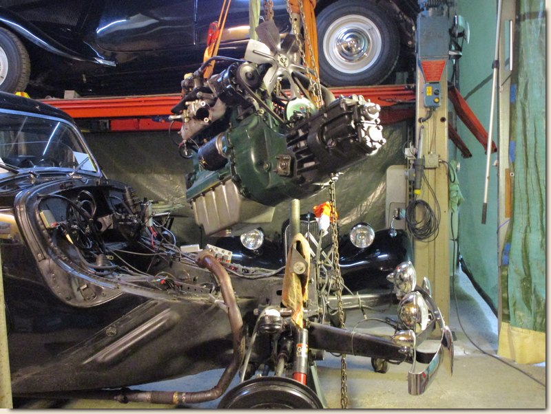

Extraction aujourd'hui du groupe MB-Trac (no-Benz :wink: )
Je préfère pour cette opération tout-de même un peu délicate le faire avec un palan à chaîne, qui donne plus d'espace de mouvement à l’ensemble.
Le moteur est à terre et la Castafiore s'est définitivement tue... :lol:
Quoique tout le monde me dit que ces boîtes font toutes-çà... que je suis un vieux pénible... Possible... :oops:
C'est vrai qu'elle marche tellement bien qu'elle me met les vitesses toute seule...en tout cas la MA... boîte pilotée à gravitation ! :lol:
IMG_0337_8.jpg [ 126.6 Kio | Vu 11957 fois ]
IMG_0339_8.jpg [ 104.88 Kio | Vu 11541 fois ]

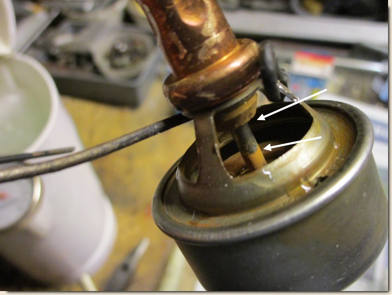

MessagePosté: Jeu 30 Avr, 2015- 18:29

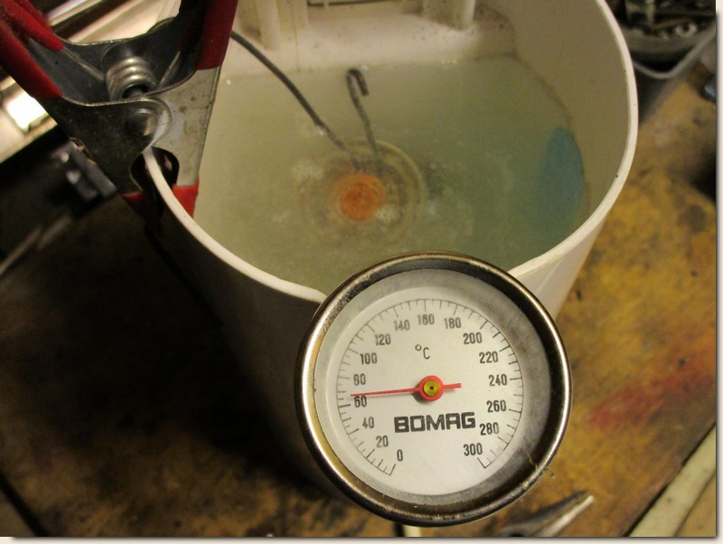

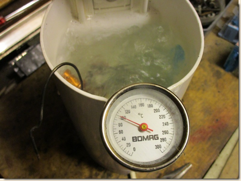

J'ai un peu esquinté le thermostat en essayant de le replacer dans la durite... il s'était mis de travers.
Seule solution de guerre lasse pour l'en extraire... graisse AT !
J'ai quand-même testé son bon fonctionnement à la suite de cette séance de torture... :wink:
IL ouvre bien progressivement dés 75 degrés. Bon pour le service.
IMG_0343_8.jpg [ 97.46 Kio | Vu 11520 fois ]

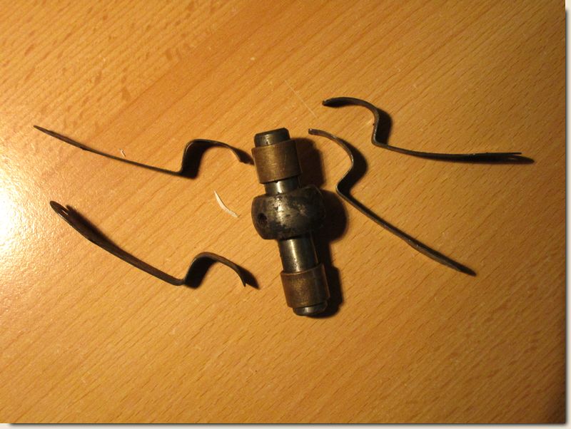

MessagePosté: Lun 04 Mai, 2015- 17:51
Je suis allé chercher aujourd'hui dans la lointaine France voisine :lol: ... deux paires de ressorts d'origine plus axe et douilles pour mon sélecteur offerts gracieusement par Alain M.
Une fois de plus... quelle belle solidarité l'on rencontre sur ce Forum ! :D
IMG_0361_8.jpg [ 74.43 Kio | Vu 11393 fois ]

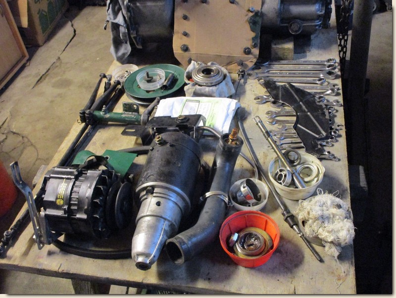

Reprise du boulot après trois jours de pause :
Dépose de la Castafiore, déshabillage de la bête et rangement en réserve.
Mine de rien ... quel bazar il va falloir reprendre pour habiller Françoise Hardy et faire à nouveau rouler Germaine... :roll:

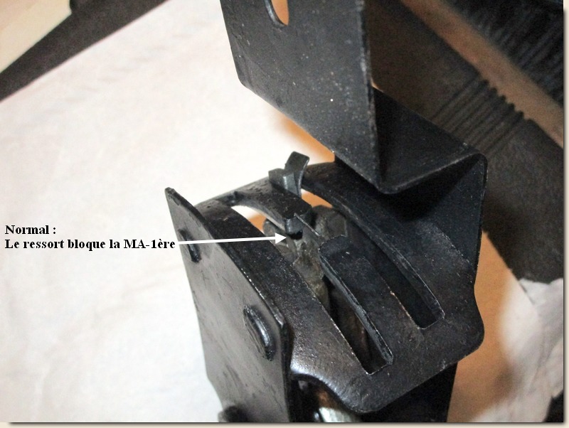

Jour de vérité... :?

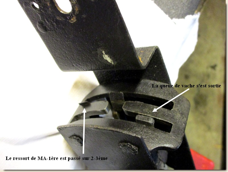

Dépose du sélecteur "sudiste" et recherche du pourquoi et du comment de "la panne-à-la-con"
... pour mémoire; la MA qui se met toute seule voiture en pente, queue de vache décrochée.
Sur ce sélecteur, le "H" se semble même pas usé.(2ème image) Par contre :
- Le ressort de MA est ferme, celui de 2-3ème est faible et déformé mais pas cassé.
- Beaucoup de jeu latéral au bas des leviers de commande. Les douilles sont probablement mortes.
On le voit sur les images au-dessous, dans certains cas de figure, le poids des barres de commande entraîne l'enclenchement de la MA et le ressort de 1ère-MA passe dans l'autre partie du "H", celle de 2-3ème... :shock:
Il n'y aura bien que Germaine pour me faire des trucs pareils :roll: :lol:
IMG_0367_8.jpg [ 102.45 Kio | Vu 11318 fois ]
