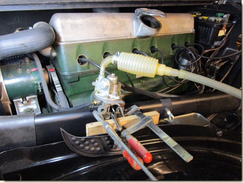

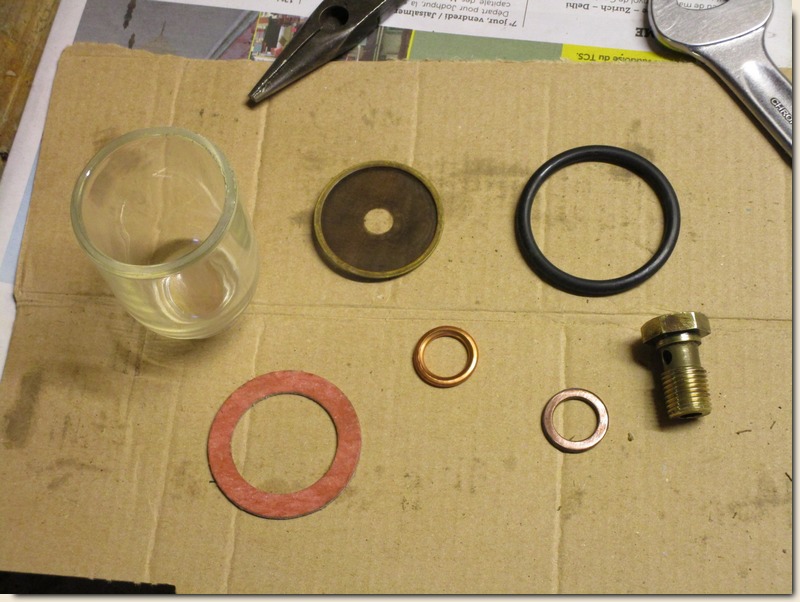

Test d'étanchéité de la ligne d'arrivée d'essence... pas concluant du tout :(
Essayé de pomper avec une pompe Guyot, elle arrivait à peine à amener de l'essence... il y avait prise d'air.
Opération inverse, en remplissant la conduite pour essayer de détecter l’endroit précis où çà ne va pas.
Çà suinte vers le décanteur "Tecalemit" ... pas de bol, et pourtant... :roll:
Re-démontage complet, nettoyage des portées, changement des joints et étanchéité avec une fine couche de loctite...
Refait également la portée du verre légèrement abîmée au papier abrasif fin.
Je laisse reposer un jour ou deux et je verrai par la suite si cette fois c'est la bonne...
IMG_0164_8.jpg [ 132.37 Kio | Vu 7232 fois ]
IMG_0162_8.jpg [ 123.39 Kio | Vu 7281 fois ]
IMG_0163_8.jpg [ 120.89 Kio | Vu 7271 fois ]

Elle a les retros bizarrement placés cette 15 :lol:

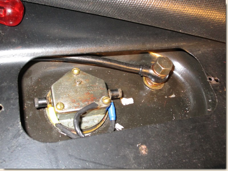

Le rétro bizarrement placé m'a encore rendu service aujourd'hui... :wink:
Apparemment, mon montage tient cette fois l'étanchéité en pression. J'ai été jusqu'à contrôler le raccord du plongeur. Tout est resté sec.
En aspiration, n'ai pas retrouvé de bulles dans l'essence en contrôlant au moyen d'un tube transparent faisant siphon.
... Rebranché la pompe SEV, avec laquelle je ne pouvais pas faire d'essais sans en mettre partout, vu que les raccords sont vissés jusqu'au carbu.
NB : noter la belle couleur de l'essence super d'époque ! :lol:
IMG_0169_8.jpg [ 122.61 Kio | Vu 7187 fois ]
IMG_0170_8.jpg [ 108.72 Kio | Vu 7168 fois ]
IMG_0172_8.jpg [ 123.65 Kio | Vu 7176 fois ]

Bonjour Pierre
Le départ du réservoir est top par contre l'arrivée à la pompe à essence pas du tout, allons Pierre tu nous as habitué à mieux :lol: :lol:
Blague à part le départ en rigide, c'est d'origine ou bien c'est une de tes adaptation?

Départ du réservoir a essence en rigide.......tout du moins sur les malles plates.
Idem sur la mienne
Voili voila Mr Eric.................

J'ai eu pas mal de soucis avec ces raccords vissés avec obus sur des conduites en acier.
Je n'ose plus toucher maintenant que c'est étanche...
C'est le pourquoi de l'utilisation d'une autre pompe pour faire les essais.
MessagePosté: Sam 28 Mar, 2015- 12:43
Bien vu ce test d'étanchéité :D

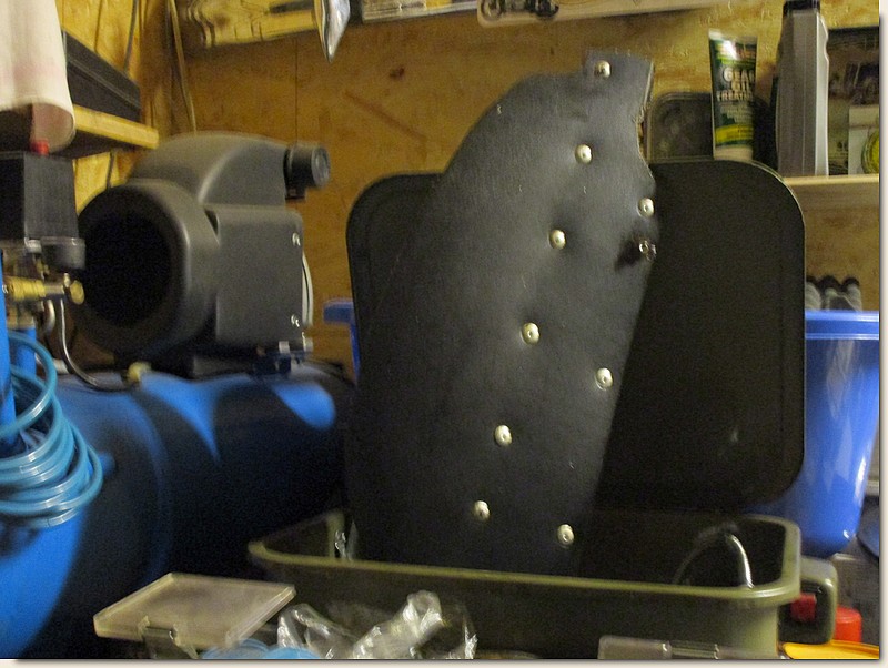

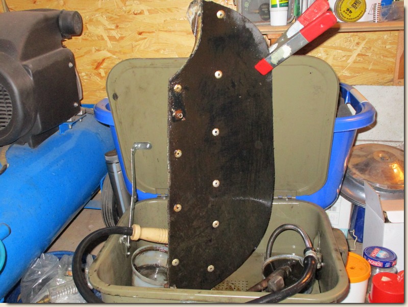

Le sale boulot... :cry:
Récupération des bavettes avant au pétrole et à la brosse métallique.
IMG_0176_8.jpg [ 118.59 Kio | Vu 7038 fois ]
IMG_0178_8.jpg [ 114.26 Kio | Vu 7082 fois ]
