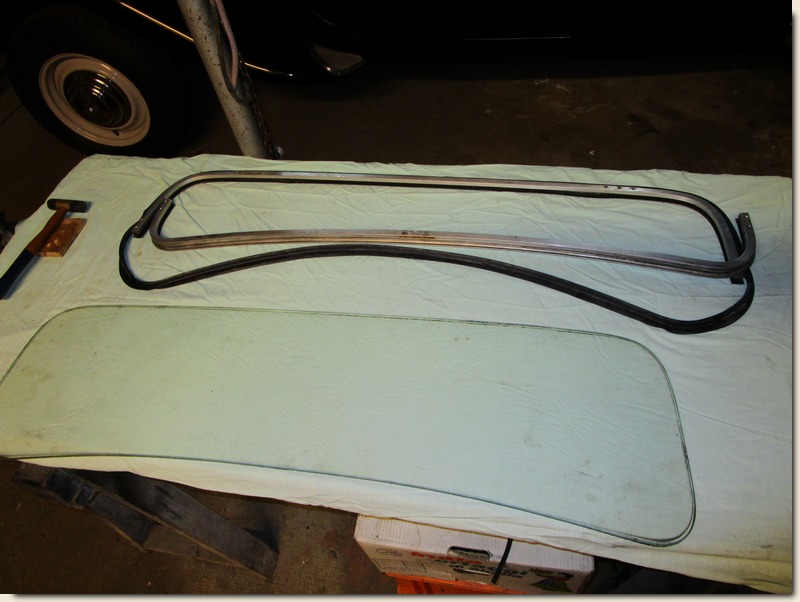

Il aura fallu l'absence de Germaine pour que je m'y mette ! :roll:
... et il faut bien, car aux prochaines "Portes ouvertes Citroën" en juin, c'est elle qui ira en vitrine.

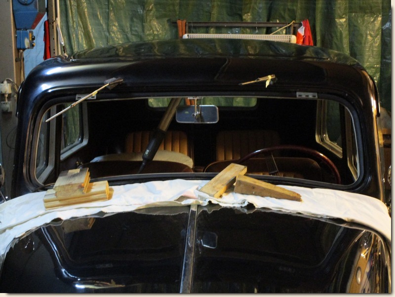

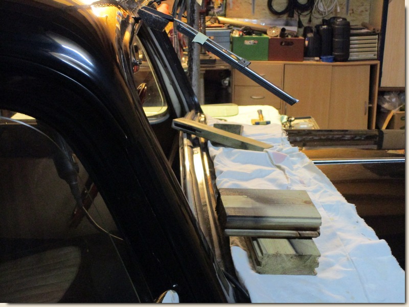

Malgré la fraîcheur, j'ai remis l'ouvrage sur le métier... enfin... re-démonté le PB qui est venu sans faire d'histoires et surtout sans casse.
Aucune vis bloquée, simple à démonter sans même enlever les EG... :)

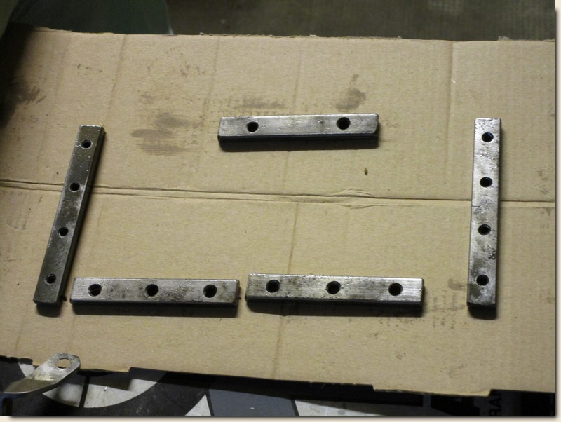

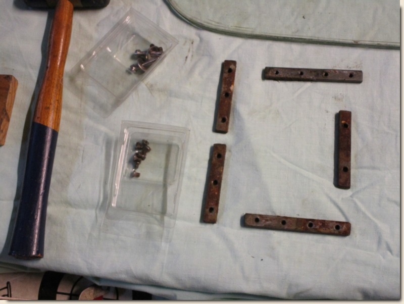

Peu de corrosion sur ces pièces que j'ai brossées puis protégées à l'huile de conservation.

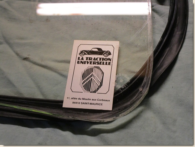

Le nouveau pare brise arbore un bel insigne TU avec une adresse bizarre :shock:
...Le montage sera pour un autre jour, il fait trop froid. :(

Pierre enlève moi :shock: ça je te fait parvenir un VRAI d’aujourd’hui 8)
MessagePosté: Sam 21 Mar, 2015- 19:19
Sans vouloir abuser Philippe, dans la foulée, tu m'en mettrais un second pour Germaine ?
Un brin d'explication ?

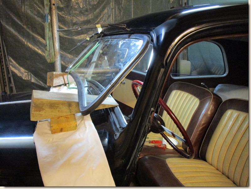

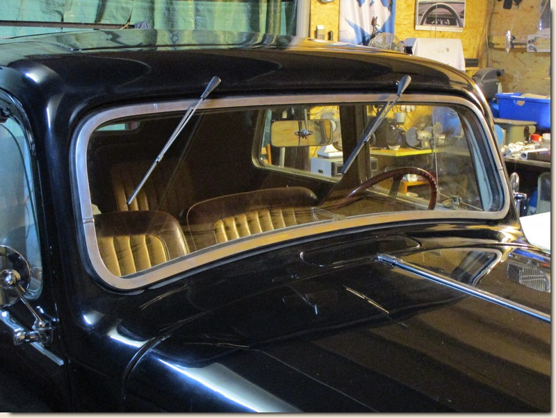

Laborieuse et un peu acrobatique, la mise en place du pare-brise.
Surtout quand on est seul et qu'il faudrait quatre mains... :lol:

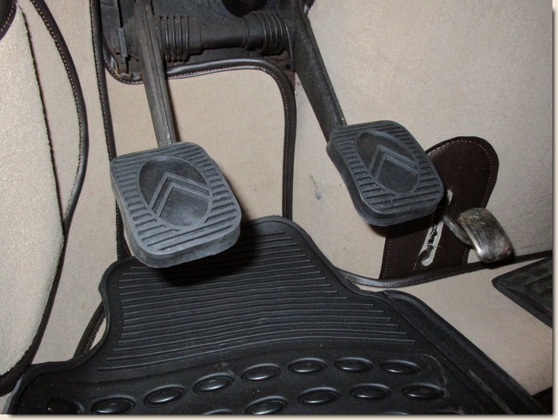

Enfin... c'est fait, et dans la foulée posé de nouveaux caoutchoucs de pédales.
Bonsoir Pierre
C'est vrai qu'il faut être ingénieux quand on travail seul. Bravo
MessagePosté: Mar 24 Mar, 2015- 01:21
c'est vrai et là a moindre faute c'est la peinture qui trinque :cry: surtout que la position pour remettre les vis tout seul est acrobatique, tenir, guider et visser :(
MessagePosté: Mar 24 Mar, 2015- 02:24
Le truc, c'est qu'il est quasi-impossible d'amorcer la première vis. Trop courte, pas le bon angle et tout le barda qui glisse, y compris les barrettes dans le profilé.
Comme pour celui de ma 11 à l'époque, je me suis souvenu d'avoir utilisé simplement une vis au même pas, plus longue et biseautée pour centrer.
Tu rentres après facilement les autres à côté... et çà marche ! :)
MessagePosté: Mar 24 Mar, 2015- 13:47
je me souviens de la technique de la vis longue, celle-ci me semble la plus appropriée quand tu es seul 8)
