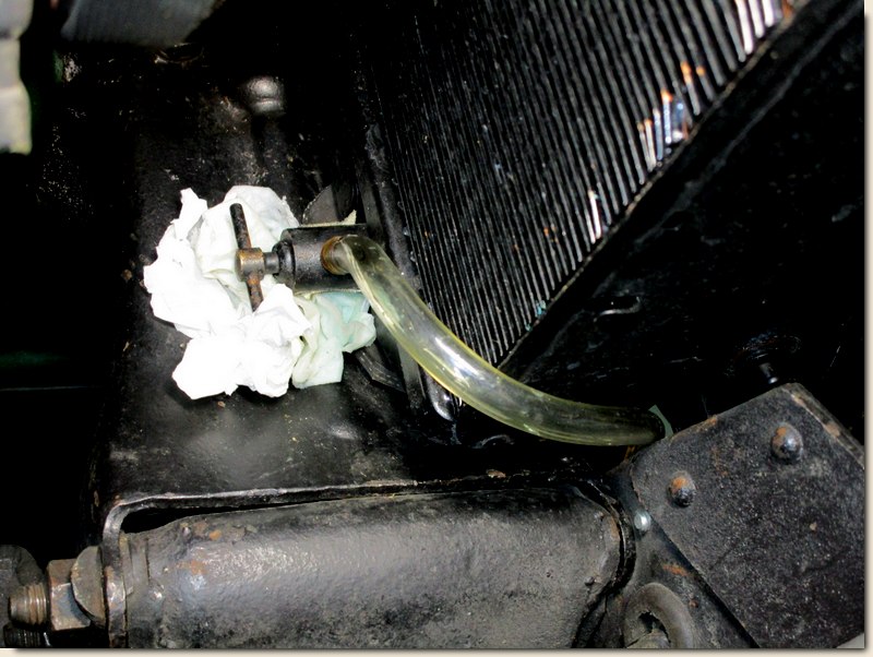

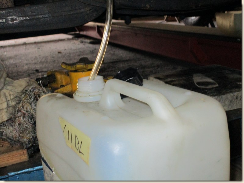

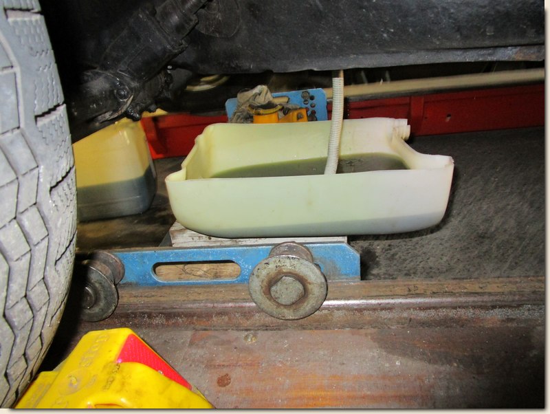

Vidange du radiateur et du bloc avec récupération aujourd'hui, une méthode maintenant bien rodée :

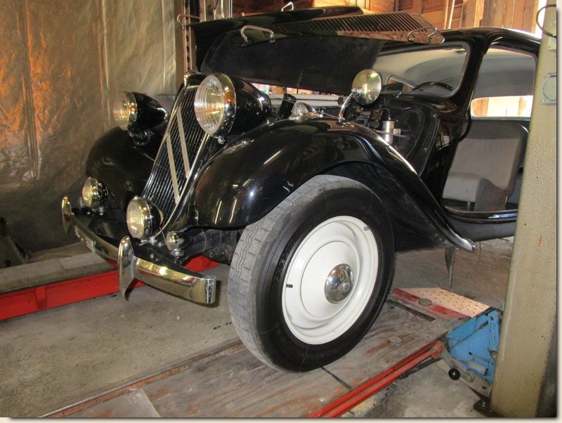

Remplacé cet antigel par de l'eau de pluie, mise en route, chauffe et purge sur un plan incliné.
Très peu de saletés apparues dans cette opération. Des traces en surface, sinon rien.
... et hop ! Un tour de trente kilomètres juste pour chauffer le tout et resserrer les durites.
