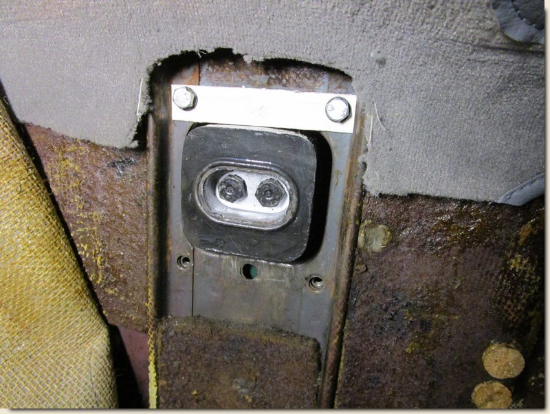

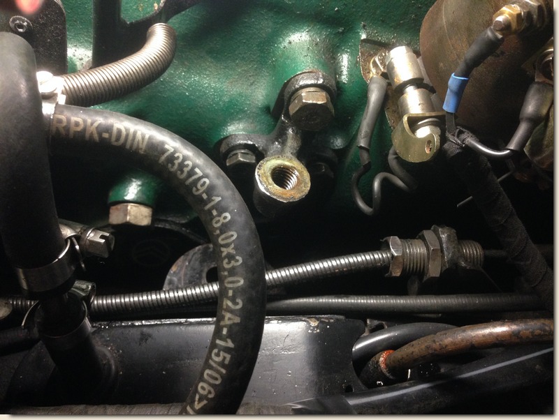

Dure journée aujourd'hui...
Péniblement fini avec l'extraction des silentbocs latéraux qui s'étaient presque soudés avec le temps... Je les ai eus et leur ai préparé leur sarcophage :
IMG_0799_8.jpg [ 108.57 Kio | Vu 9464 fois ]
MessagePosté: Jeu 02 Avr, 2015- 19:38
Montage ensuite du support gauche, le plus pénible restant le manque de place quoique'avec le moteur bien couché c'est encore allé :
IMG_0797_8.jpg [ 120.64 Kio | Vu 9468 fois ]
MessagePosté: Jeu 02 Avr, 2015- 19:44

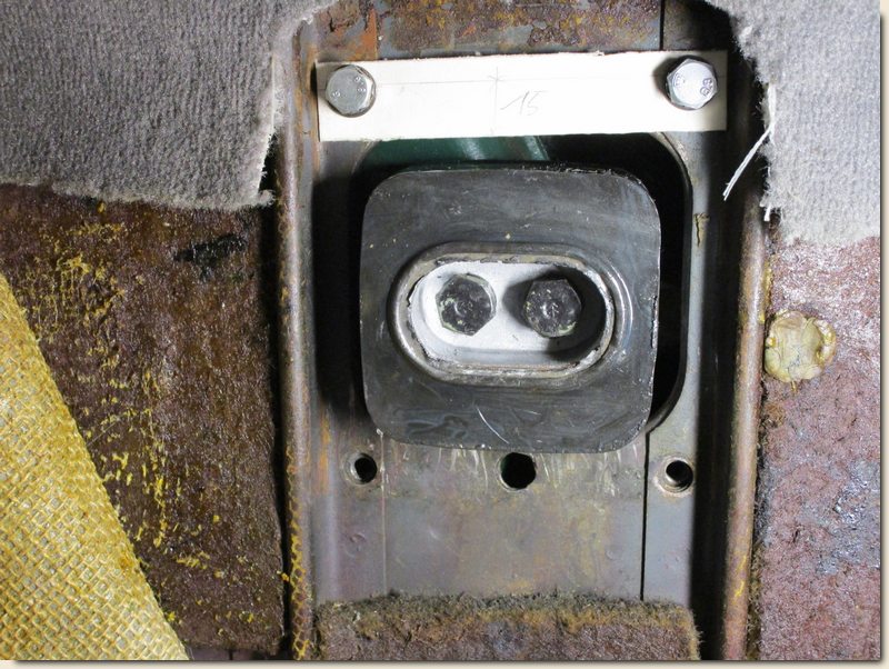

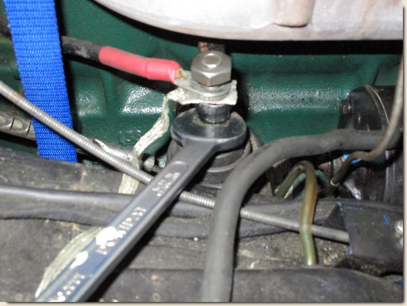

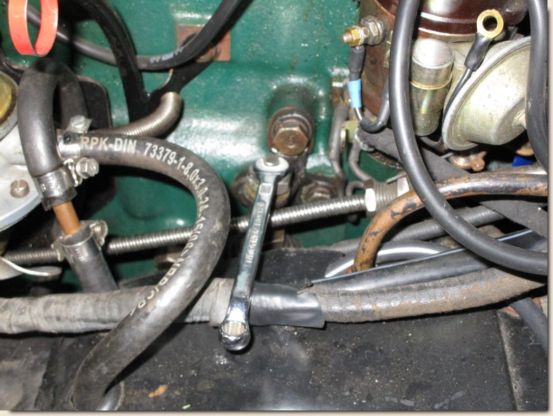

Fabrication d'un gabarit simplifié d'après les données de la figure 4 du MR.
Pose du silentbloc enduit de graisse AT, puis rapproché du gabarit avec les réglages latéraux.
Écrou de 21 à droite, clé de 7 à gauche.
IMG_0202_8.jpg [ 120.98 Kio | Vu 9406 fois ]
IMG_0201_8.jpg [ 104.35 Kio | Vu 9898 fois ]
IMG_0204_8.jpg [ 121.88 Kio | Vu 9418 fois ]
MessagePosté: Jeu 02 Avr, 2015- 19:51

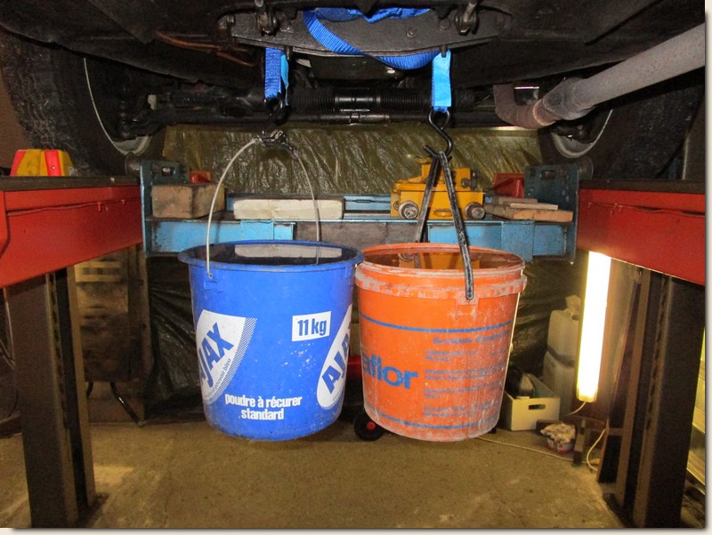

Ne disposant d'aucun peson, j'ai ajouté 25 kg d'eau sur l'arrière du moteur... :)
Plus qu'à approcher du gabarit, monter la boîte, retirer les poids...
Le tour est joué. On verra-bien ce que çà donne ce retour au moteur flottant... 8)

C'est pas vraiment un truc compliqué à faire, juste un peu chiant moteur en place, principalement pour déposer les silentblocs.
A partir du moment où on est sensé avoir enfin la bonne méthode pour ce réglage, j'espère que le résultat sera un peu moins catastrophique que ce que j'avais connu à l'époque.
Mal montée, mal réglée, pièces non-conformes, boulons trop longs, vibrations atroces etc. m’avaient fait basculer vers cette solution avec silentblocs latéraux qui a dans le fond donné immédiatement d'assez bons résultats.
Je souhaite juste retrouver un peu plus de souplesse dans le comportement global.
... Verrai bien ces jours prochains si ce changement en valait la peine. :mrgreen:
