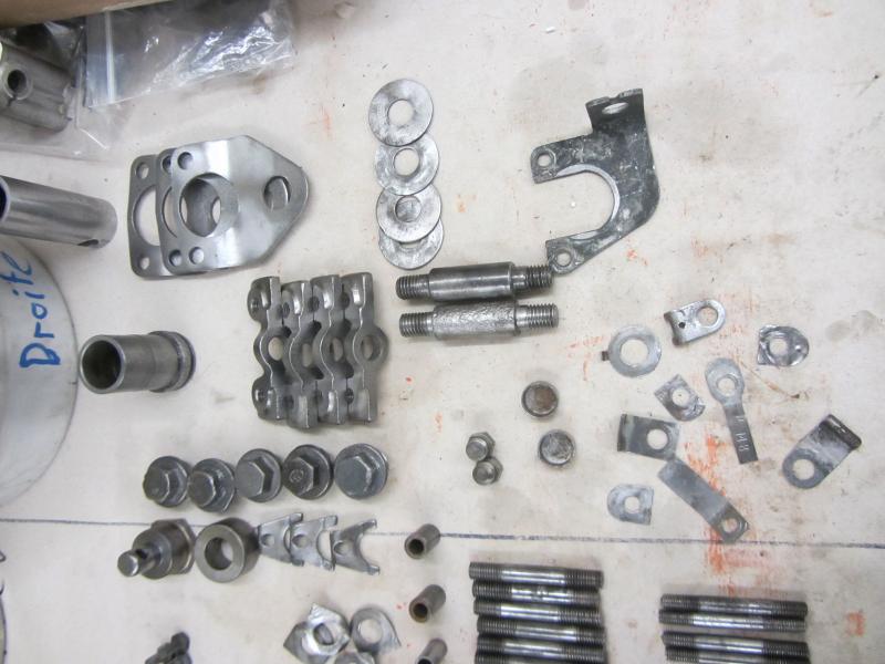

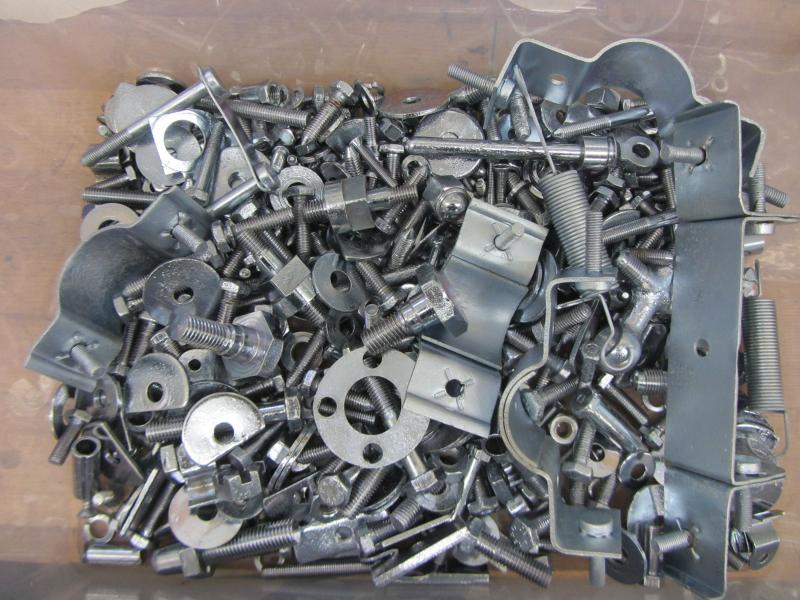

Un mois de passé sans rien poster, mais je ne chôme pas, les travaux avancent bon train.

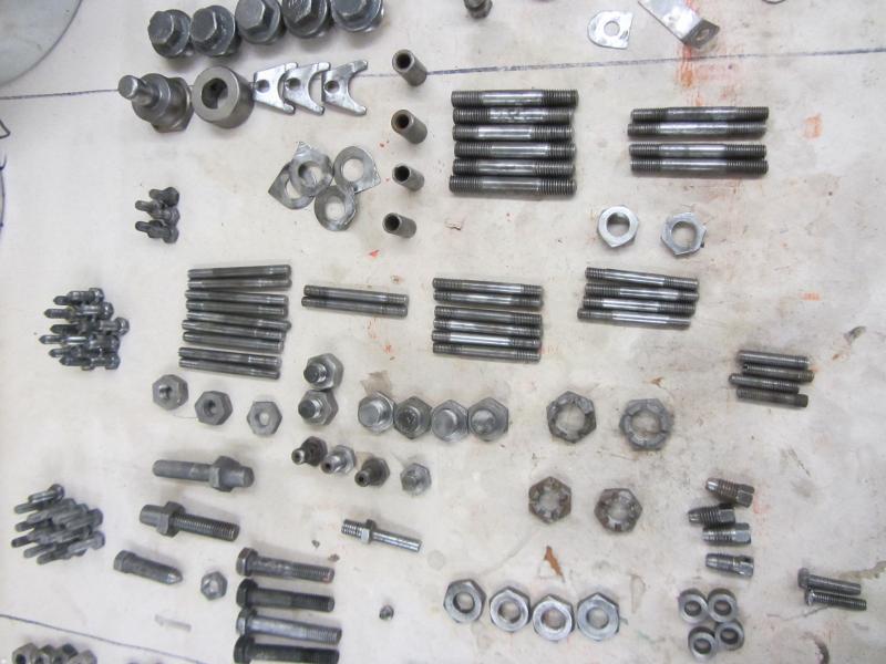

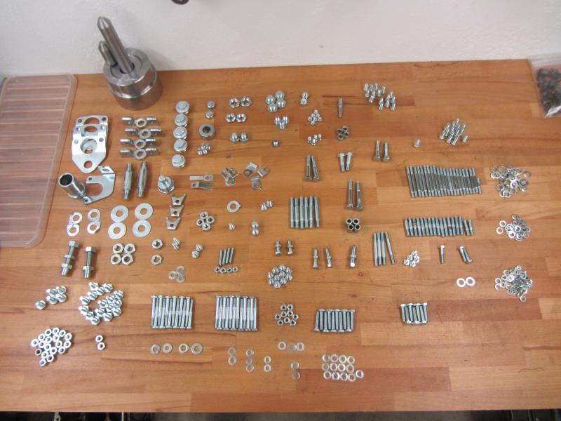

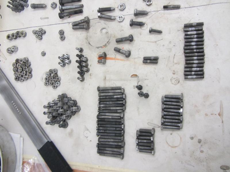

Un sujet dont je n'avais pas parlé c'est la visserie. Généralement très sale et assez souvent corrodée en surface selon l'endroit où elle était montée.
Visserie 1.jpg [ 59.91 Kio | Vu 36171 fois ]
Visserie 2.jpg [ 62.4 Kio | Vu 36092 fois ]
Visserie 3.jpg [ 58.75 Kio | Vu 35904 fois ]
Que faire ? La laisser telle quelle est assez moche, la peindre n'est pas très mécanique, la phosphater est une solution mais pas très durable sur ce qui est exposé aux intempéries. Je tiens aussi à garder toute la visserie d'origine, c'est important !

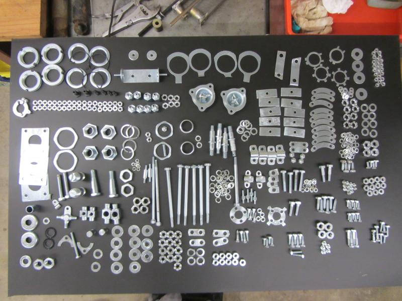

J'ai choisi l'électro-zinguage, peut-être un peu trop clinquant au début mais se ternit avec le temps.
Visserie 4.jpg [ 65.05 Kio | Vu 36042 fois ]
Visserie 5.jpg [ 78.57 Kio | Vu 36254 fois ]
Visserie 6.jpg [ 88.88 Kio | Vu 36125 fois ]
Ca donne pas mal de boulot à tout mesurer et noter mais le résultat en vaut la peine.

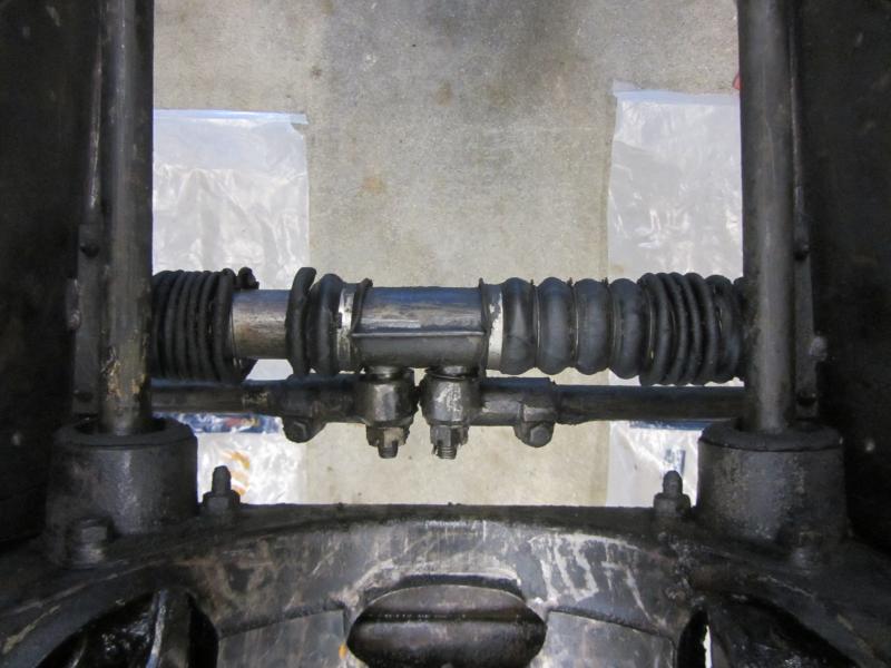

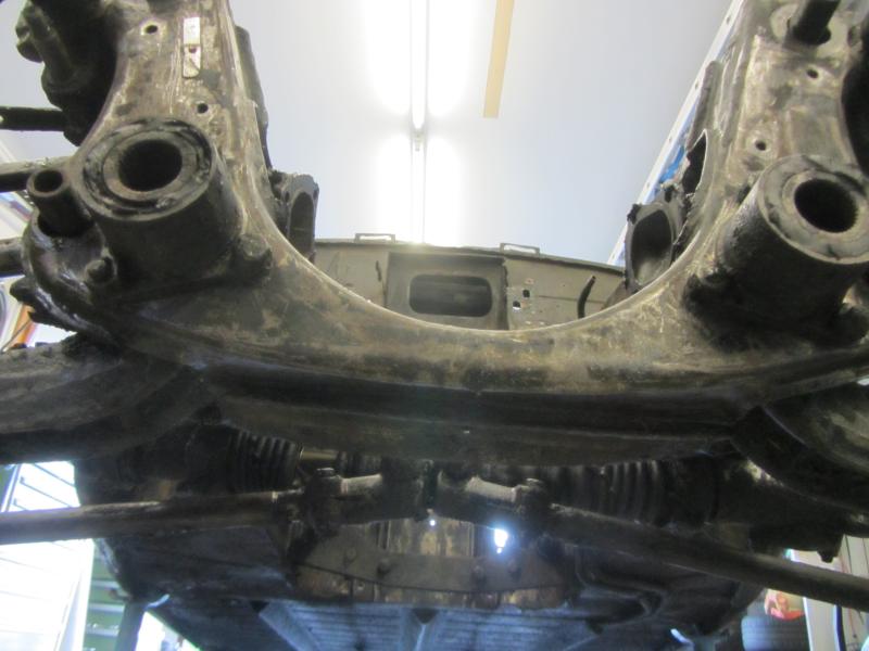

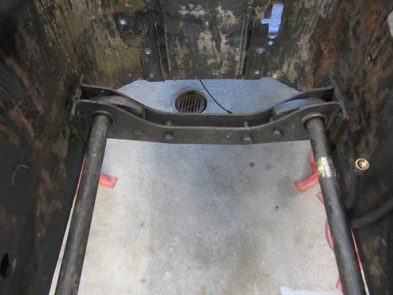

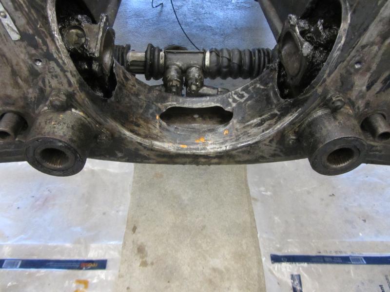

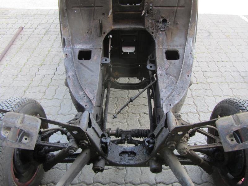

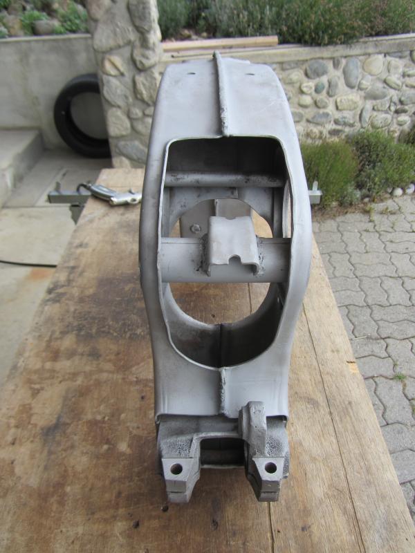

Démontage du train-avant, une révision complète est nécessaire. C'est une partie extrêmement sale avec des décennies d'accumulation de graisse.
L'avantage c'est qu'il n'y a que très peu de corrosion.
Tav 1.jpg [ 71.6 Kio | Vu 36054 fois ]
Tav 2.jpg [ 65.2 Kio | Vu 36084 fois ]

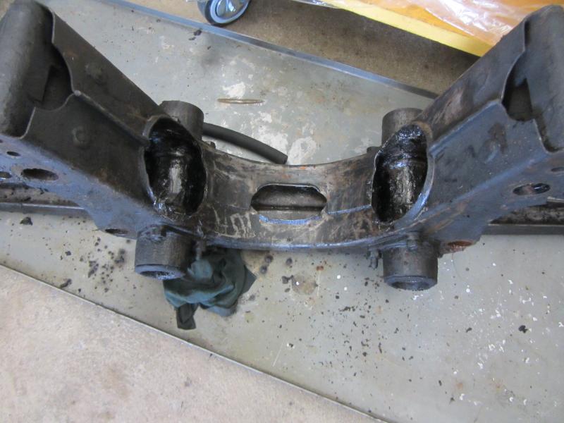

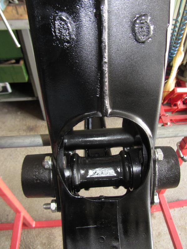

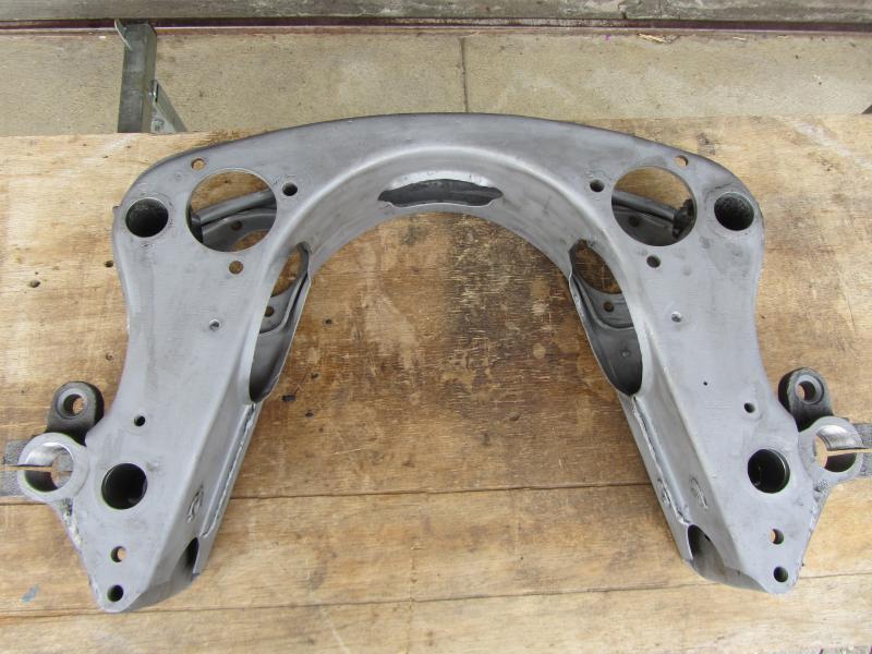

Le berceau est bien défoncé dans sa partie inférieur, au cours de sa vie il n'a pas toujours été bien traité.
Tav 3.jpg [ 51.29 Kio | Vu 36058 fois ]
Tav 4.jpg [ 57.57 Kio | Vu 36029 fois ]
Tav 5.jpg [ 56.56 Kio | Vu 36035 fois ]

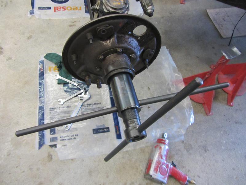

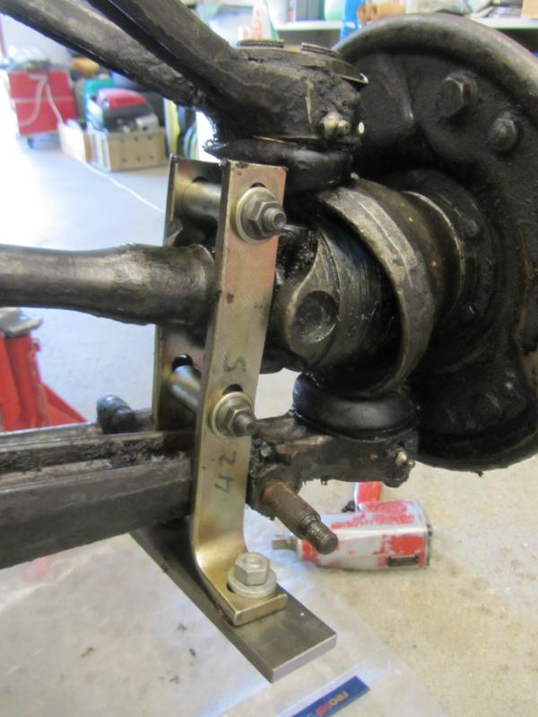

Je démonte le plus possible en place c'est plus aisé lorsque c'est encore fixé sur la coque.
Tav 6.jpg [ 57.89 Kio | Vu 36123 fois ]
Tav 7.jpg [ 60.1 Kio | Vu 36034 fois ]

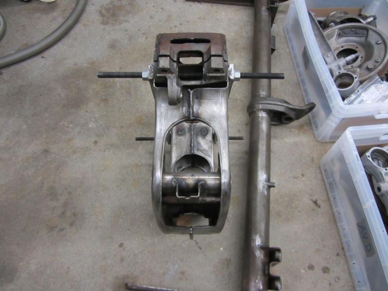

Voilà on peut déposer le berceau.
Tav 8.jpg [ 61.25 Kio | Vu 36015 fois ]

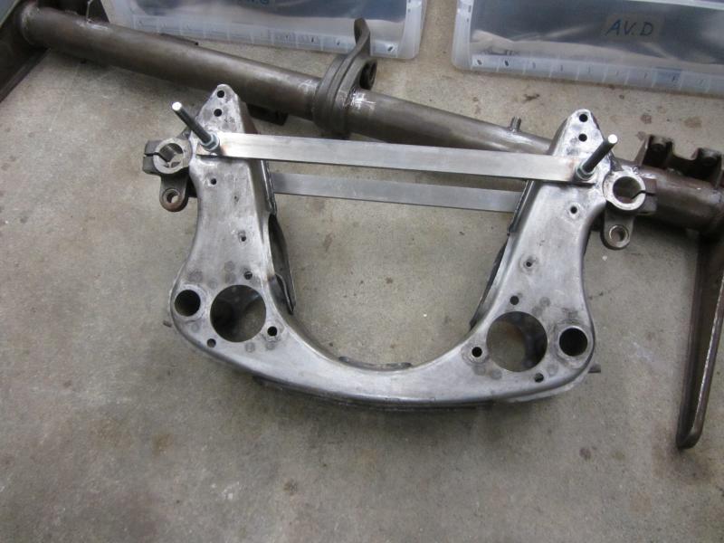

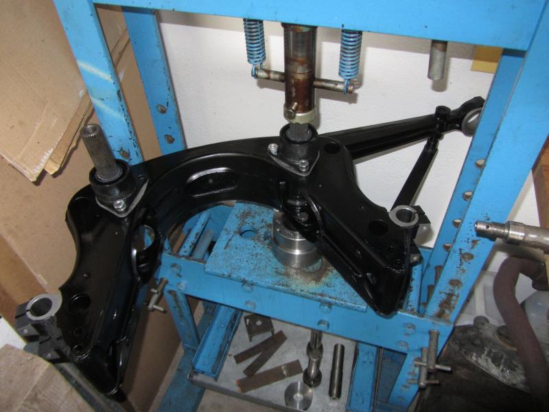

Le même berceau après de longues heures de nettoyage.
Je suis arrivé à redresser le fond du berceau sous un presse hydraulique, mais au préalable j'ai boulonné un petit gabarit avec de grosses entretoises soudées pour éviter qu'il puisse se déformer lors de l'opération.
Tav 9.jpg [ 60.16 Kio | Vu 35937 fois ]
Tav 10.jpg [ 57.64 Kio | Vu 36041 fois ]

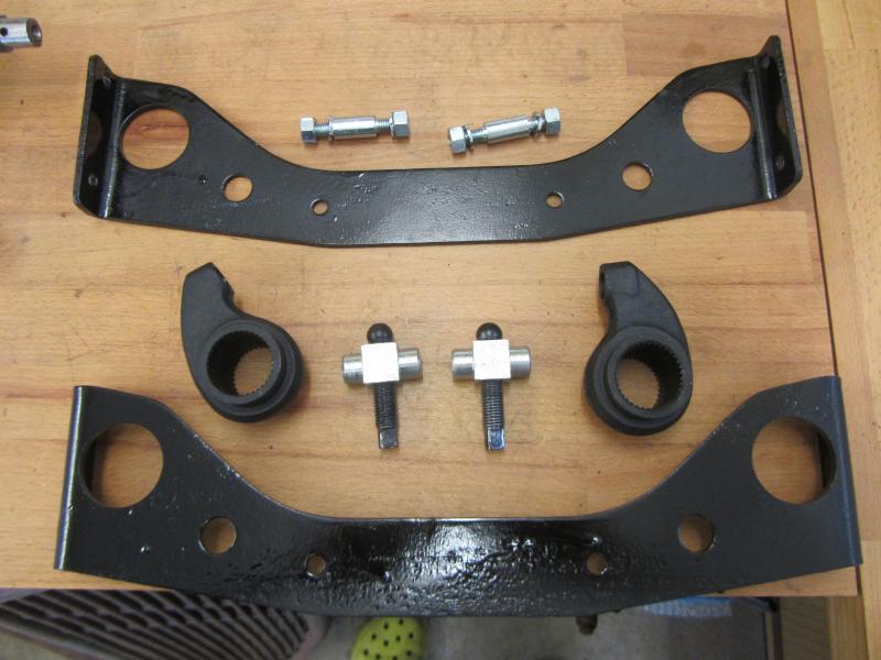

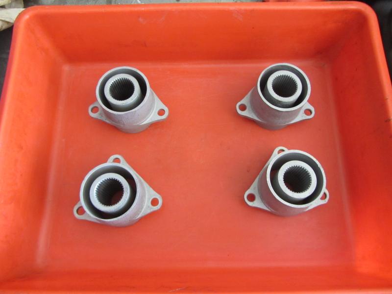

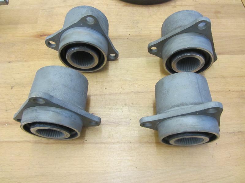

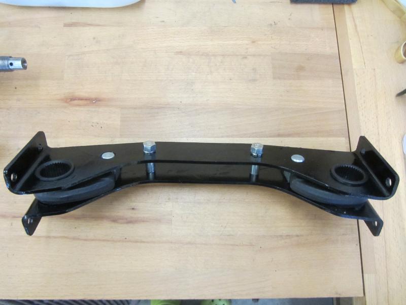

Les silentblocs n'avaient aucune corrosion, j'ai pu déposer les arbres cannelés sans difficulté sous une pression de 10 T. J'ai choisi l'option vulcanisation à neuf qui me permet de conserver mes pièces en bon état.
Tav 11.jpg [ 39.8 Kio | Vu 35911 fois ]

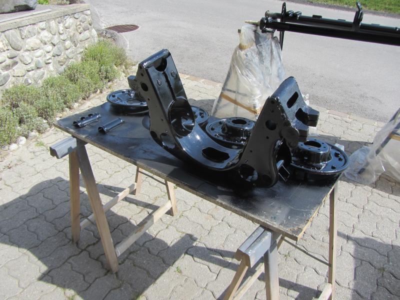

La suite des opérations avec un sablage léger des différentes pièces de manière à avoir une bonne accroche de la peinture.
Tav 12.jpg [ 65.23 Kio | Vu 36111 fois ]
La même pièce après passivation.
Tav 13.jpg [ 73.61 Kio | Vu 36101 fois ]

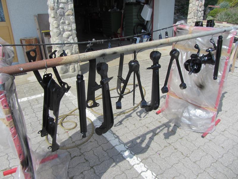

Puis un samedi de beau temps pour la peinture en extérieur.
Tav 14.jpg [ 85.1 Kio | Vu 35928 fois ]
Tav 15.jpg [ 88.43 Kio | Vu 36067 fois ]
Je peux commencer le remontage, la partie plaisir. :D Ici la traverse d'ancrage des barres.
Tav 16.jpg [ 62.07 Kio | Vu 35975 fois ]
Tav 17.jpg [ 47.64 Kio | Vu 36059 fois ]
J'ai reçu mes silentblocs vulcanisés, un excellent travail réalisé par nos amis Belges :wink:
Tav 18.jpg [ 53.07 Kio | Vu 36006 fois ]

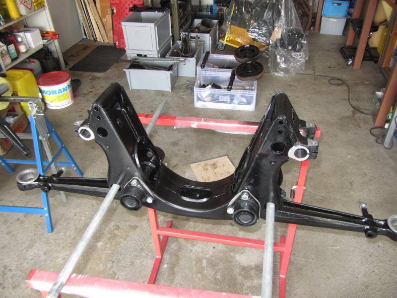

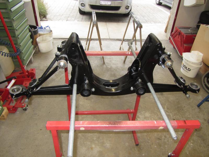

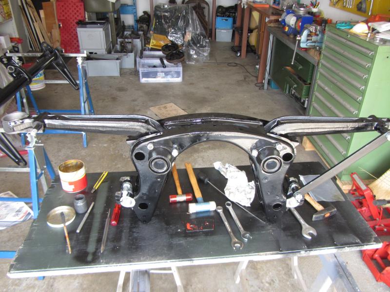

Le berceau peu être remonté, la précontrainte des silentblocs et le décalage des bras sont corrects, je peux remonter les mêmes cales.
Tav 19.jpg [ 74.13 Kio | Vu 36015 fois ]
Je passe le berceau sous la presse après avoir enduit le tout de graisse graphitée, 8 T au remontage.
Tav 20.jpg [ 61.95 Kio | Vu 36120 fois ]

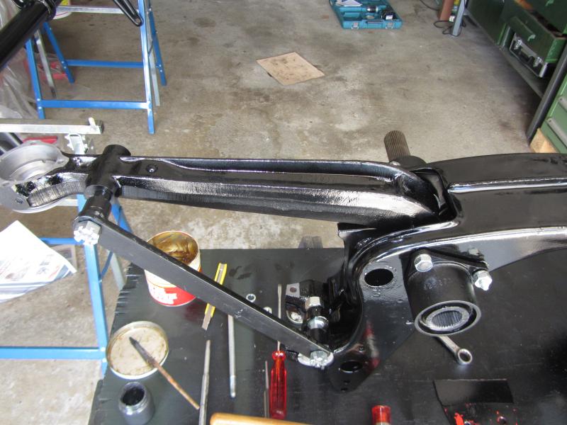

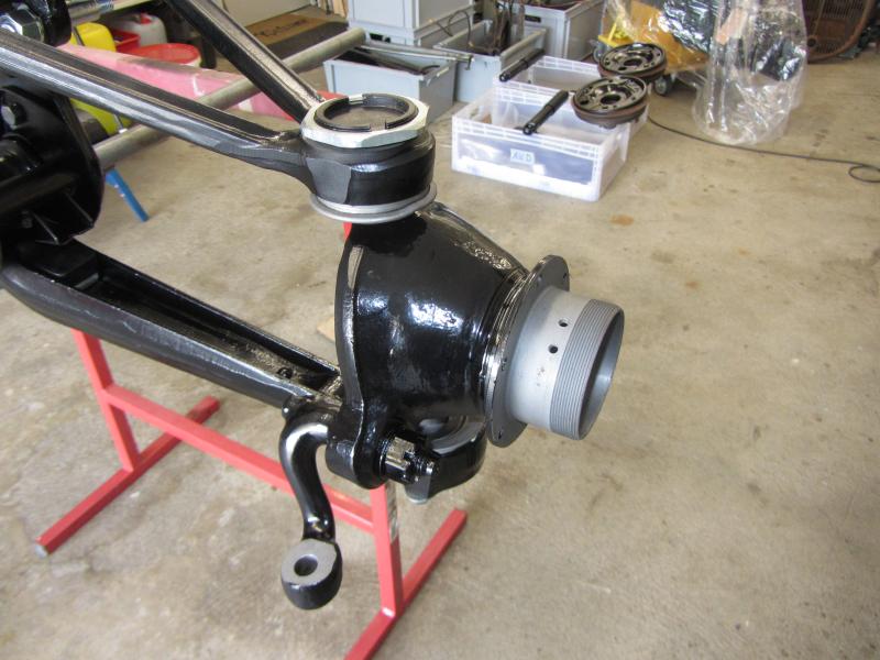

Suite du remontage du train-avant. Les 2 bras inférieurs sont remontés dans le berceau.
Tav 21.jpg [ 87.79 Kio | Vu 35890 fois ]
Tav 22.jpg [ 80.07 Kio | Vu 35846 fois ]
Tav 23.jpg [ 79.97 Kio | Vu 35729 fois ]

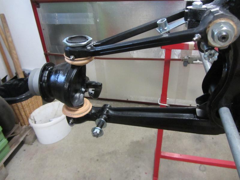

Repose des bras supérieurs.
Tav 24.jpg [ 71.25 Kio | Vu 35804 fois ]

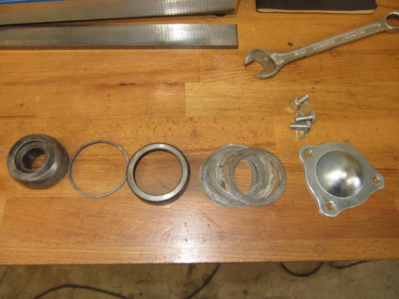

Contrôle du réglage des rotules.
Tav 25.jpg [ 68.12 Kio | Vu 35818 fois ]
Tav 26.jpg [ 60.57 Kio | Vu 35936 fois ]
Le tout doit être sans jeu ni pont dur.
Tav 27.jpg [ 68.62 Kio | Vu 35784 fois ]
Pose des soufflets de rotule.
Tav 28.jpg [ 52.41 Kio | Vu 35666 fois ]

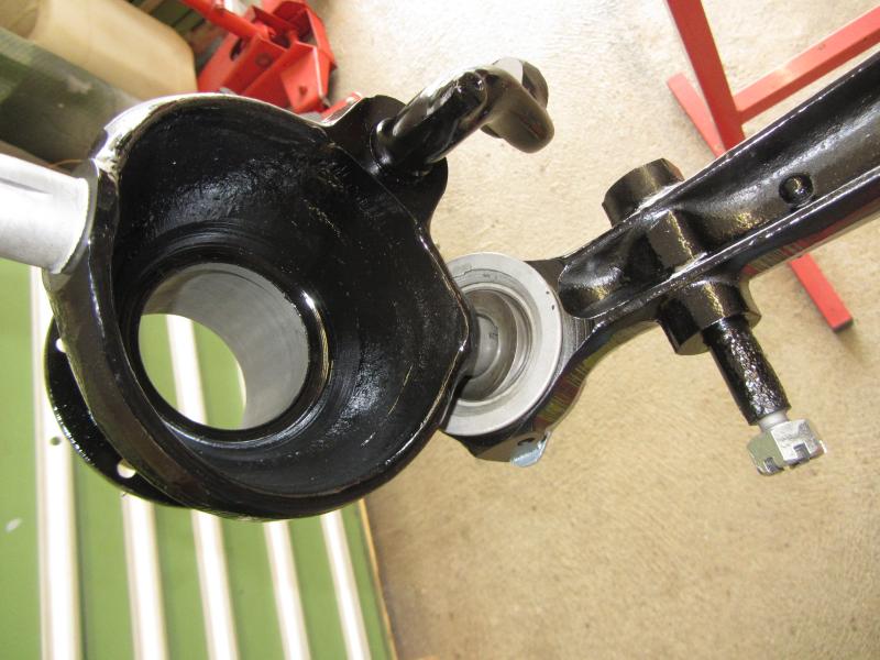

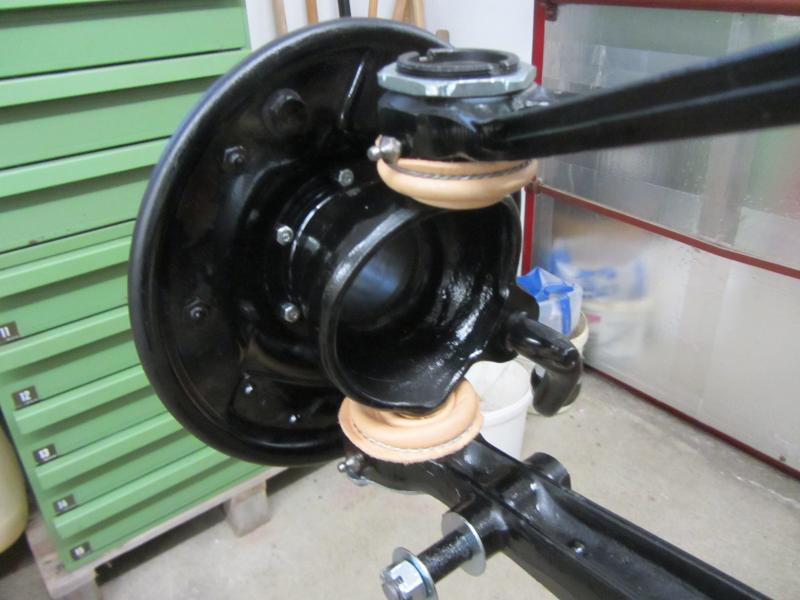

Montage du porte fusée et du flasque de frein.
Tav 29.jpg [ 54.65 Kio | Vu 35815 fois ]
Tav 30.jpg [ 54.17 Kio | Vu 35718 fois ]
