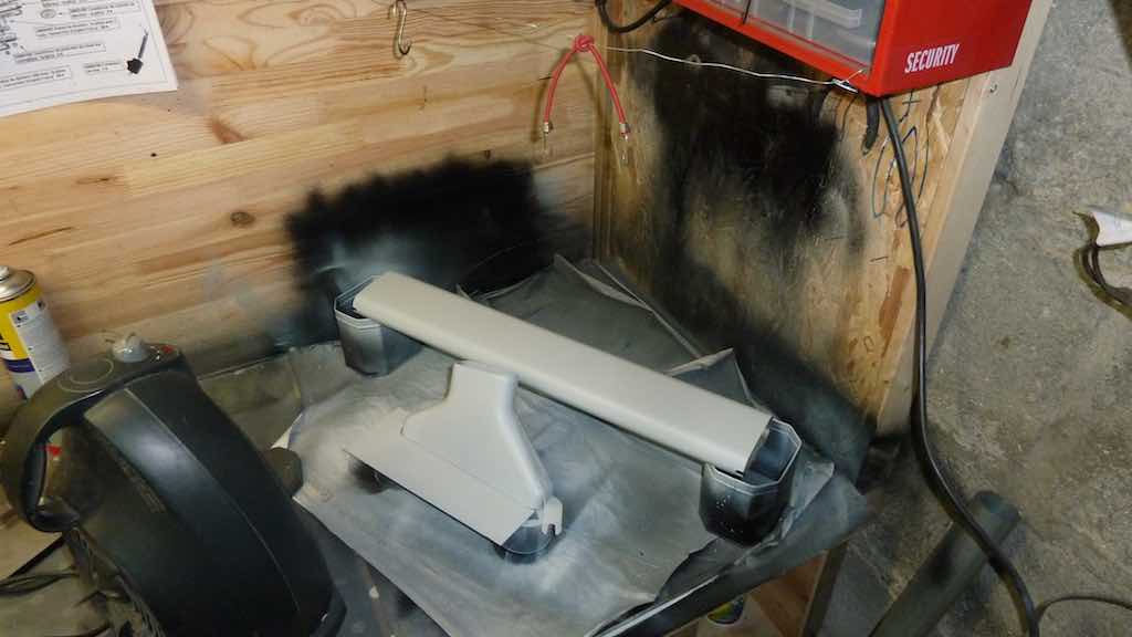

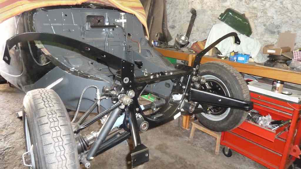

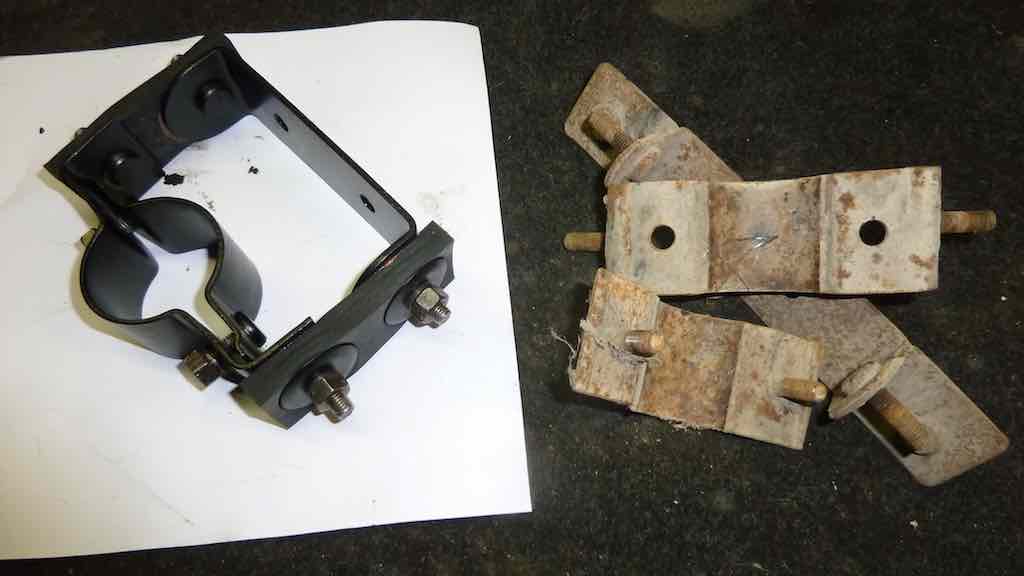

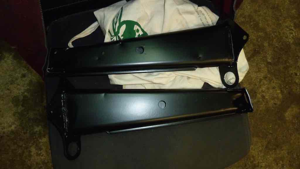

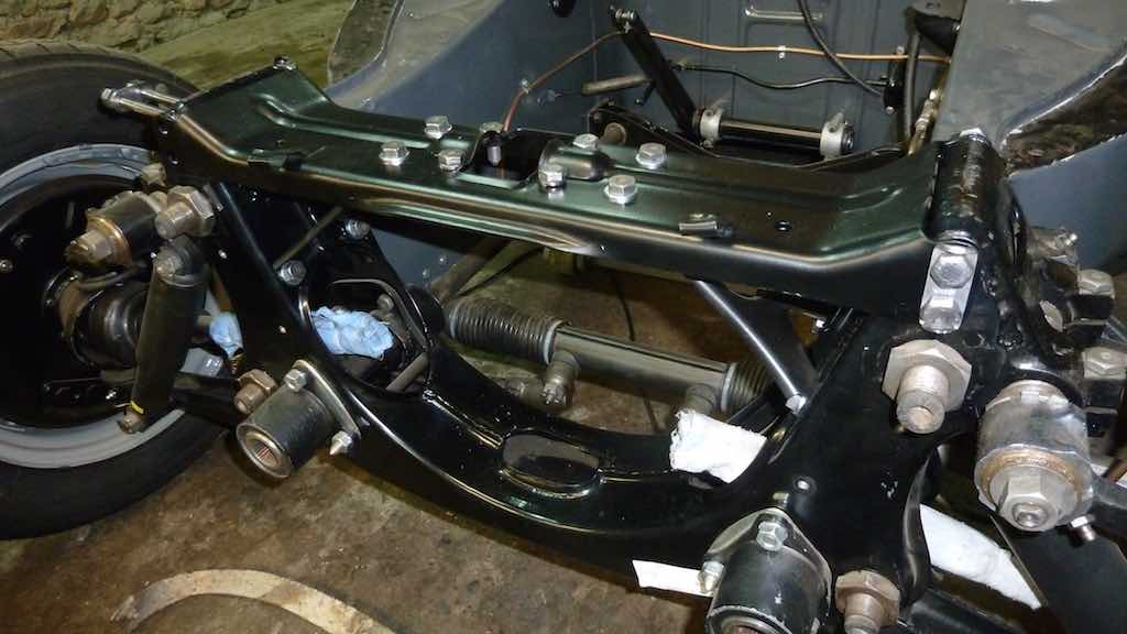

Je ai microbillée, une couche d'apprêt et de haut revêtu la traverse et des soutiens pour la boîte de vitesses. Je ai mis tout cela de manière lâche en place afin que rien ne est perdu ou endommagé.

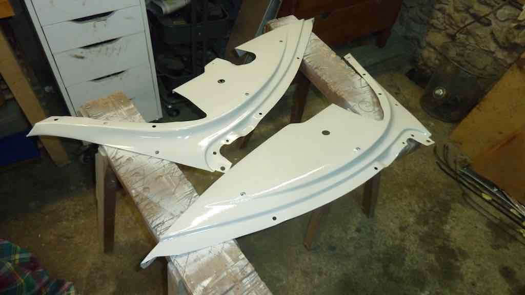

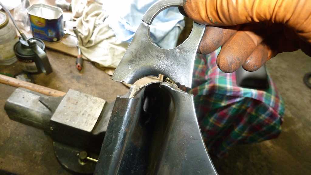

Mon pare-chocs console a eu des jours meilleurs. Celui de droite se était cassée et craquelée la gauche juste eu fissures en elle. Je pense que le propriétaire précédent n'a pas vraiment apprendre à conduire en elle. L'arrière de la voiture a un bon nombre de bosses aussi.
Je ai soudé ce jusqu'à maintenant et ils sont dans la peinture séchage pour demain couche de finition.

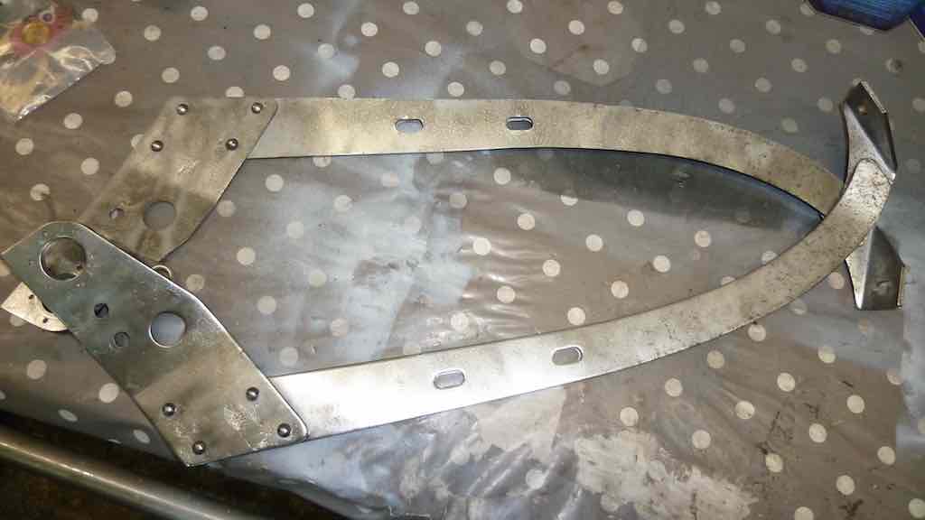

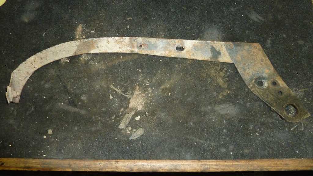

Les prochaines parties sur la liste sont les supports d'ailes - ceux-ci semblent être tordant dans tous les sens ainsi. Mais autre que la saleté et la rouille de surface, ils sont en assez bonne forme "structurel": lol:

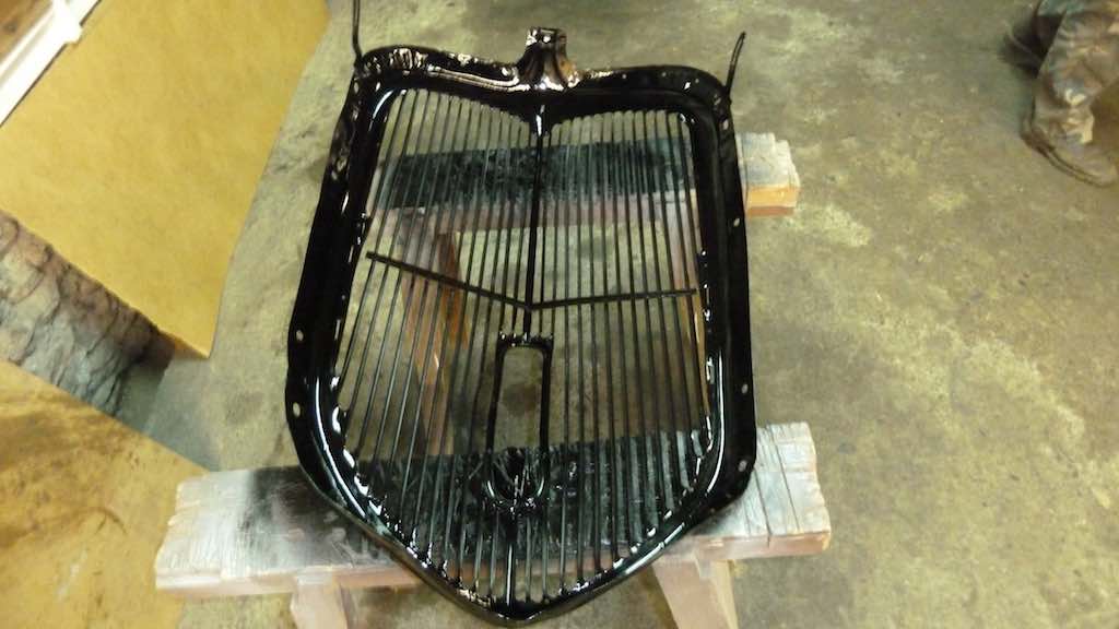

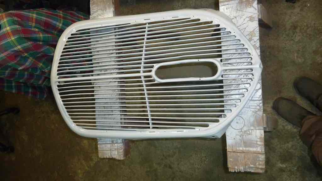

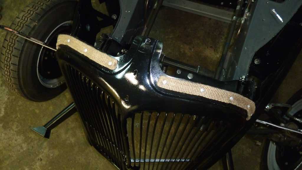

Quelques couches finales de la "protection" de la peinture vont sur la grille avant

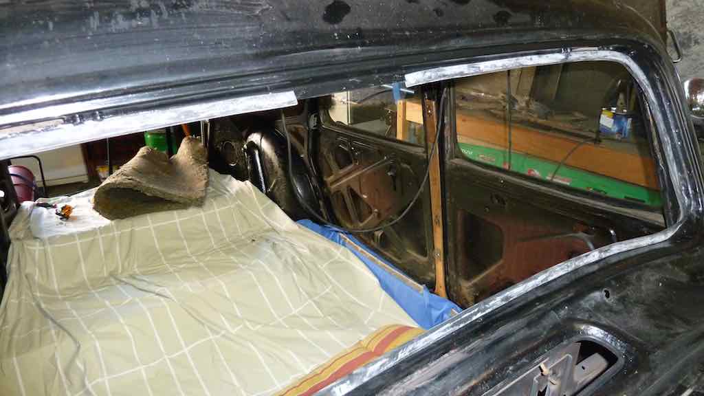

Je ai nettoyé et touché le cadre de la fenêtre, puis mis sur le caoutchouc - hmmmm, je suis sûr que ce est censé aller tout le tour. Je pense que ce est pour un modèle de BL. Curieusement, je ai eu deux de ces (enveloppé ensemble) et les deux étaient trop court. Ennuyeux, mais au moins cela peut durer plus tard - heureusement, la fenêtre avant est sur des charnières;)

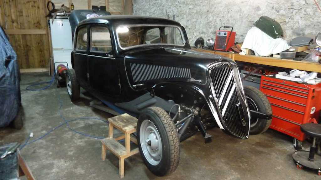

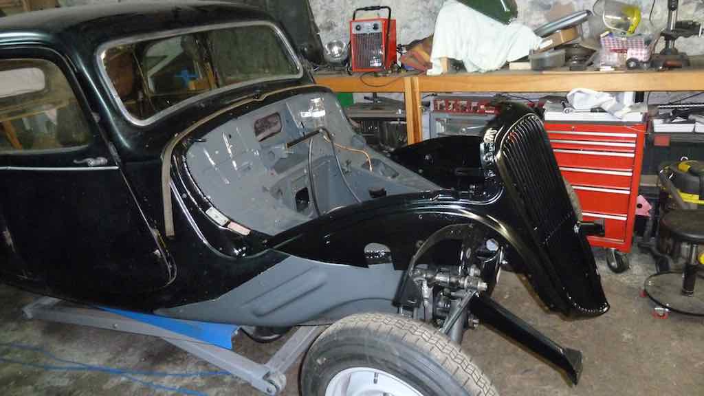

Même si je suis pas près de prêt à le faire, il a dû être fait. Je ai mis la grille arrière sur la voiture. Ce est la première fois en plus d'un an qu'il ressemble en fait une traction. Une Je peux aussi commencer à voir où tout est censé aller trop.
P1070165.jpeg [ 53.25 Kio | Vu 8882 fois ]

MessagePosté: Ven 16 Jan, 2015- 13:42

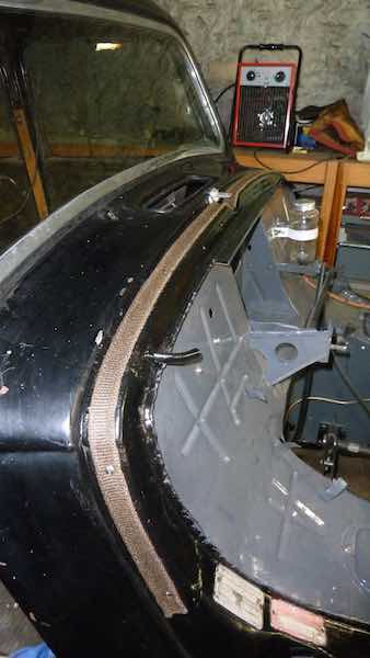

Concernant le joint sur coque au-dessus, il serait préférable de mettre le raccord au bas plutôt qu'en haut.
Le risque d'entrée d'eau par le haut est plus élevé qu'en bas.
J'ai fait cette erreur sur ma BL et au lavage à pression, l'eau coule sur le rétro ! :roll:

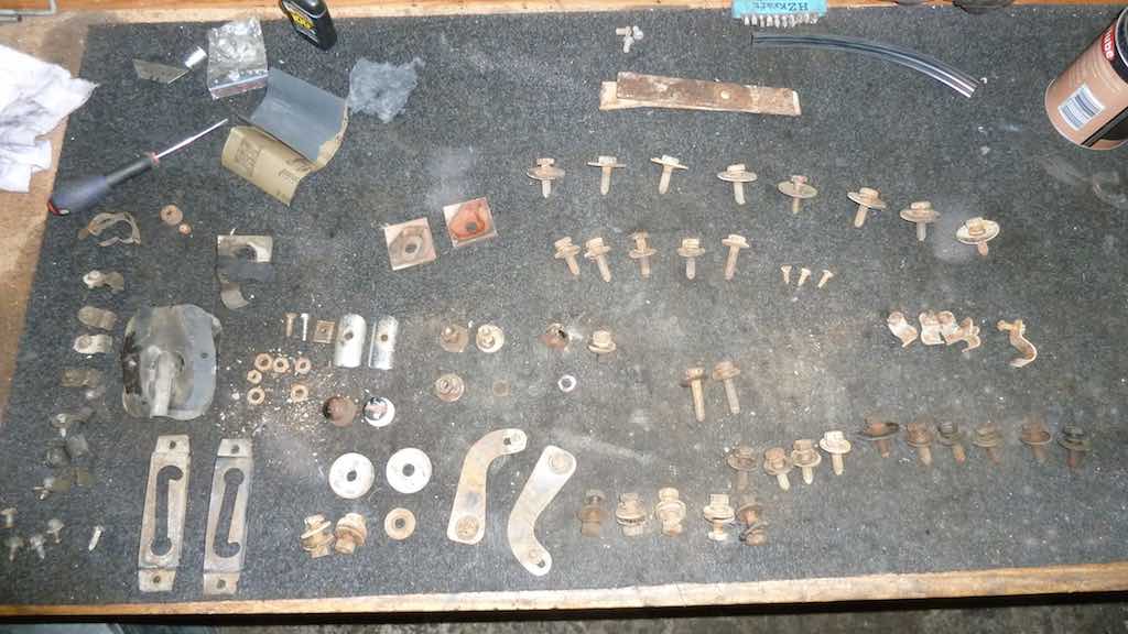

Mais même si je l'ai dit le nettoyage avait fini je ai vidé toutes mes boîtes de boulons pour voir ce que je avais laissé. Ce sont surtout les boulons pour les ailes mais l'ouverture des pièces capot m'a fait penser à quelque chose d'autre. :?
