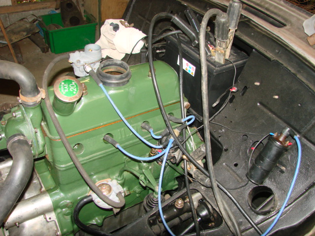

La cosse BAT de la bobine est reliée sur le + de la batterie
Bon allez un petit indice :
Tout est sur cette photo !
DSC05328.JPG [ 143.54 Kio | Vu 9611 fois ]
Evidement la bougie démontée de la photo est bien en place !
Christophe

 Sujet du message: Re: 11B de 1957
MessagePosté: Mer 30 Avr, 2014- 21:20
Je ne voi pas très bien, mais je pense que cela se tien au niveau de l'allumeur.
Petite étincelle, faible luminosité de la lampe témoin, Monsieur masse est absent quelques part.
Petite étincelle = mauvaise saturation de la bobine.
C'est un allumeur SEV, ce modele demande une bonne masse, le petit fil qui met la masse à l'intérieur du plateau à billes (ou sont fixés les vis platinées) semble absent ? !
2 pinces sur le moins batterie, 1 sur moteur, l'autre sur la caisse ? !
La peiture ne permet pas une bonne masse de l'allumeur, compte tenue qu'il est monté mobile.
Mais l'essentiel est que ça tourne. De plus ça le fait rond. :lol:
Bonne continuation.
J-Louis.

MessagePosté: Mer 30 Avr, 2014- 21:36
Messages: 574
Localisation: Seine Maritime
Bonsoir Jean Louis, bonne analyse mais toujours pas trouvé , et toujours aucune piste sur le "problème"
visible sur la photo
Christophe
11B 1957
MessagePosté: Mer 30 Avr, 2014- 21:39
Tu faisais la masse sur le carbu ? (isolé par la cale de 5 mm) ????
