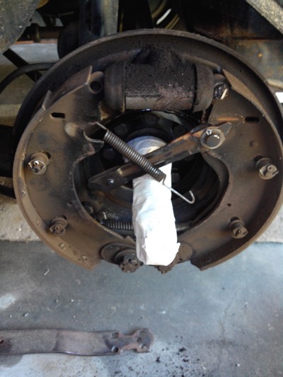

Séance démontage des tambours arrières cet après midi. Ma BeLle a été recalée au CT mardi pour déséquilibre supérieur à 50% :( En fait je m'y attendais un peu depuis le printemps la pédale avait une course anormale après un long arrêt, j'avais dans un premier temps pensé au raccord en sortie de maitre cylindre ne voyant aucune trace de liquide sur aucun des tambours !
Tambour ARG.jpg [ 64.27 Kio | Vu 10015 fois ]
Après 10 ans, cela n'a pas bougé hormis de la poussière brune. Le fautif est bien le cylindre de roue, une très légère fuite et un grippage du piston gauche ... du coup la mâchoire gauche a grippé également et le frein de service était aussi déséquilibré ... logique. Du coup je vais démonter l'autre coté aussi pour pouvoir repartir pour une décennie :)
J'ai également enfin trouvé un flexible arrière qui se monte sans faire le grand huit ni de plis !!! et c'est du bendix "récent" par contre comme un "cxx" j'ai jeté le sachet :?

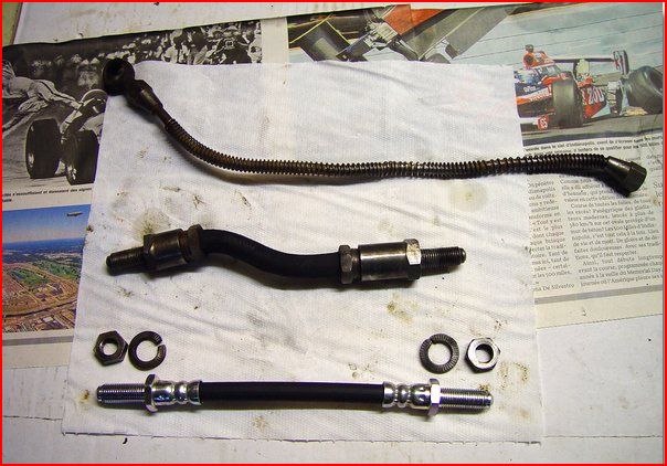

Pour le flexible AR et sur les bons conseils de Pierre il y a ça....
Flexible.JPG [ 71.96 Kio | Vu 9960 fois ]
Qui supprime les deux embouts et qui va bien.
Vendu par Pat.... longueur 155mm
Attention il en vend un autre qui ressemble beaucoup mais ne monte pas.
Sujet deja traité sur le forum (photo de Pierre)

Euh, y'avait une raison pour que l'origine soit si démesurément long par rapport au besoin?
 Sujet du message: Re: Ma BeLle de 56
MessagePosté: Sam 13 Sep, 2014- 07:15
Le flexible du haut est celui qui part de la liaison articulée et qui va jusqu'au cylindre.
Dans le cas présent c'est le plus court qui pose problème dans les refrabications moderne du fait du certissage qui bouffe bien 2cm de chaque côté. La référence Bendix que j'ai trouvé date de 1993 et ne possède pas ce long sertissage. Je ferai une photo ce WE.

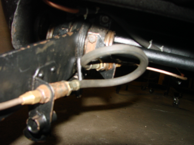

A ce sujet j'ai installé un flexible de frein de train avant en faisant une boucle, c'était un sujet de la revue de la TU
DSC05290.JPG [ 132.13 Kio | Vu 9856 fois ]
Quelqu'un a-t-il également réalisé ce montage ?

Solution de fortune souvent pratiquée qui n'a plus cours depuis l’émergence de nouveaux raccords.
... à problèmes surtout en raison de frottements qui provoquaient l'usure de cette boucle.
